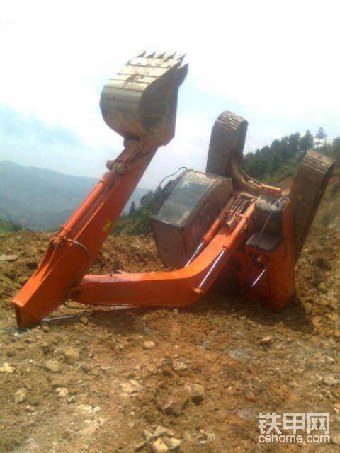

各位甲友,大家好,我是挖出青春 埋葬岁月,今天给大家分享的是一个挖机上板车出事故的事情,附有视频和图片,希望甲友们喜欢:

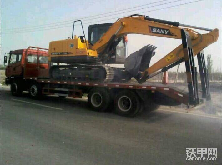

其实,挖机上板车对很多老司机来说都不陌生,也并不复杂,因为几乎每次挖机转场的时候,都会需要上下板车,今天给大家分享一下上板车的技巧:
我个人觉得,挖掘机最简单有效的上下板车的方法,就是先把挖机和板车对直平行的位置,慢慢上,这时候大臂不能抬得太高,随时下大臂,履带上到板车的3分之一的时候旋转过来下大臂撑斗子,注意二臂不要伸太远,一般90度左右,把挖机撑到和板车平行往后退,单边行走是要不得的!
其实,除了一些技巧,还应该注意的几点就是,就是一定要慢,慢慢来,不能急,急了就要命!
其次还得关好驾驶室门,打开窗户就好,还可以和外人交流听从指挥,最好是能有人指挥着,出事故的大都是操作失误或者对陌生挖机不熟悉造成的!必要的时候问问下面指挥的人,不要一味自己瞎干。
