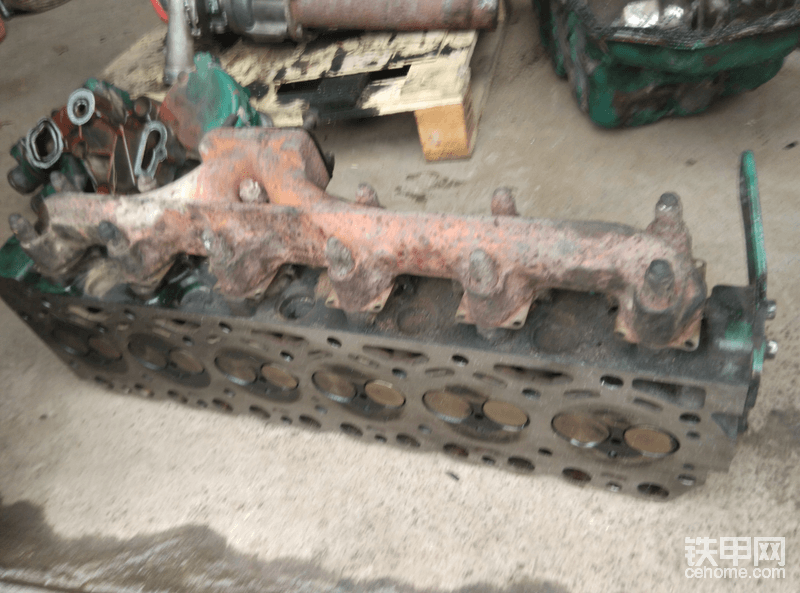

气门正常
气门正常

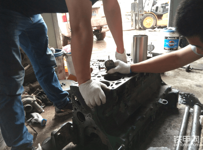

用表精确测量
用表精确测量

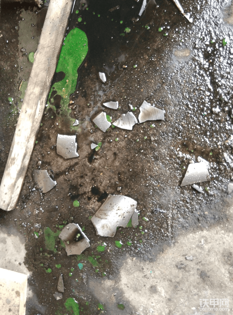

瓦片碎一地
瓦片碎一地
打开发动机,机油泵损坏,四配套磨损,缸体略变形,于是按老程序,外加工缸体,外加工研磨气门,修复曲轴, 更换机油泵,更换四配套,更换大小瓦,一切顺顺利利,安装完成。到了工地,安装好发动机, 试车,打了两马达,机子正常起动!还是有下排气,缸体内有残余的汽油,着一会就沒有了,着了十分钟,还是下排气大,不对,哪里出错了?气门座圈掉了?停车,赶快让司机停车,听见发动机嘎嘣一声,绝对是发动机没修好!

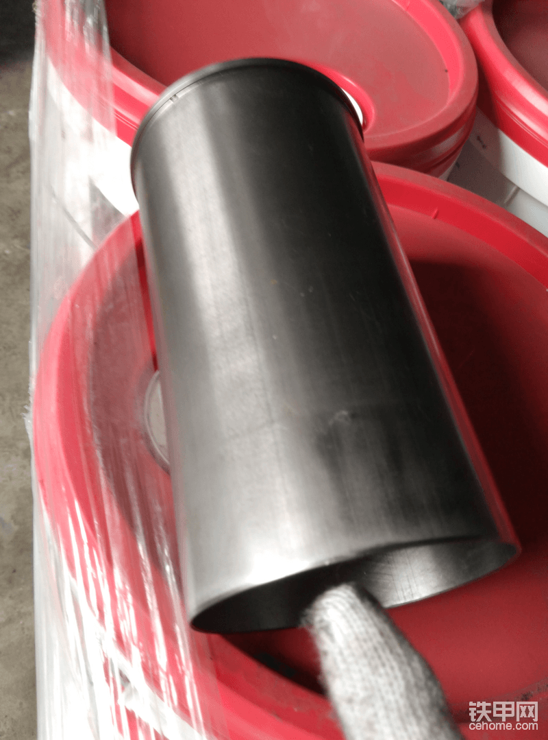

对坏缸筒对比
对坏缸筒对比
好坏缸筒对比
好坏缸筒对比

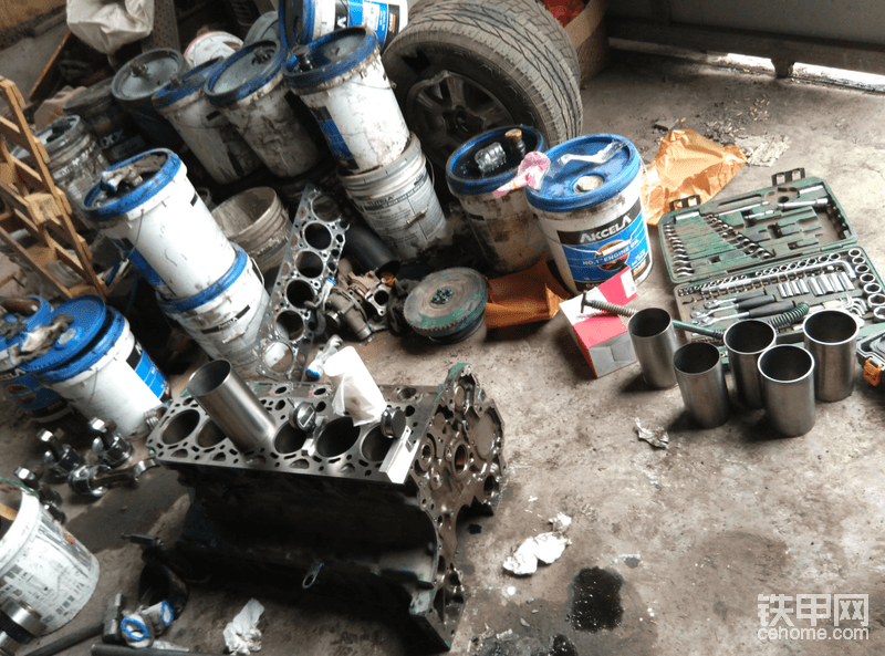

打开缸盖,没见异常。难道真的是气门座圈掉了,虽然没用液氮打,砸进去也没事呀!至少在我手上没出够问题!

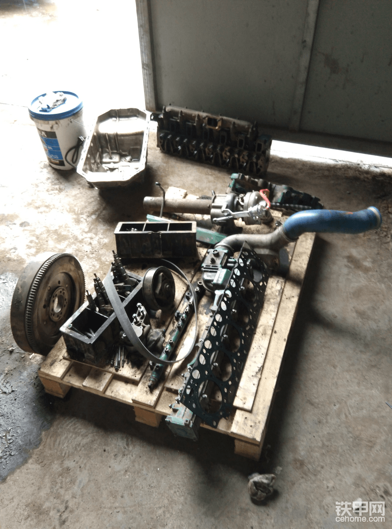

副件拆一地
副件拆一地
将发动机又拆下来,重新分解,气门座圈没掉,一缸活塞与缸筒间隙太大,缸筒边掉下,六缸缸筒边也掉下, 缸筒有小开口, 有划痕,瓦片碎了一地,什么原因?

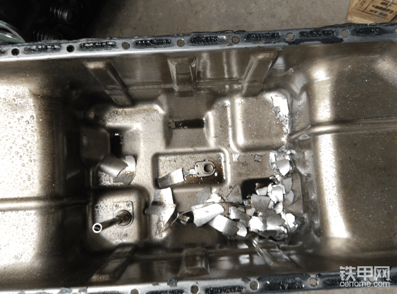

油底壳里的碎瓦片
油底壳里的碎瓦片
缸体不平吗,已经外加工过了,表也测了,正常。左思右想,不断找原因,是不是缸体镶嵌 缸筒的台阶不平造成的, 缸筒压不实,活塞一运动, 缸筒边就掉了,不平衡就把瓦压坏了, 用表一测,一个圆圈,深度从 4.44mm至4.51mm不等,外加工的哥们害死我了!

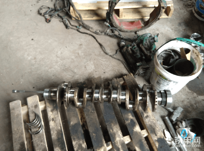

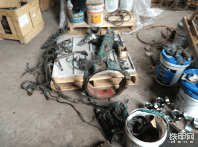

副件与线束
副件与线束
曲轴
曲轴
放一地
放一地
零件不少
零件不少
本人只能重新换新配件,安装完毕后,试车一切正常!

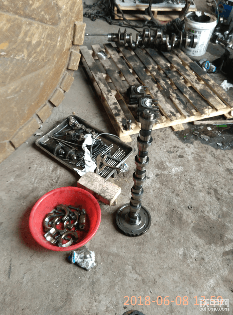

凸轮轴
凸轮轴

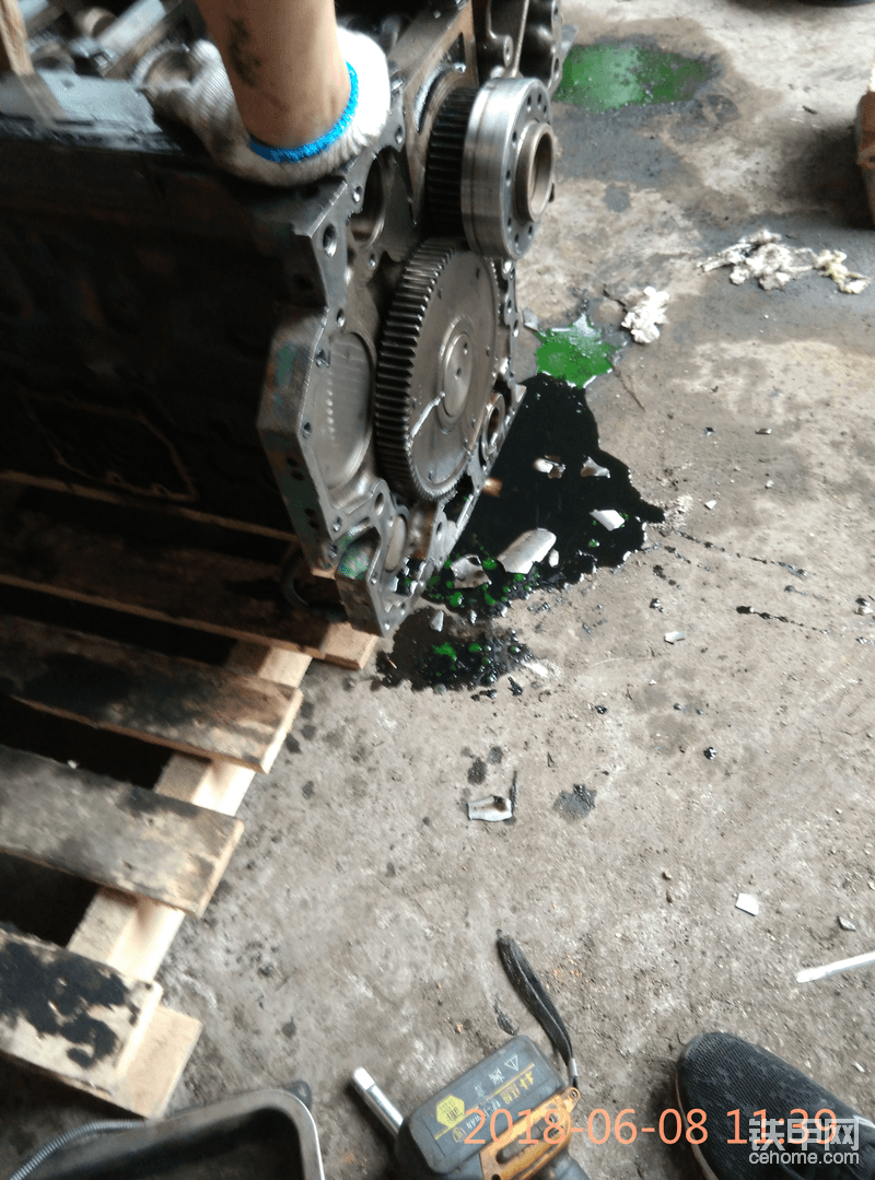

打开盖板掉瓦片
打开盖板掉瓦片
