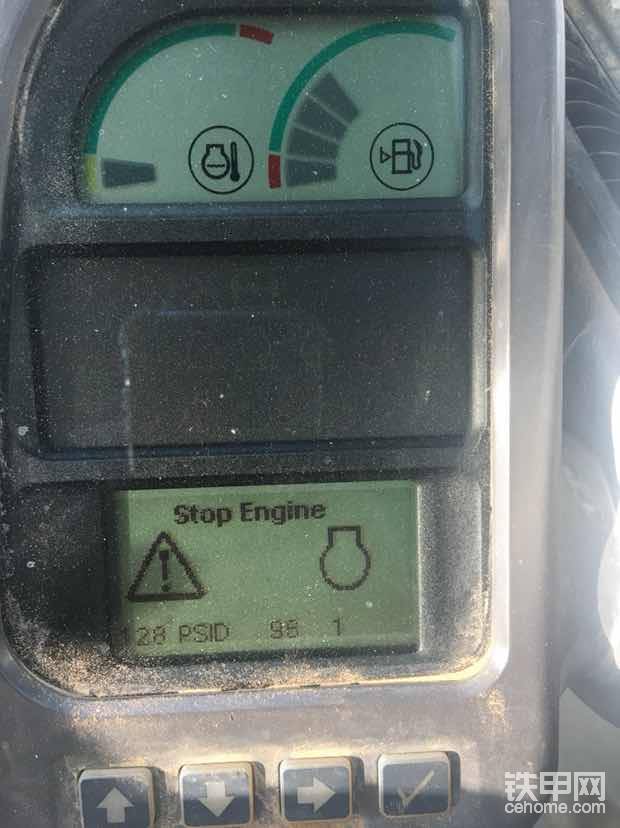

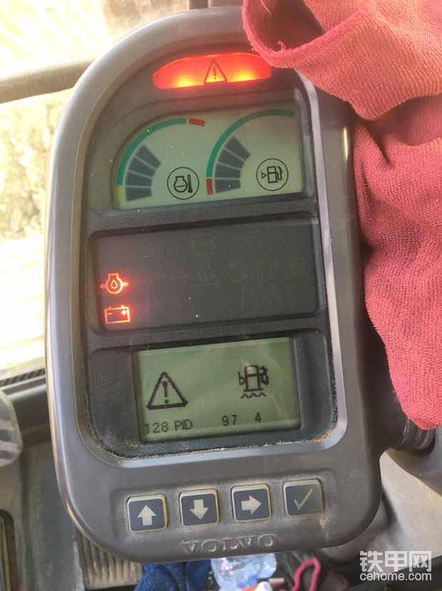

我想经营一部沃尔沃挖机那真得会能文能武。记得刚经营沃尔沃挖机的时候,对于挖机是一窍不通,有一次司机跟我打电话说电脑板上报警了,我问你是什么司机不说不知道当时的问我在我们这边是很少大多数对我们的沃尔沃不了解,我问司机可以正常干活吗?司机说没有影响只是报警,当时我也没有在意,就让挖机一直在工作。随后又干了一两天司机又打电话说报警报的厉害油箱里面冒热气,当时问了一下说没有多大事就说一直报警,当时工期赶得比较紧。我就找了一个修理工,上去看了一下结果也没有看出个样子来,就这样知道工地完工我开拖车上去拖挖机结果挖机就坏了,加不起油。

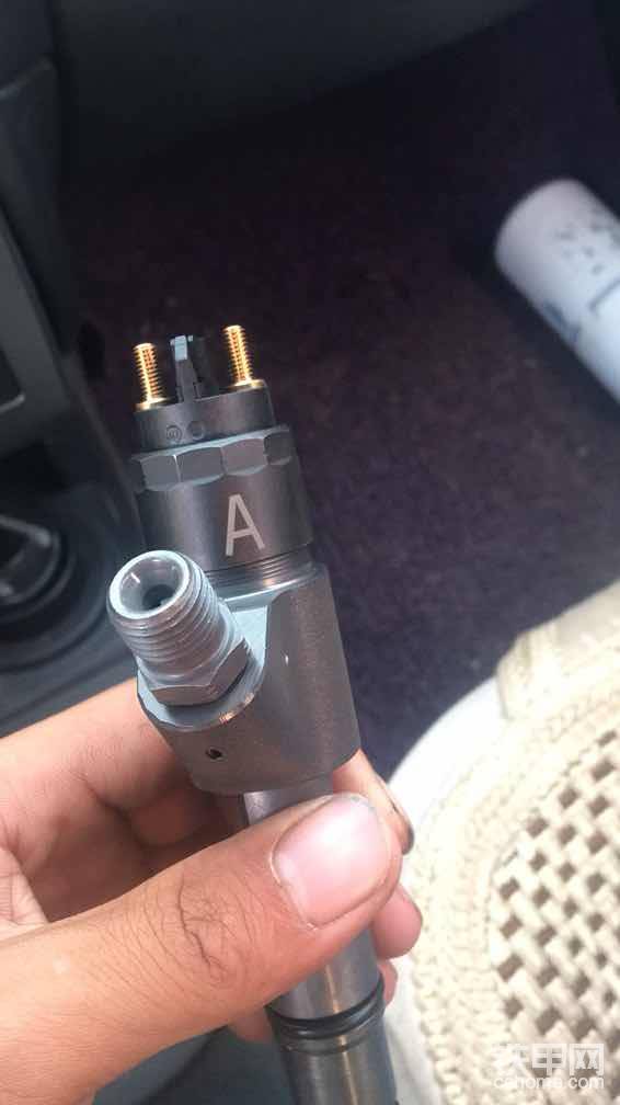

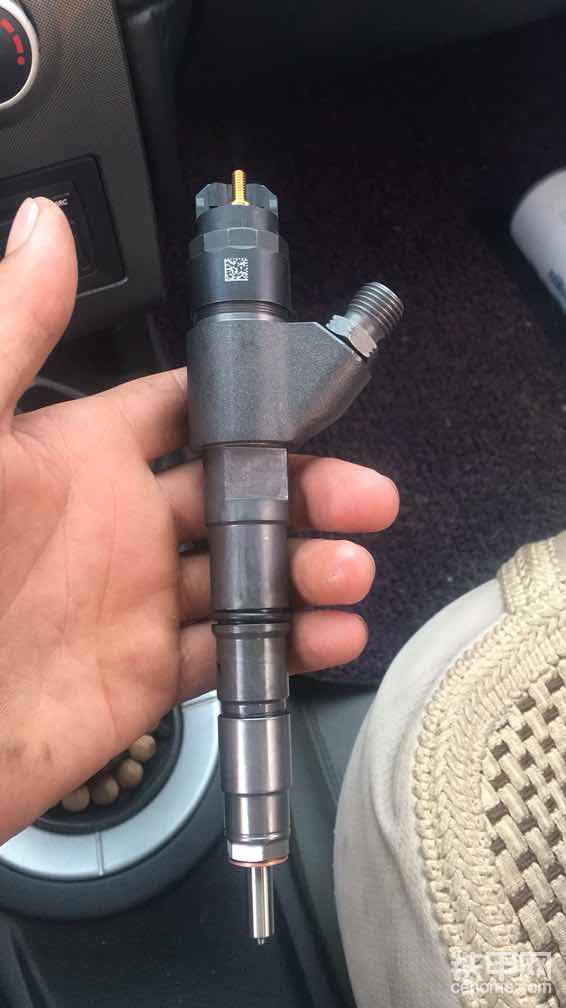

就这样小油门上了板车,拖回家找修理工看了一下,人家说喷头坏了,当时的沃尔沃的喷头,大家都知道很贵的,没有一分奈何,不会动这个喷头的,就这样修碰头的师傅说确定是喷头坏了,我说好吧,能修吗?师傅说可以修,就这样,让师傅查一下来检查一下,当时的检查费用就上一下机子,这一个喷头的检测费就要一百多块钱六个还没有修呢,就已经套六百多块钱心疼啊,测试台上一试结果坏了。之前我也咨询过一些大师说这个喷头修了用不住需要换新的。就这样我给修喷头的师傅说了一下师傅说不可能,他修的绝对能用住,只要是好配件,当时咱也是有点侥幸心理,主要是便宜,因为我问了一下新喷油嘴要一万多,就这样跟师傅讨价还价到两千九修好。以为会没事了,结果第二天有点小活,车没干到五个小时就又报警了,司机告我我就给修车师傅打电话过去看结果又坏了一个,乖乖的那把我一个气的呀。没办法继续修呗,有花一千多大洋。
就这样修了三个,修理工说建议我加个柴滤,我一想有好处就同意了,乖乖的改完之后一结账九百,咬咬牙认了,心想花了小钱不花大钱希望没事了。事与愿违,在我干了一百多小时的时候挖机又报警了,然后各种报警
无奈小地方修理工能力有限,再次相信这位师傅,其实这位师傅在我们地方也算好的了,因为在山区干活叫师傅过来拆喷头修理,回去一检查又坏了一个,这次我认了,我悄悄的把维修过的喷头做了一个记号,因为修喷头让我都怀疑人生了,其实是怀疑他修车的技术。这次修好没干多长时间又出现同样的情况,我再次叫修车的过来检查,又是喷油嘴坏了,回家再次检查有两个,我叫他分解,结果我发现是维修过的坏了,跟师傅理论,呵呵,失败了。看到这里是不是无语了。
接下来我咬咬牙,一跺脚换新的,一万多哎呀,钱就是好东西呀花哪哪好,从此我的喷头维修之路结束了。
