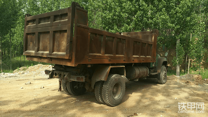

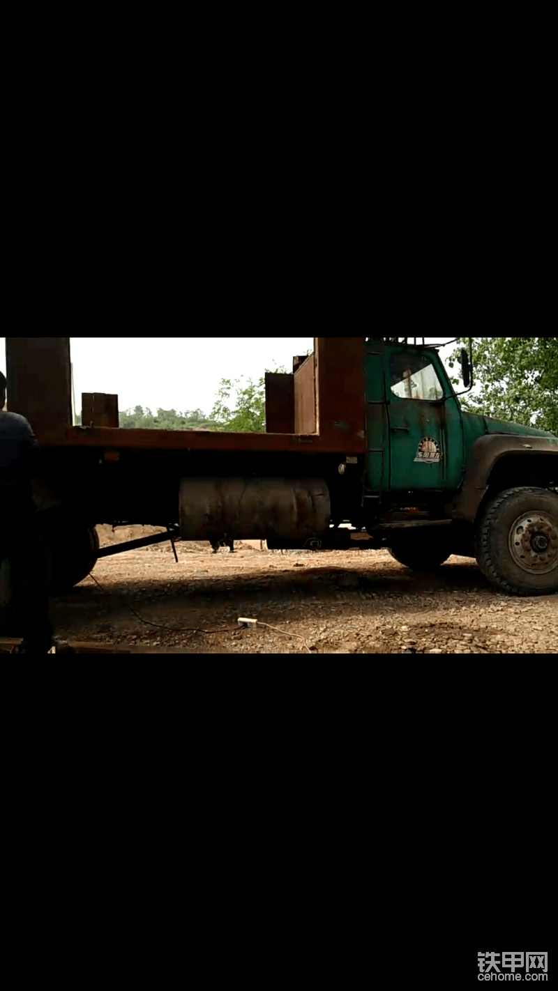

这是在报废车回收站买的,去买的时候也没开着试,发动后发动机都比较顺,直接谈价格,最终比废铁价贵点,两万拿下!
这车性能不错的,改了可惜了,但没法,急着用,最终决定改了,我的是15吨的挖机,这拉着用不完的劲,拉购机还是绰绰有余的!

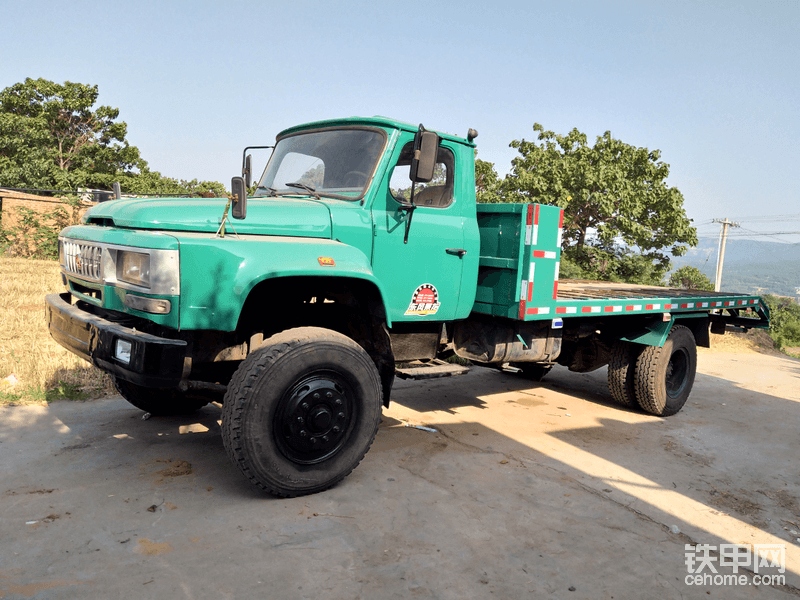

改装开始了,这是开始割大箱,大箱用不上只要底,割了直接废铁卖了,又换成新料加固底和加宽两边!
应为挖机宽度2.5米,车身加宽到2.68,这样上车好上!
改好后喷漆,然后把大灯线路都顺了一下,我比较喜欢边灯,晚上看着得劲,还好看,一边三个,光边灯花了一百多大洋,边灯晚上可是一大亮点哈,特亮!
应为加宽了,反光条必须要,一贴一块五,我自己贴的,好像贴的花哨了,又贴了一百多<img class="smiley" src="/img/smiley/new/tiejia3.gif">
原车有门贴,我看着挺好看,网上淘宝终于找到了,可太贵了,一对110大洋,哎,买吧,谁让喜欢呢[表情]

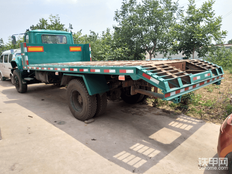

又购置了两块反光板,看着上档次,还比贴反光条划算还好看,晚上有灯照着忒耀眼,这个必须赞个![表情]

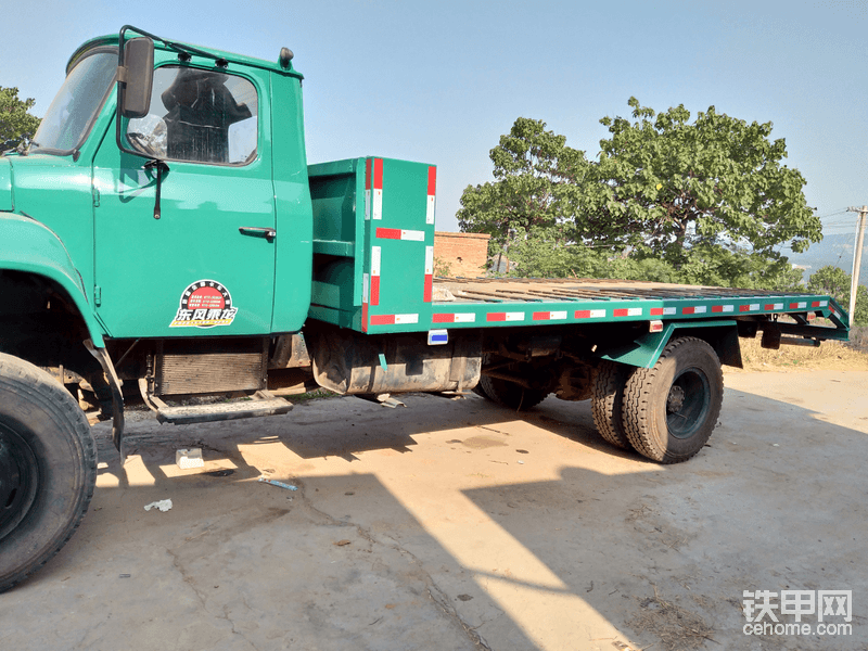

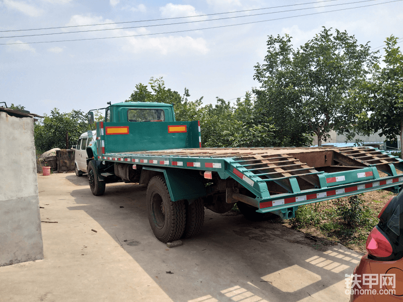

后面又安的支撑架,上车时省的翘头!历经八天的辛苦,终于成功改好!

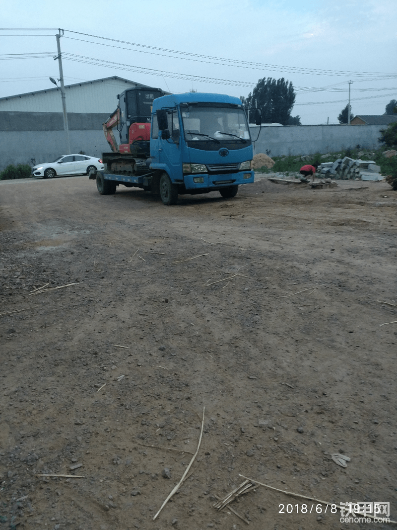

已经到了新工地,开始干活了!这次没有拍挖机上下拖车的照片和视频,等有了我再和大家一起分享!
