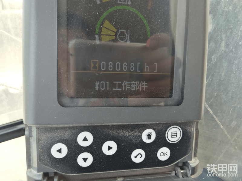

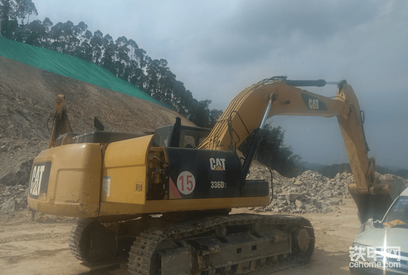

     机器是新款的349D2,机器购买的时间不长两年这样,但干活时间挺猛的,平均一年四千多小时,在这种小石场也是没天没夜的干。真替挖机身体感到担忧。
      这天,老板说,349小臂内收没力,过来看看.......我一听,好活呀,应该是小问题,因为我听说是新机,新机能有什么大问题呢?

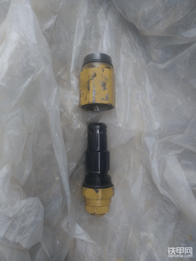

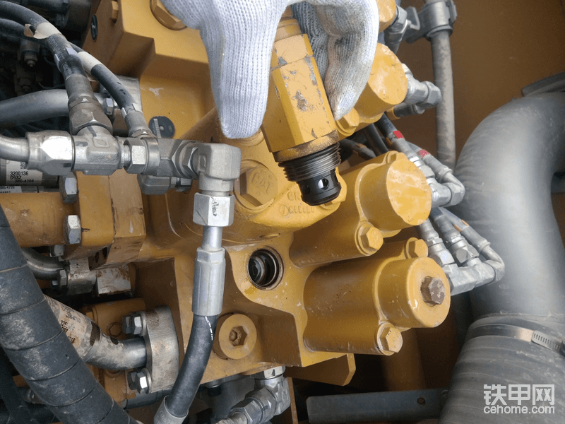

      到了检查,发现小臂内收310公斤,偏低点,但可以呀,但手柄一放手,有点往外掉臂,小臂外伸伸不到尽头,但压力也有250公斤变化。其他动作正常。好了,简单地先来,拆开小臂油缸大端吸油安全阀看了一下,咦,有点小问题发现,怎么那吸油阀芯不会回位呢?心想应该是这问题吧,于是打开看了,没问题,于是,又拆了旁边铲斗油缸的来对调,一试发现,故障依然。
     好了,不行就上下两端再调换,但下端的那阀,难拆程度是评十分的,高温加上位置难拆,辛苦到没谁了。但老天还是开了玩笑给我,用了我六成内力了,居然还没找到边!

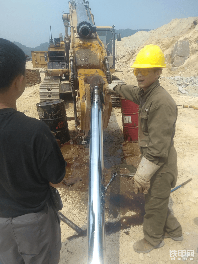

看着油缸,始终有种\"东风无力百花残\"的感觉。老板找来厂内生产线的维修工帮忙,挺谢谢他的,只为打大硾的工作,他包了,我不知道他老婆晚上会不会误会他为什么腰疼
就是铁丝,后来才知是螺纹杆上断的
就是铁丝,后来才知是螺纹杆上断的
三言两语之间就把油缸销子拆掉,挺快了,可能,大家都以为问题原因就快出现了吧。

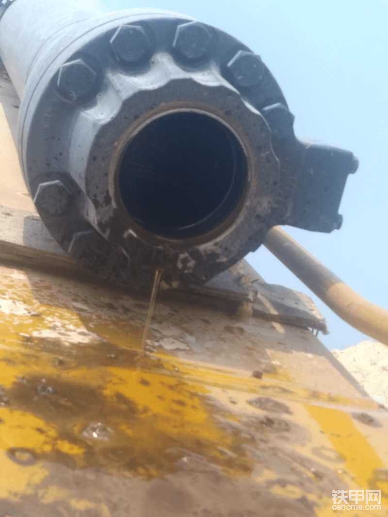

这时老司机说,要不着车收收油缸,要不太多油漏出了,好了,最危险的事情要来了,我上车着车,一着车,打开安全开关,加点油门,刚想内收油缸,想不到,缸芯在重力和压力的重用下,像炮弹一样飞出,液压油像黄果树瀑布,吓死离缸芯最近的修理工(幸亏没站前面),我也出了身冷汗,还不知什么回事,多谢上天救了一个人,不然我现在还在........

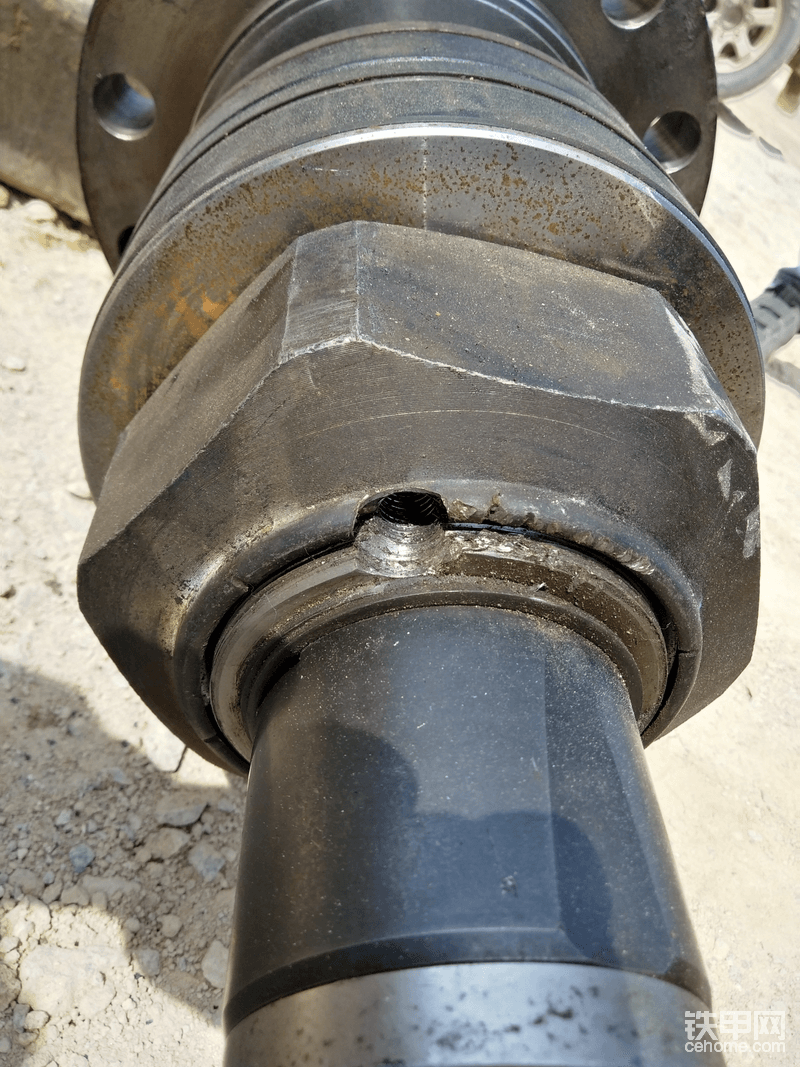

螺母都掉出了,那铁丝的由来.....一切都解释明了了,想不到的是带着自销的螺母还那么调皮。

事后,弄油缸的大师傅提出了改装建议,中间钻个螺丝孔,像小松油缸那种设计,希望这油缸平安到晚年,你若完好,我便是晴天!
