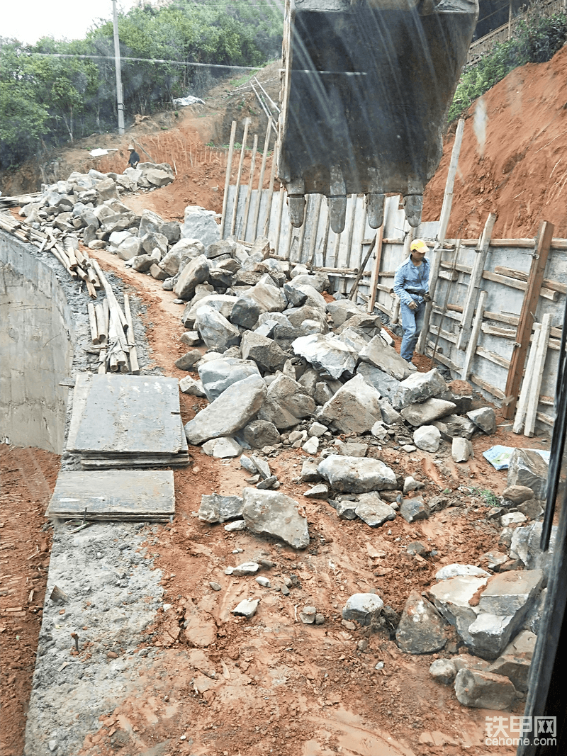

转眼已经入行8年,虽短暂了离开过两年,之后重操旧业今年买了现在这台小松110-7挖掘机。当看到这个关于故障的征文的时候,恰好想到前一段时间在工地上碰到的一个印象深刻的故障,挖机说什么都不听话,就是不干活!!!!先来看看我干活的那个工地吧!

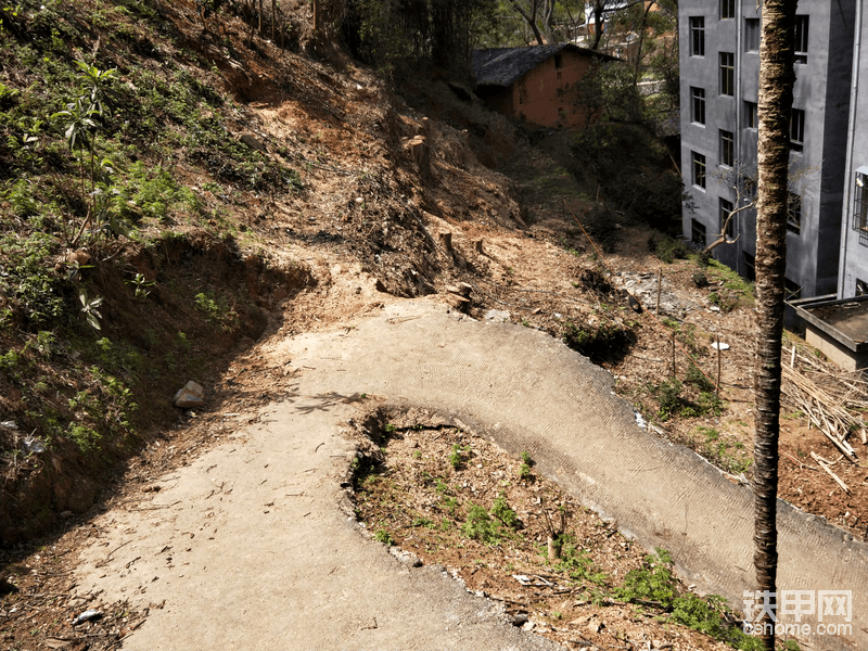

这个工程主要是开一条四米宽的路上来,不够宽的地方做挡墙,开工前图片就这一张,

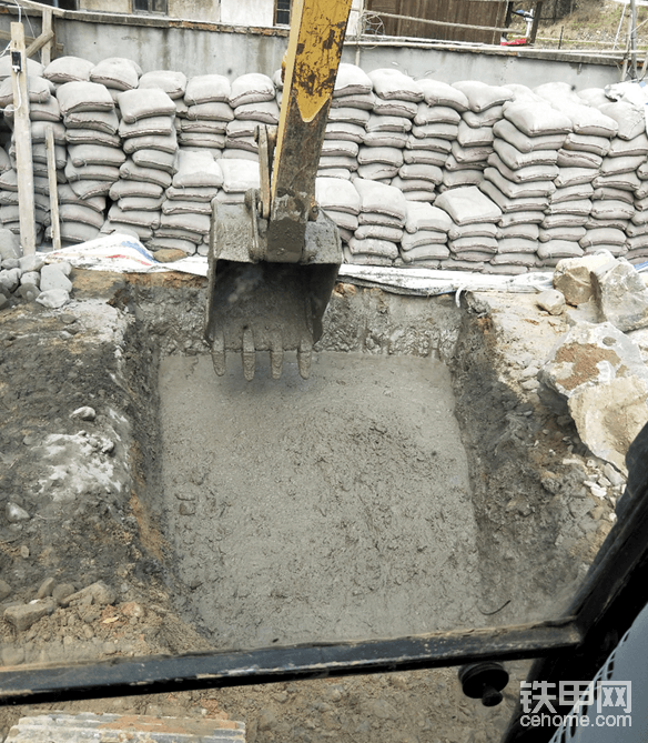

这是用挖机搅拌水泥,在快完工的事情,中途没水泥了,挖机停了下来,等待东家去拉水泥来搅拌,等了一个小时左右吧,水泥拉来了,启动挖机准备再次搅拌水泥,可是启动不了,打了几次才打着,先干活吧,把今天的事情做完下,明天看看,哪里问题,就这样坚持干了一下午,中途没熄火,一切正常。

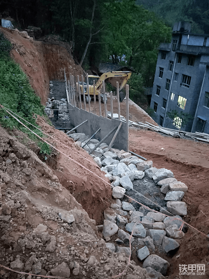

这是开工一半的图片,

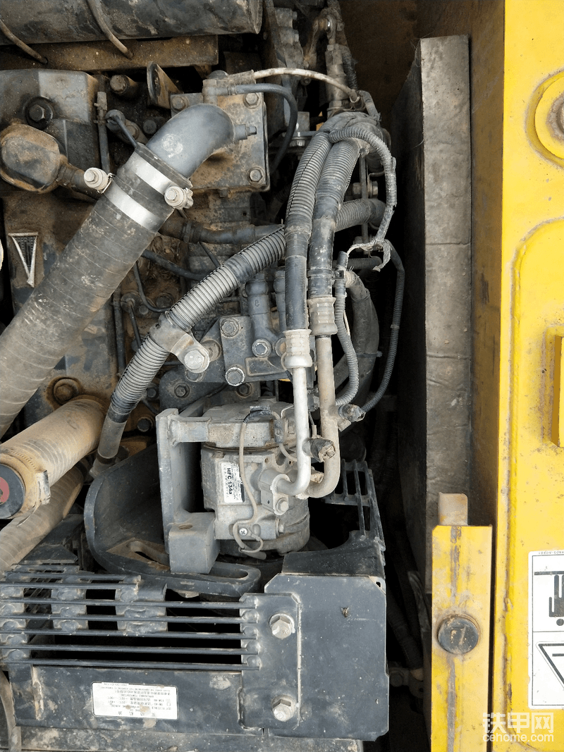

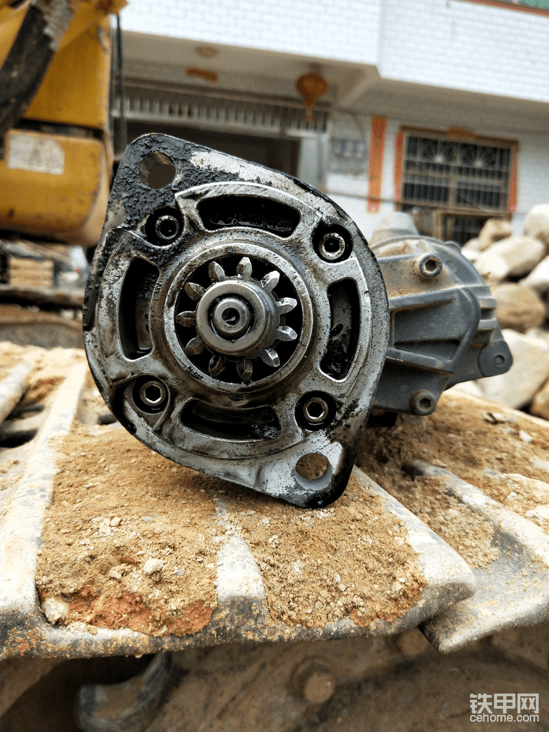

先拍几张图,等下安装的时候方便,不会弄错掉,日本机子空间就是小,扳手都不好进,难拆,折腾了近一个小时,终于拆下来了,
其实就两个螺丝,就是扳手不好用力,空间太小,所以拆的累,马上收拾,去配件店一趟,到了配件店,没有跟我这个一模一样的,但是有个差不多的,不知道可以不可以用,
这个什么牌子也不知道,就是多了个角,我里面那个没有角,其他都差不多,跟配件老板说,拿下去试一下,可以用就买了,如果装上不能用,我拿回来退,老板人也好说话,说可以,我就拿回来了,路程不远,就四十公里左右,就是限速多,快不起来,一个多小时才到,叫上电工出来安装,装的时候,跟电工说多了个角,问他能不能用,电工说那个没关系,可以用的,那就大胆安装吧,不知道是拆的时候不懂的拆才导致的慢还是不好拆的原因,装的时候倒是挺快,二十多分钟就装好了,装上把其他螺丝稍微紧下。

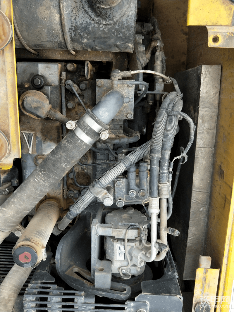

然后启动下试一试,完美启动了,这说明真的是启动马达的问题了,把螺丝全部安装回去,紧好螺丝,问题解决,启动马达五百大洋,电工费两百,解决了挖机不好启动的问题。
