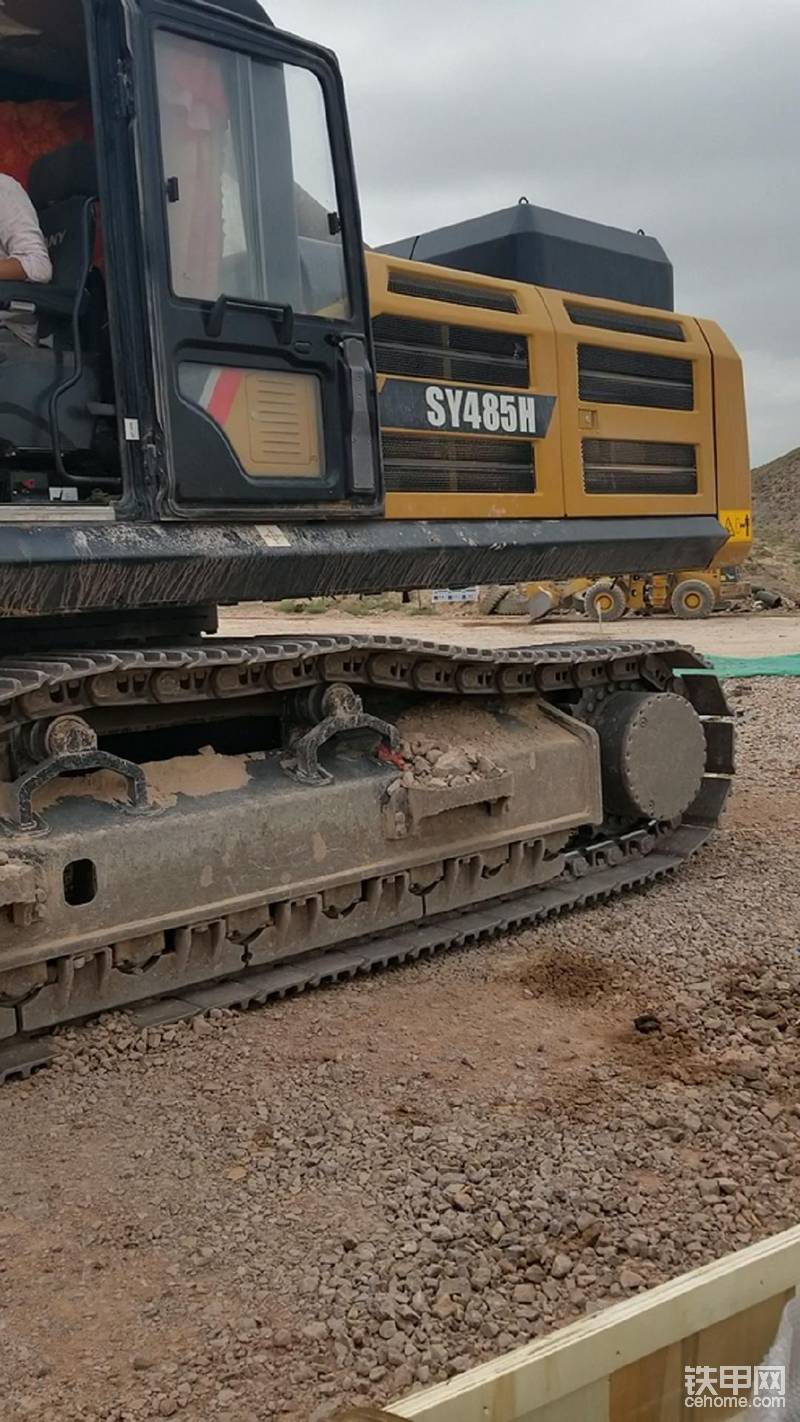

\n\n过高速高架桥撞坏油管。工期紧张,接受维修。

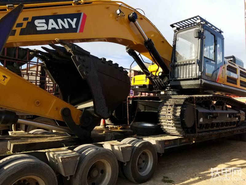

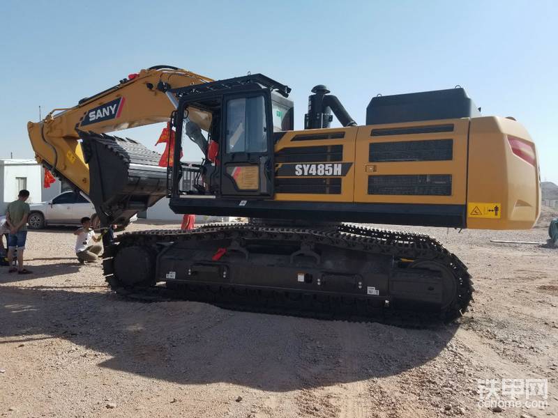

485进场

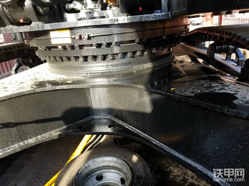

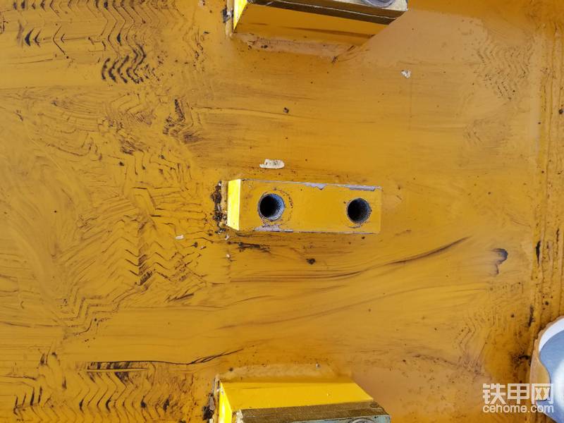

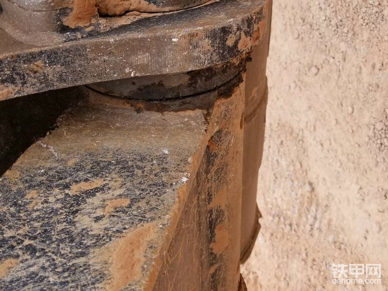

工作几百小时,就出现配重焊缝开裂,通过裂缝看到配重水泥没有灌实,挖机公司的配重供应公司专程来看自己配重质量问题,听说挖机公司给配重供应公司要罚款3k万。

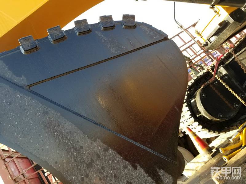

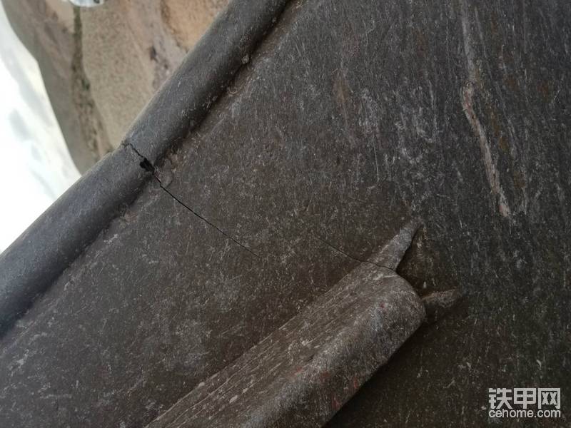

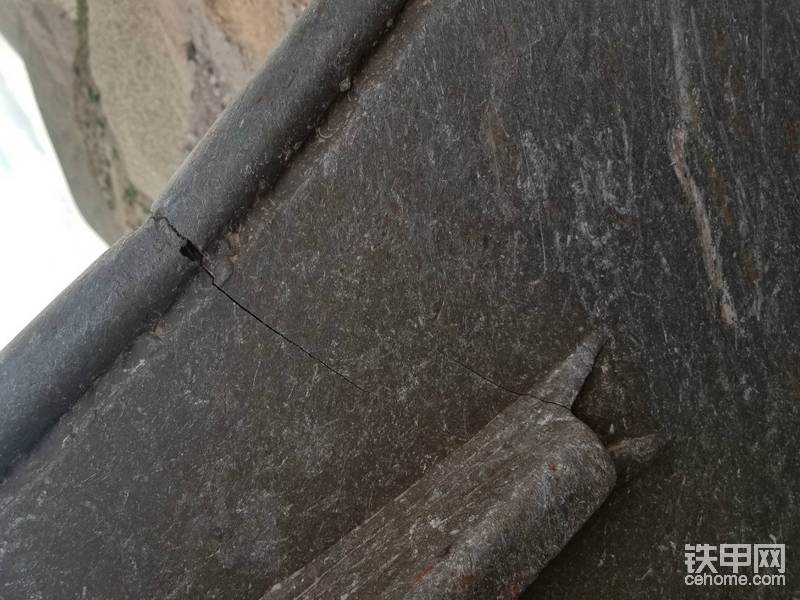

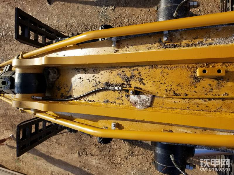

接着就是斗子开裂

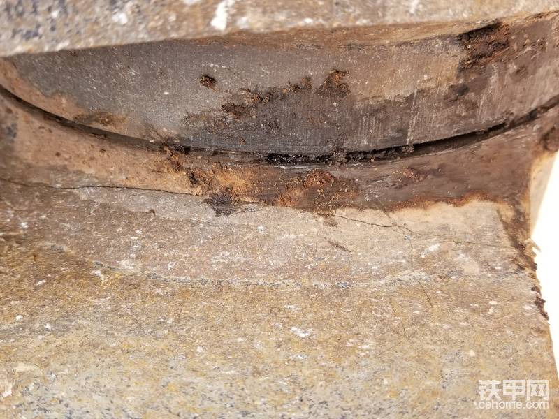

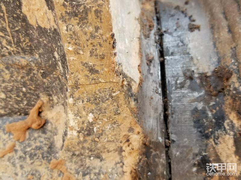

斗耳也开裂了。照片找不见了。接着工字架也开裂

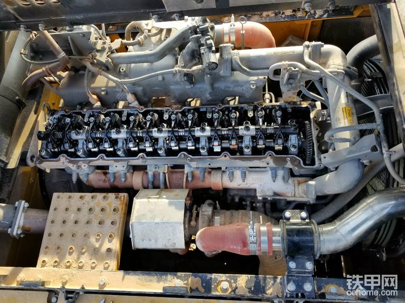

到两千小时全车无力,工程师检测说有3个喷油嘴坏了其他的不确定,无耐就更换了6个喷油嘴。

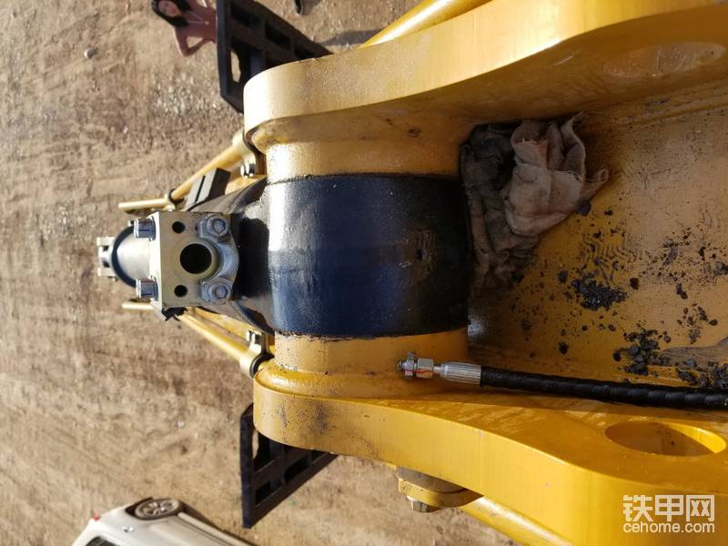

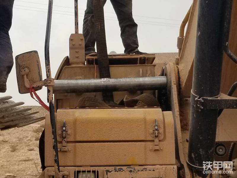

3000多小时大臂销子坏了,又更换了大臂销子。

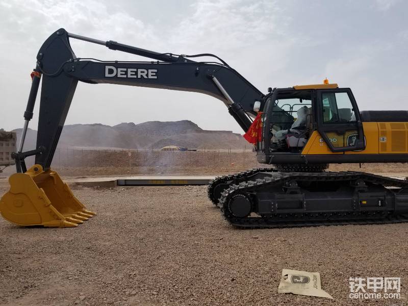

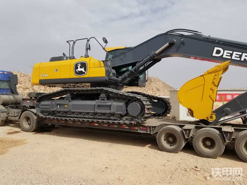

中间空调控制器坏了,空调也坏了,三一的质量太差,钢材软。4800小时不敢在用下去。担心大件出问题,2018年5月就跟约翰迪尔置换了DL400lc
后续发布约翰迪尔使用情况。
