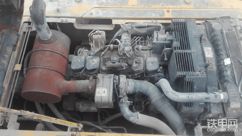

7581 22
又发了新的征文我也来说说我遇到的印象最深的一次故障。有一次在我们这的一个县区修外环路,干了十来天检查液压油少了,第二天一大早加了一桶进去。不加还没事,加完之后车子动作和怠速一样了没法干活。一般小松遇到这种情况首先考虑自减压阀卡了或者坏了。自己动手开拆,拆下来一看没事,阀芯连拉痕都没有洗了一下装回去了,故障依旧,没办法只能找修理工。

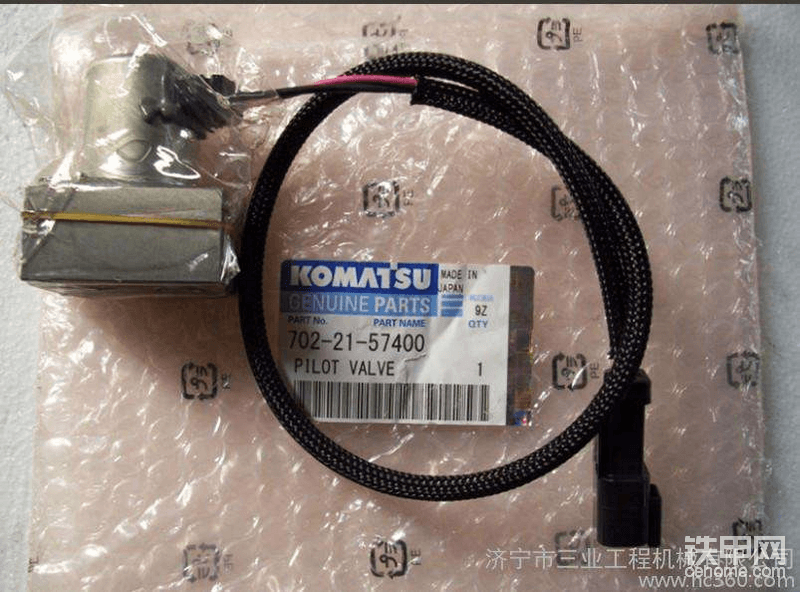

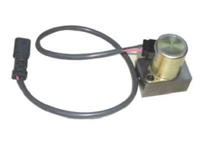

       第三天一大早他就来了要给我拆泵,我说你还是先把液压泵上的电磁阀拆下来检查下,他又打包票说肯定没事,一会就拆下来了,拆下来一看两个阀全卡死了,里面磨损严重不能用了,他无话可说了,最后给了几百块钱打发他走了。我下午去小松公司买了两个新的,真心贵,副厂的都说用不住,买的原厂两个5000多,买回来自己装上立马故障解除。
