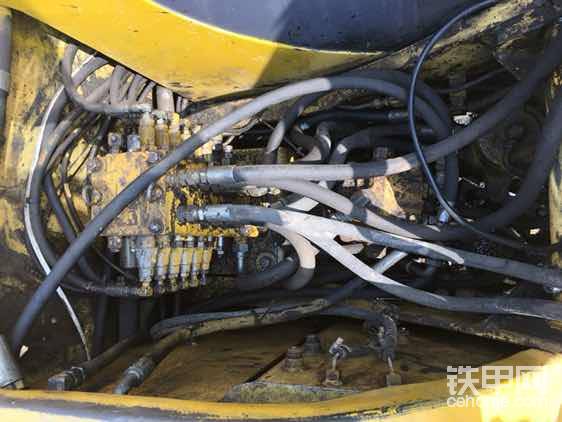

有能修好小松60-7机子的师傅么?

换个原装全新的主阀吧,

是不是背压高啊,这个难治一点,搞分配阀吧

这款机子都是分配阀问题

只换阀杆能管用么,我看他们说的要么改 要么换一套

改个分配阀

分配阀加人工一万左右

小松60-7的通病分配阀

车凉快 干个一个多小时 液压就温度高全车动作越来越慢 还没劲了
