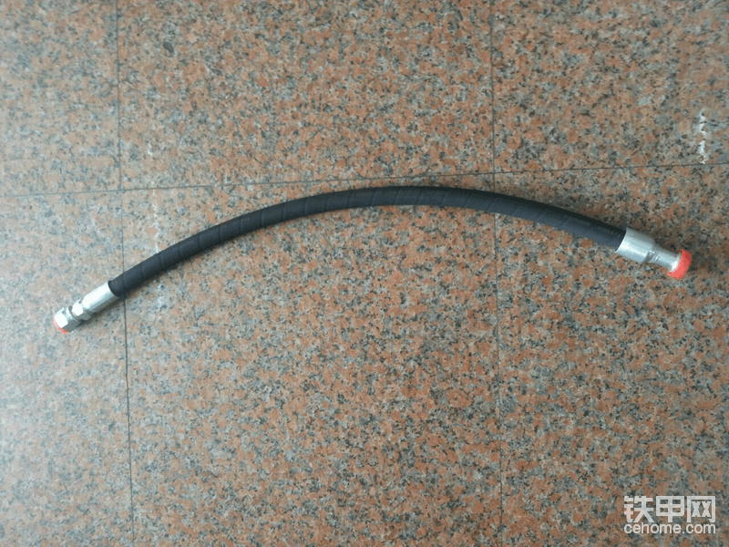

液压系统在高温环境下会经常出现爆管、接头漏油、夏天挖掘机液压系统容易高温,也会影响液压元件的密封性,引发爆管泄露;另外高温还会使液压部件膨胀,导致阀芯、阀体卡死,形成局部高温导致爆管。夏天换一次管子,就跟洗一次澡一样!
