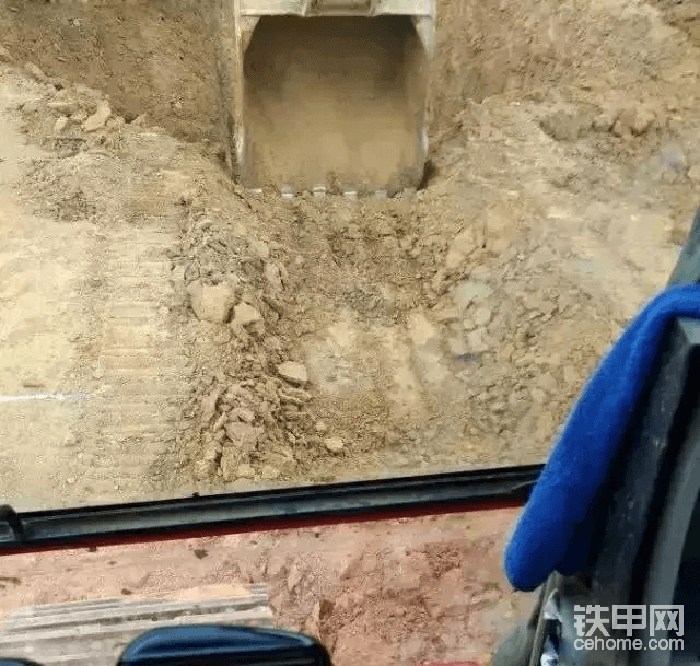

一、先画好石灰线,如果石灰线为中线,则让挖掘机跨在线中间。如果石灰线为左或右边线,将履带向左或右挪到距石灰线20-30cm保持平行
二、将机身摆正停平,根据个人经验,一般右行走杆和左履带内缘重合即已停正,此方法多数机器适用,特殊机型可下车观察调整再做好标记。

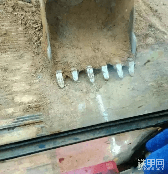

三、斗齿对齐中线,行走杆对齐履带后斗和线的位置基本不会差很远,如图所示,误差最好控制在一个齿内

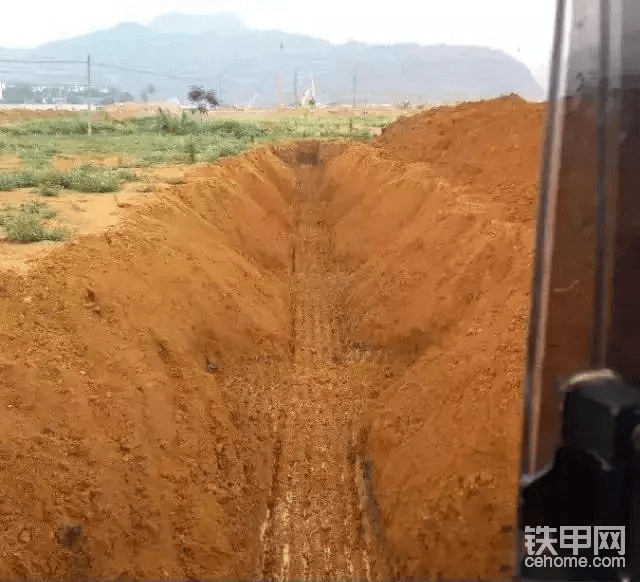

四、浅挖两斗定型,在挖沟时要尽量走远一些,小臂基本伸直状态能够够到就行,这样就减少了调整中心的次数,自然误差也就会小一点。

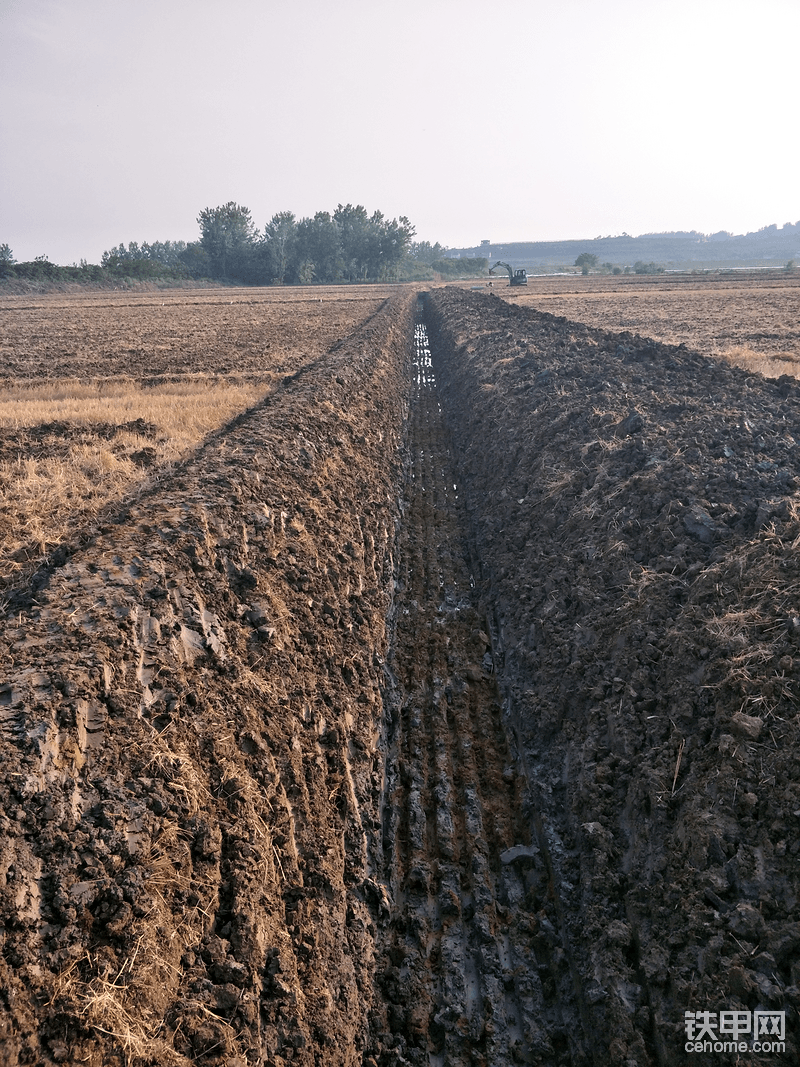

五、正确操作挖机,后退时一定要走正,然后你就可以挖出一条笔直的线了
