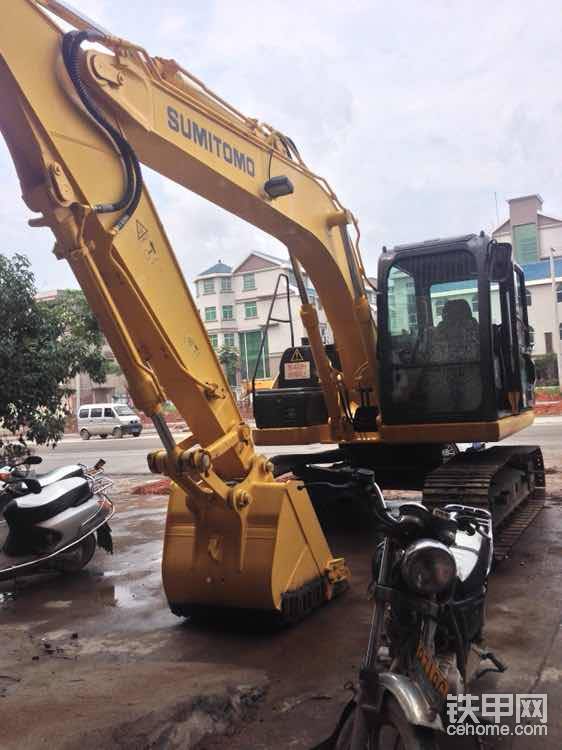

这是15年刚买回来的时候
这是15年刚买回来的时候

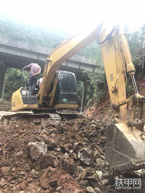

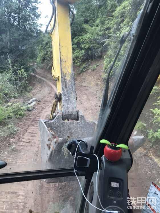

机子是2015年5月在深圳友利提的,到现在刚好三年,干活基本土方为主,比如开山路,挖果带,农村打游击等,也打炮头,一年大概一百多小时打炮头

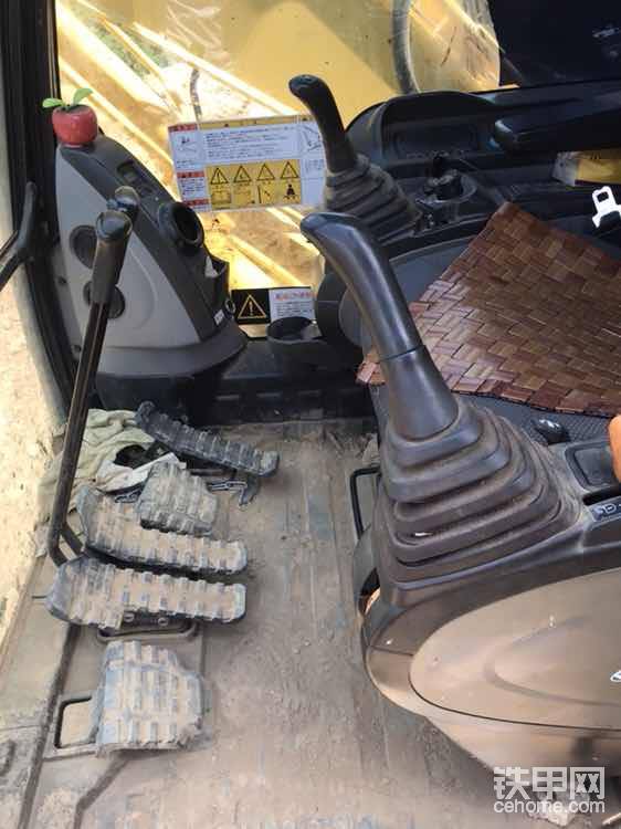

第五驾驶室,说实话住友5代的驾驶室就那样,没有中控大屏有点复古,座椅什么悬浮减震都是浮云,唯一优点就是格子多比较好放东西,比如手机钱包烟什么的都找的到地方放。座位后面还能坐人,偶尔有徒弟来可以坐后面不用站旁边挡视线。

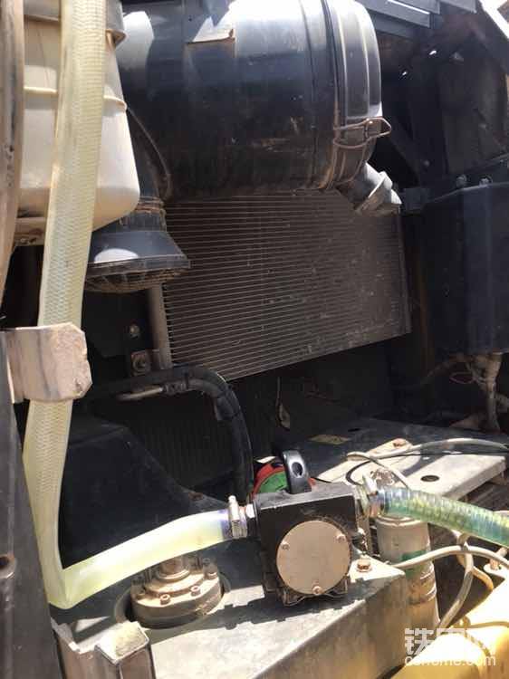

第六说说缺点了,除了旋转无力是最大的缺点还有很多不人性化的地方,比如水箱边门的孔太大了,挖机一般在山里做事,基本一天下来水箱滤网就被杂草树叶堵住了。所以得考虑后期自己做一个滤网贴上去了。还有油箱的上下扶手,设计的太高大了,虽然方便是方便,但也容易挂到树,断了有五六次了!每次都要拆下来再焊上去麻烦死了!
