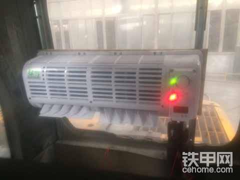

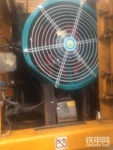

2. 挖机改装电机后,原车的空调系统,电器控制系统,液压散热系统,统统失去作用,所以说安装新空调,必须解决这些问题,压缩机怎么安装,冷凝器怎么散热,空调用电怎么解决。  这是徐工改装使用一年后拍的,空调效果很棒的
这散热风扇给力不
这散热风扇给力不

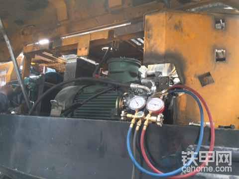

3. 压缩机还用原车支架,用电动机作动力,不过有几辆车是又加装一个小型电动机作动力, 这是雷沃FR80的安装后充氟
4. 冷凝器散热问题的解决,看这风机给力吗
电动版雷沃80充氟
电动版雷沃80充氟
空调内机用电就是上图12V33A的开关电源供电
5.内机简装电路
