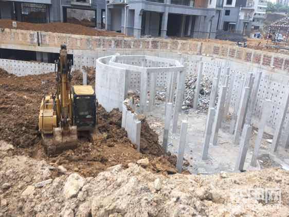

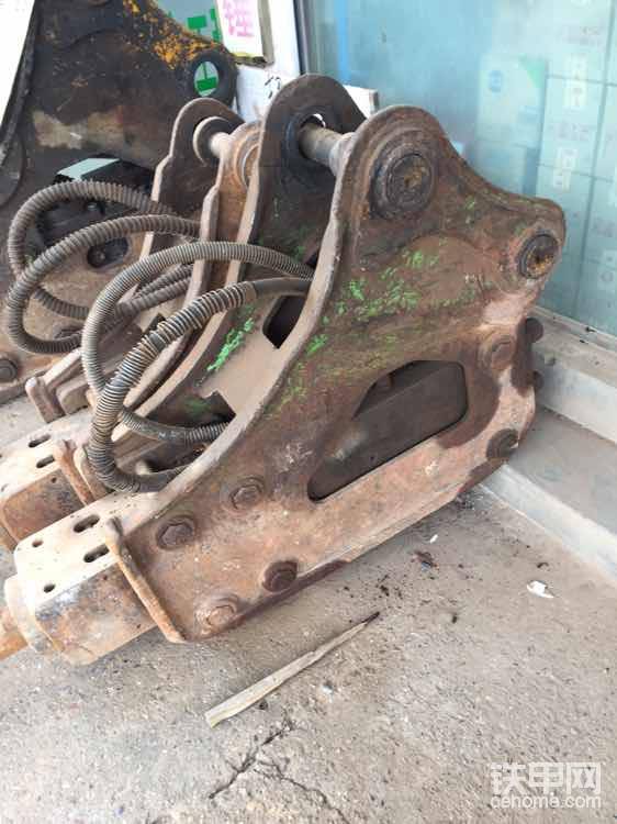

求助各位师傅

现在就是15个气……杂牌锤……
回复
挖土填寂寞
2018-05-22
应该是氮气太多的问题,破碎锤工作一段时间后氮气发热会膨胀,本来13公斤压力氮气膨胀后说不定压力达到15左右,然后液压油压力跟不上,破碎频率就慢了
回复

今天早上放了,十四个半气,现在放到11个做一早上暂时没问题了,谢谢了
