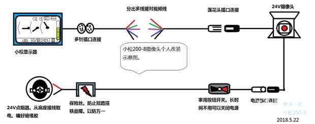

用的着这么麻烦?那个插头是摄像头专用线 一共能接三个摄像头 插头本来就有电源 不需要另外接

破天一挖
2018-05-22
传到手机的不知道为什么图片不清楚!直接拍电脑的你们看一下!

破天一挖
2018-05-22
今晚没加班!这是我用电脑自己画的详细图!再传到手机里的!现在上传给大家分享!这只是个人凭经验摸索出来的改装效果!如果甲友有更好的改装都可以多讨论讨论!图画的不好!大家凑和先看着!不知道的随时可以问我!

对!就在配重中间!被胶带缠在一起了!但那个是专用摄像头插孔!除非买原厂的!
回复
200压缩机那地方好像有插头吧 不想剪线 找个一样的废插头插上
回复
小松原厂预留的是8孔7针的!除非买到匹配的!
回复
