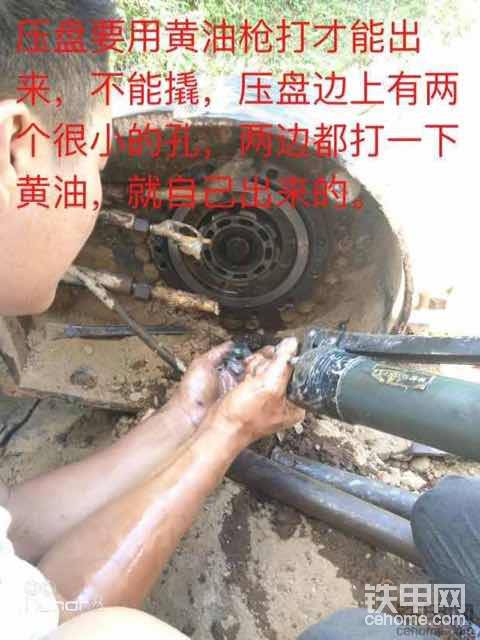

会不会无所谓,重要的是敢拆,先拆了再说,装不回去,大不了再找人。这次自己拆装,换了中心轴,和齿轮外壳,太阳齿上的螺丝断的断,滑牙的滑牙,要全拆了。这帖只是液压,换中心轴的。一手油很多细节没拍。

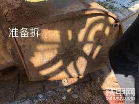

准备拆。

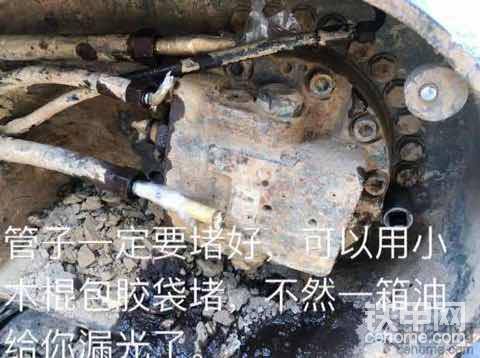

拆管子,两边的炮、管、接头都要拆,不然有螺丝放不进工具。
管子一定要堵好,可以用小木棍包上胶带来堵,不然一箱油都会漏光。

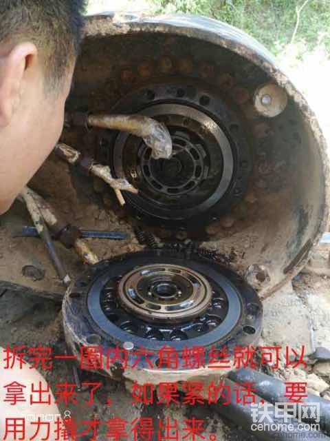

拆完一圈内六角螺丝就可以拿出来了,如果太紧的话,要用力撬才拿的出来。

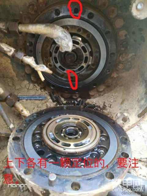

上下各有一颗定位的,要注意。

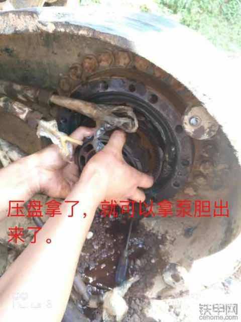

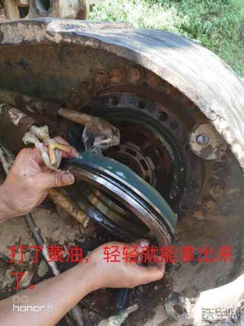

压盘要用黄油枪打,才能出来。不能撬,压盘边上有两个很小的孔,两边都打一下黄油,就会自己出来了。

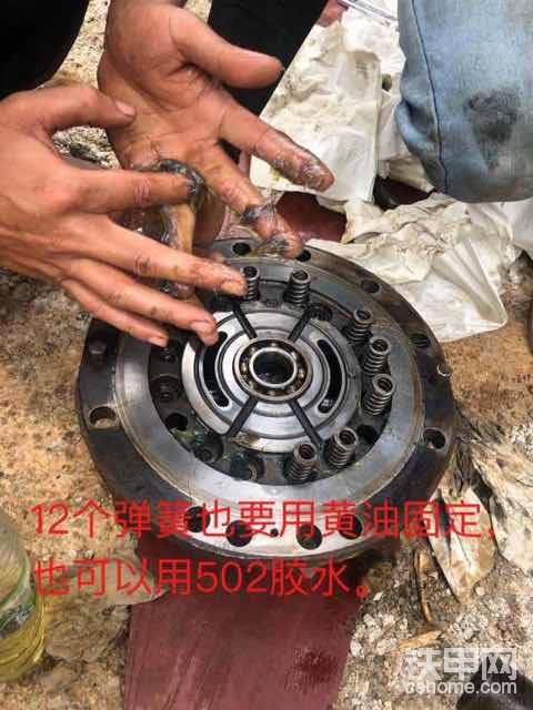

拿出来的里面有12个小弹簧,要注意收好。
打了黄油,轻轻松松就能拿出来了。
压盘拿了,就可以拿出泵胆来了。

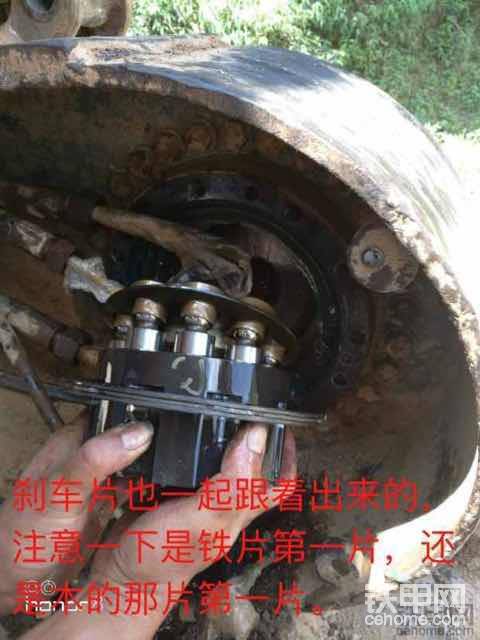

刹车片也跟着一起出来了。注意一下,是铁片第一片,还是木片第一片。

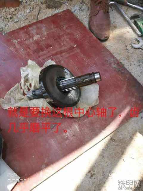

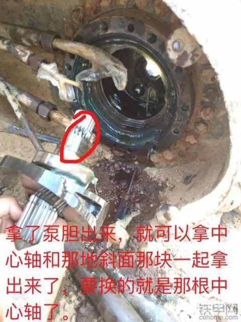

拿了泵胆出来,就可以拿中心轴出来了,这就是要换的。
就是要换这根中轴了,齿几乎磨平了。

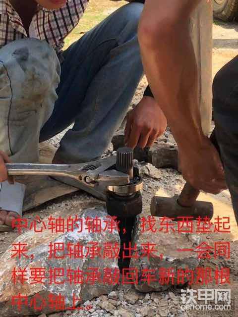

中心轴的轴承,要找东西垫起来,把轴承敲出来,一会儿同样要把轴承敲回到新的那根中心轴上。

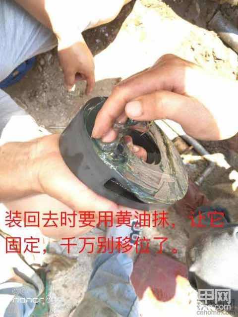

装回去时,要用黄油抹,让它固定,千万别移位了。
黄色的那块平面,装回去时也是要用黄油抹,来固定。
12个弹簧,也要用黄油固定,也可以用502胶水。
