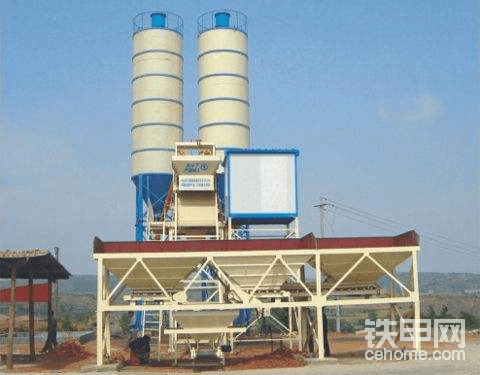

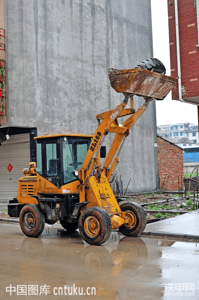

正好这时候我师傅说给我联系了一个活…去河南开铲车,当时说是一台30的不知道什么牌子的车,我就立马坐火车回来了…工资都没要,归心似箭,回来后我师傅还给我找个了30的铲车练了个把小时。怕我过去不适应…等了一天就坐火车去了河南许昌,转车去了禹州,记得那天很冷!是正月底,下着大雪,到工地一看懵逼了…一个新建的搅拌站还没开工…旁边着一台洛阳路捷16小铲车,就是下图这种

我做梦也没想到是来开这种小家伙!这不和拖拉机差不多的玩意吗…但是既来之则安之,废了那么大的劲…拖拉机哦不!小铲车也得开。
到了以后下雪没干活,三天后天晴了开工,上车一看车上有两根档杆,一根写着1234和R…另一根写着快~慢居然还有离合器…这特么是铲车吗?但是总不能打退堂鼓!先倒出来…挂了个慢,然后凭感觉挂了R档!嗯!很顺利的慢慢往后倒!然后前进,先挂个1档把!然后离合器一松,妈的怎么还是往后倒,再挂二挡还是往后倒,三挡还是往后倒!当时的第一想法是:妈的…这车居然只有倒挡没有前进档,后来又把另一根档杆慢推到快那边试一试车子居然往前走了,挂上R车子也往前走。
后试了半天才明白快慢其实是前进后退…1234R其实根本没有R/只有1234!果然是小厂!连档把都不舍的做一个…直接在市场上买来的,连型号都对不上。好吧,摸清了档位就开工,自己习惯了一下!
顺利干了三天…第四天早上往后倒车,蹦的一声车不动了,下来看也没什么就是不走,工地老板给售后打电话,售后还要从洛阳过来,那就先找个大铲车来吧,来了工地管理员让大铲车把我车拉出来!结果拉的我车屁股都翘起来车不走…后来把半轴拆了才拉出来…第二天售后过来拆下来一看分动箱齿轮爆了,可能齿卡住了。由于大铲车硬拉把分动箱都壳体都拉破了,售后还算不错,给换了分动箱总成。

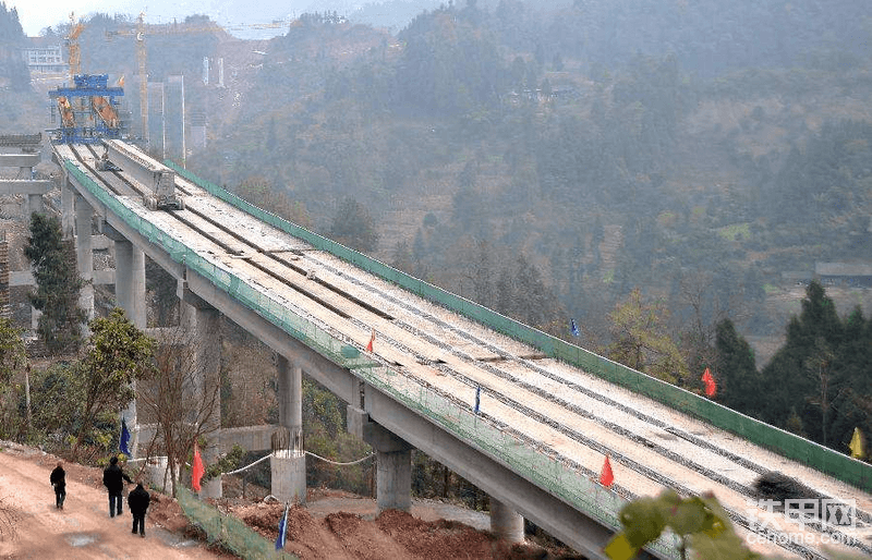

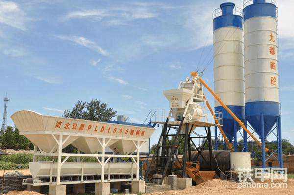

后来我也慢慢掌握了开这台小车的技巧,这台车是在禹登高速3标段桥梁厂搅拌站给搅拌机上料一天大概120方混凝土!这个小搅拌站是专门为禹登高速3标段预制厂建的!只预制桥梁,没啥难得就是上料现在想起来这台车真的让我学会了很多修车的技巧…
这洛阳路捷16搭载的是江苏长通490发动机!功率32千瓦,这台车我开了五个半月,毛病实在太多,换过的配件有离合器…半轴!两根刹车油管,有一次下坡带转弯的地方刹车管破了差点冲河里去了,然后大臂油缸接头老是漏油拆了无数次老板不给解决…最后自己跑去买了个螺丝两个密封圈解决!
管子也爆了好几次都是自己拆,空滤把进气道就颠破了,机脚螺丝经常断后来干脆不管它也没事,发动机排气管居然在发动机下面,然后排气的烟就顺着驾驶室下面的缝隙到驾驶室里面来…一天天熏的要吐,最后直接把排气管拆了,发动机水温经常到95度…那时候不懂,直接用冷水冲,幸好没有出任何问题!
