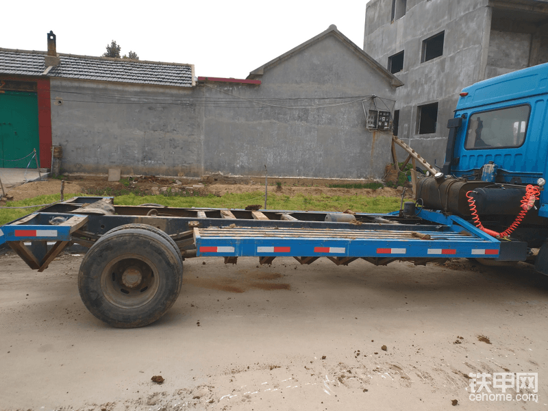

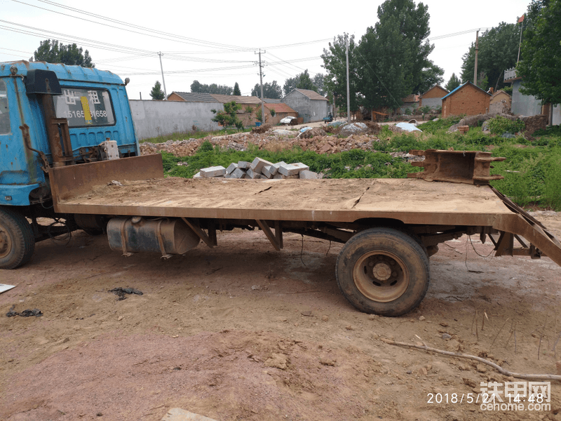

第一辆板车是传统的平板  第一是比较高 第二在上面容易滑
因第一辆拖板油泵有故障 所以又置办了我的第二辆   有了第一辆的的经验 第二辆我改的是卧式拖板[小卧] 当时没接触铁甲 没有施工图  就大体发一下吧  大神勿喷😂😂 好了上图

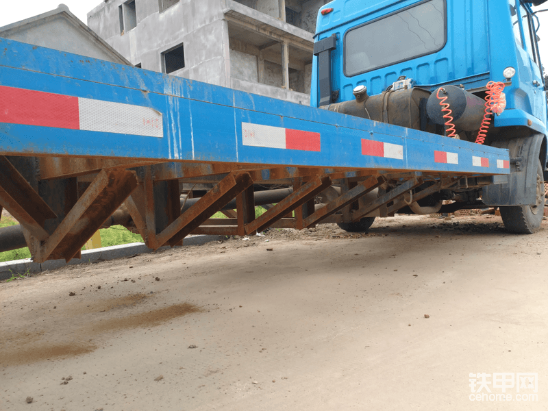

整体比拖板车的大架子矮一些  这样也不用担心 走颠簸的路面 发生侧滑

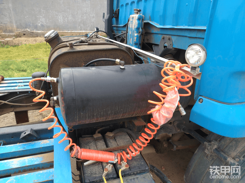

气包接了一根吹气管  这样可以吹一下散热器跟驾驶室的灰尘  再也不求人

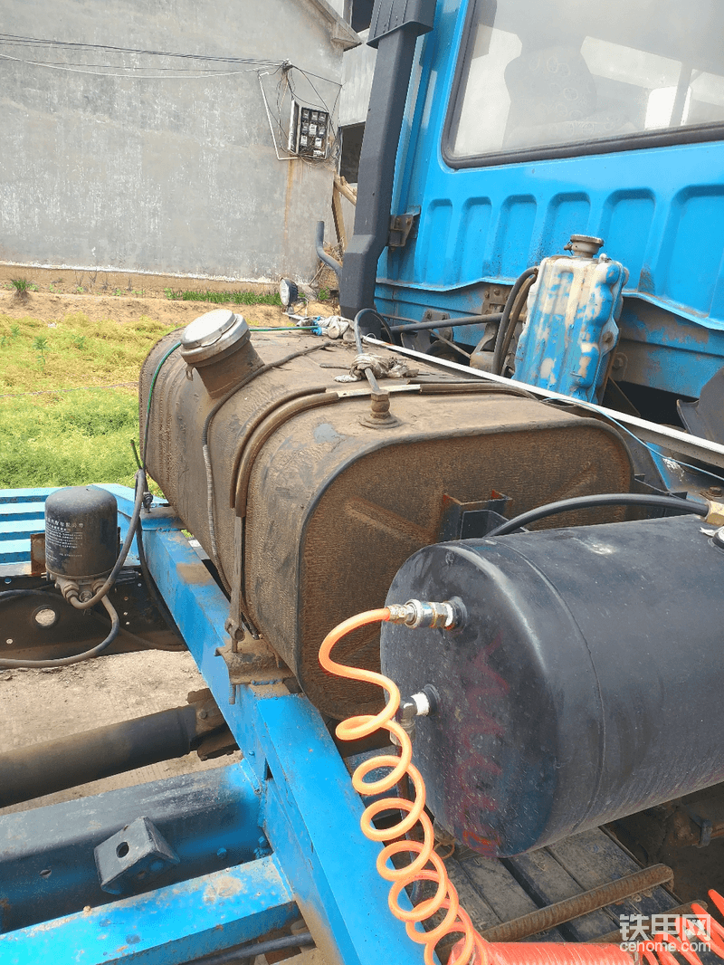

因为平板卧下去的原因  油箱跟气包被安排在了 驾驶室后面  是放在架子上用螺丝拧住的 方便维修的时候拆卸

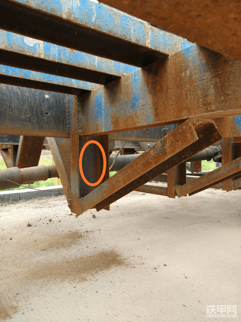

大卧的做法是 画圈的地方割孔 横梁直接穿过来  就不用这些斜撑了 不过得改传动轴  我为了避免麻烦没有改传动轴 所以直接这样焊的

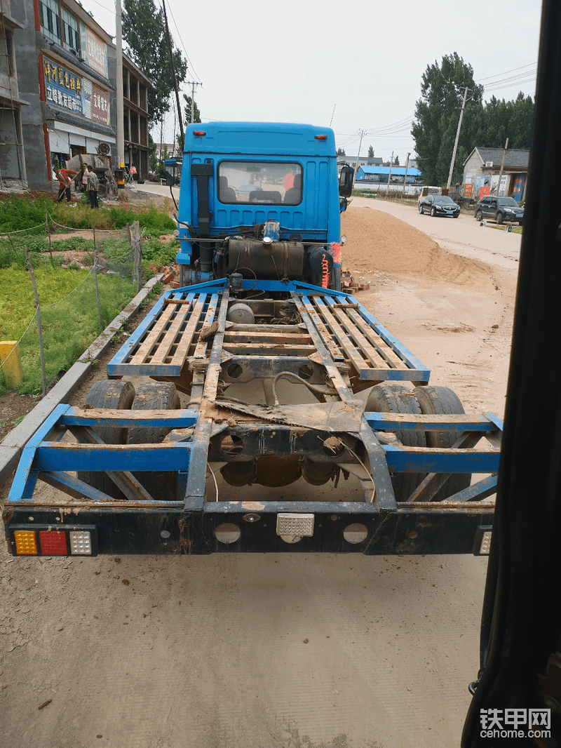

整体效果个人比较满意 因为弹簧板的原因 后面是跟车架一样平的

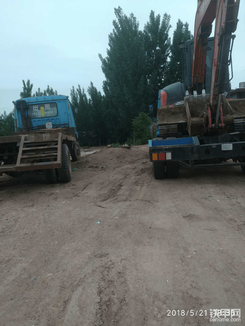

两车对比一下 是不是矮不少   上下车方便  走村里的时候 再也不用担心 上方的电线 网线什么的了
