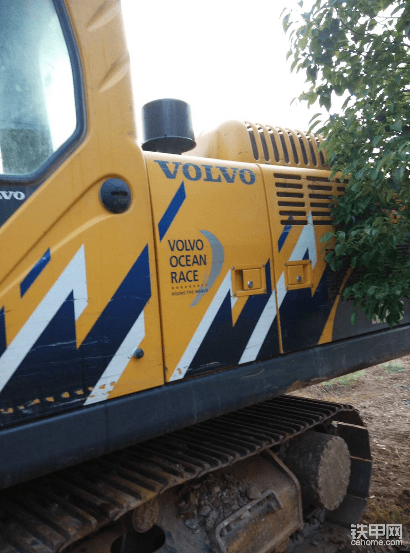

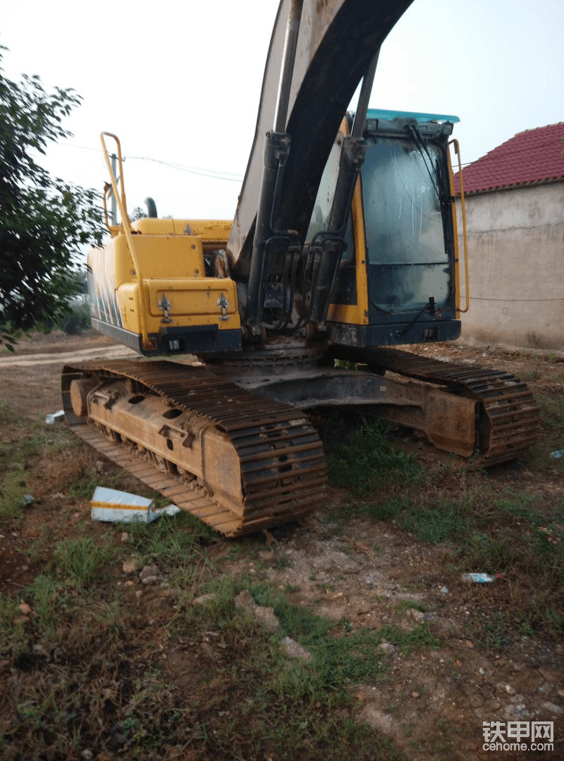

就是这一台了沃尔沃210帆船纪念版,应该是2011年的车,4000多小时!等了会儿工地管事的就来了!让我把挖机开到工地去!开过去的时候我感觉车子没有劲,发动机掉转速但是由于没开过沃尔沃以为就是这样的…开到后来工地管事的让我把两车土平整一下等下好装车过来倒土,我开始干活但是挖机一使劲发动机就憋车!转速掉到1200转!又干了两下还是不行…我看管事的现在旁边也是一脸懵逼!
我开门问他:这挖机原来是不是也是这样啊?管事的说不是!这就奇怪了!我打电话问驾驶员,他说他也不知道看看柴油滤芯是不是堵了!我下车看,这哪能看的出来啊,我觉得不是这的事儿!因为空载或者低负荷没问题,我又想到一个地方:空滤,我把空滤外滤芯拿下来…只剩个安全滤上车再试居然好了…发动机不憋车了…我就给驾驶员打电话说空滤有问题!让他叫老板拿个空滤过来!

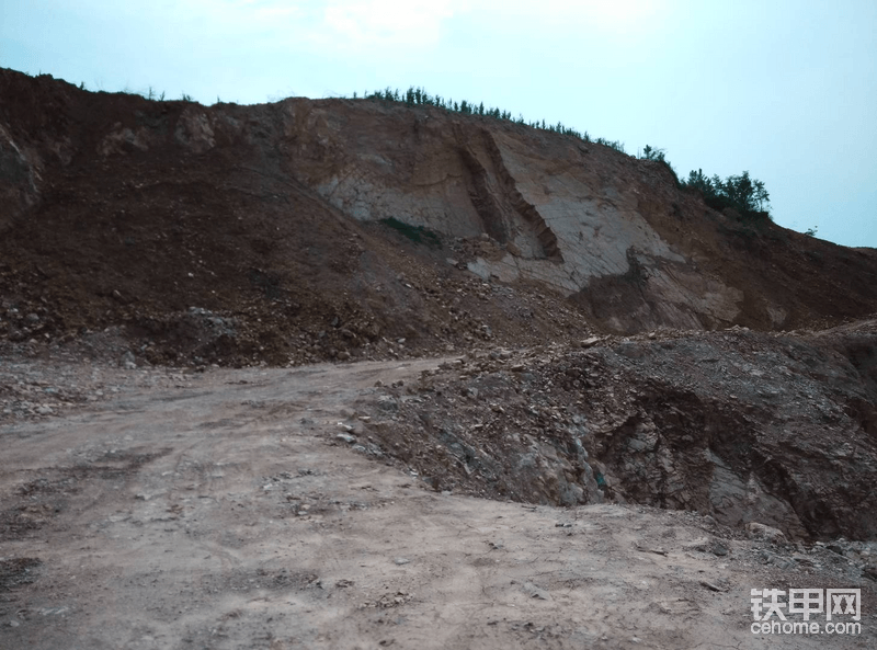

这条上去的路是个上坡带转弯
这条上去的路是个上坡带转弯
路

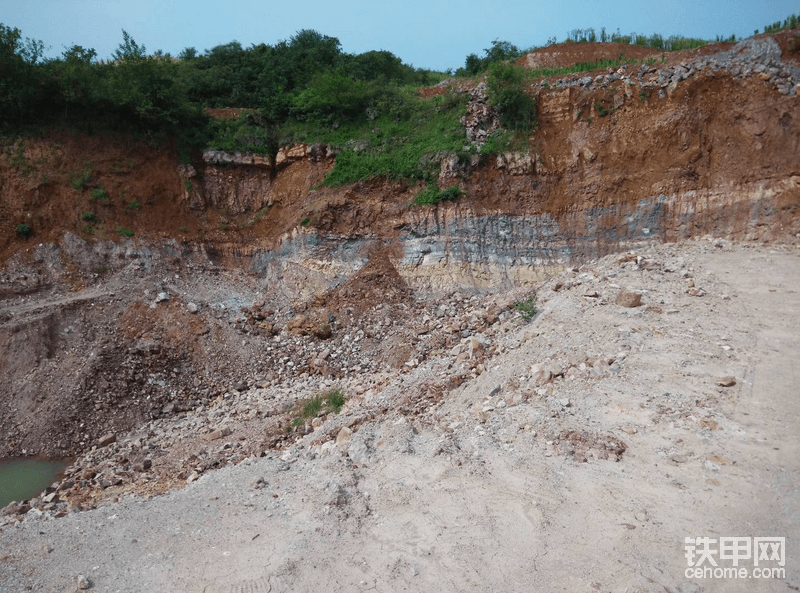

矿坑底部
矿坑底部

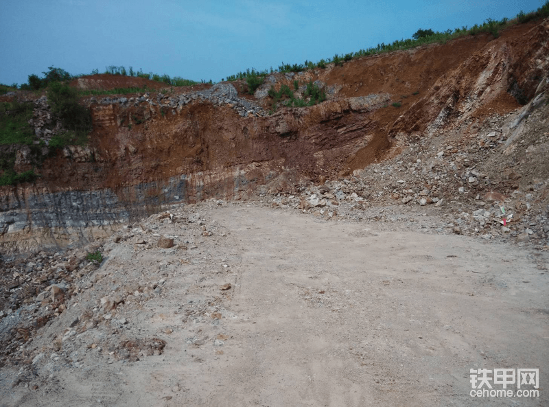

这是第一次开沃尔沃,当时给我的感觉就是车子力气一般!空调效果其实比较差!8月份坐里面要流汗了…手柄确实轻!油耗还算比较省油,没有冷藏箱不能喝到冰水这点我不喜欢,至于传说中的优点基本没看见什么!当时这个工地是偷采矿的!没有证,但是那些年管的还不怎么严格,向下挖了好大一个坑,里面的矿是挖出来拿去烧制瓷砖的,就是装车,很简单的…
