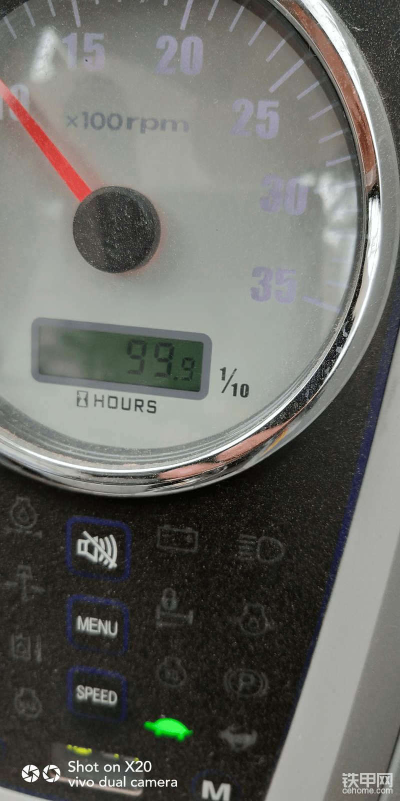

昨天的雨憋了一整天没下,今天从早上起来就开始了,小到中雨。下雨天挖机停着,闲来无事在床上玩了半天手机,这写文章这种事情吧,完全靠的是心血来潮和突发灵感。可不是你想什么时候写就什么时候写的,因为我比较注重文章的精髓,真心感觉那草草了事的帖子。下面和各位甲友分享一下我的100小时使用情况。
99.9长长久久
99.9长长久久

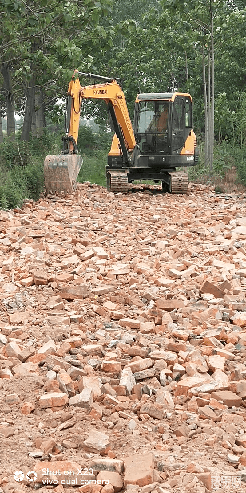

机器是五一那天到家的,之前的帖子有提到。最近活不是太好18天了干了100个小时,我主要就是干农村的活,基本和盖房子有关的,可能和环保查的紧有关系自己都感觉有压力呀,分期付款的车,要还款的。

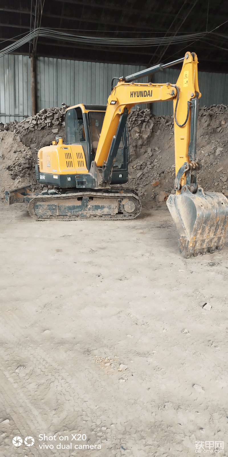

这台车的推土铲连接油缸的油管感觉设计的有问题吧,前两天清砖渣和楼板,碰到了好多次,感觉后期必须得想个办法解决一下。一会上图看一下这管子的设计。最不满意的要说行走踏板了,居然不是先导的,动作特别生猛。用脚踩着那叫一个累呀,腿都是酸的!买车时候真没发现这个问题,这是完完全全的减配呀,坑消费者呀!只能说一分价钱一分货。
