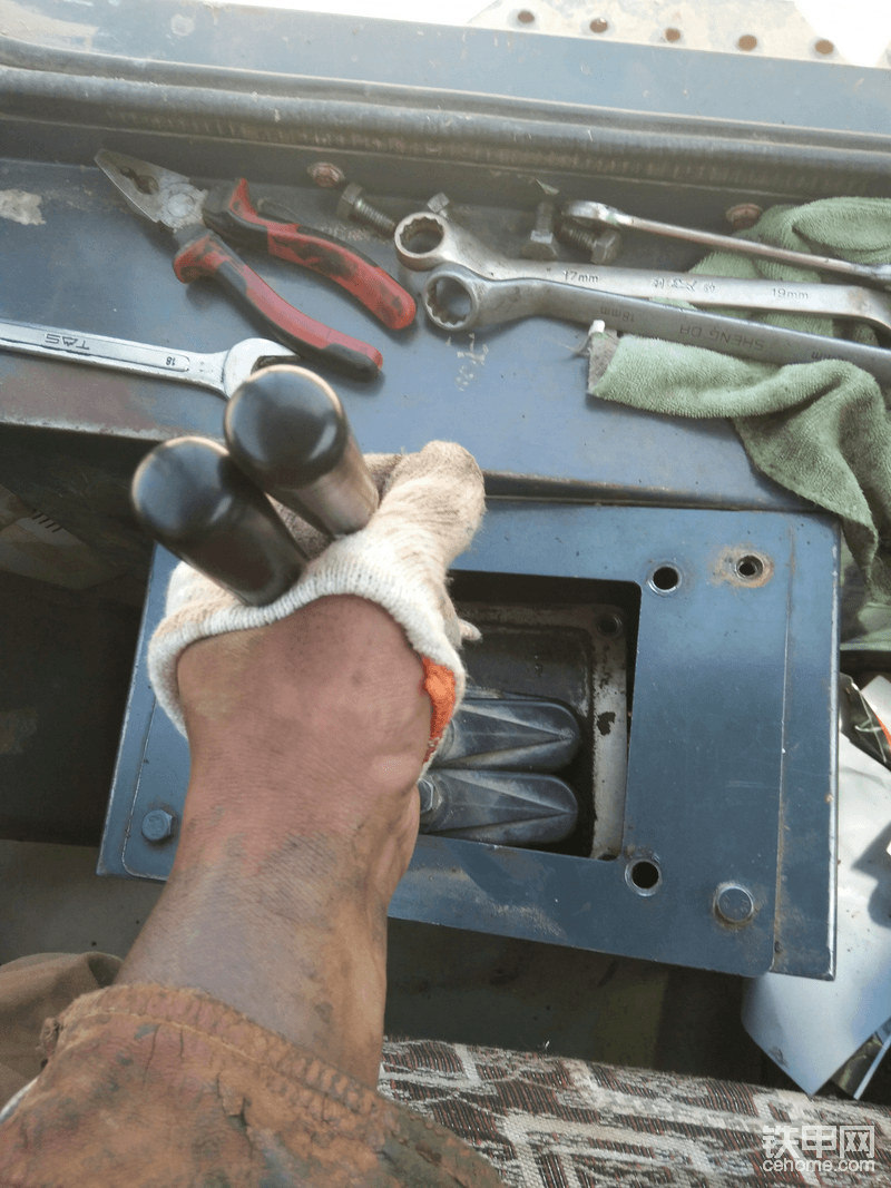

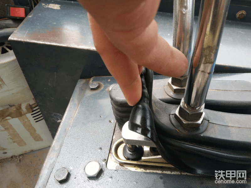

在这里先感谢老顽童提供的单操作手柄链接和绥德小周提供的油封链接,这台铲车的操作杆是双先导的,很符合装载机界的国际潮流,去年换的陈年老油封今年又不行了,这种10×16×6的油封实在是难找,决定换个总成,换了一个穿越的总成后,还是有点渗油,油封实在难找,正好看见波哥发的单手柄操作杆,住的是冬冷夏热的铁皮房,脑子一热计划把这个双杆的改成单杆的,以适应国内装载机操作届的主流模式,以前有这个想法,但没有这样的冲动,正好把喇叭的开关也改到手柄上,事情远远就不是我想的那么简单,虽然举一反三适可而止没有进一步改装,但对先导阀的拆装就和大家分享下,万一那天有人对单手柄逆向改装双手柄了也有点帮助。
轻微渗油
轻微渗油

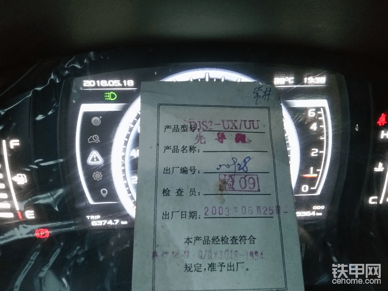

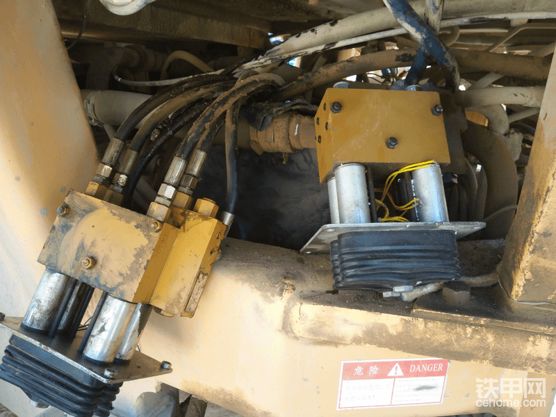

像抓兔子一样把这个放下去,只换油封的话不用放下去,架在这个台子上就换了,接头还得用原来的,仔细看后觉得比单手柄的丝扣粗,本文的重点来了,2020年生产的先导阀,4个阀都带有电磁线圈,大小臂加装角度合适的限位器就能实现传说中的自动找平功能了,装完后从双联泵泵头锁定的内六方调整了先导阀的压力,试车后一切动作正常,满心的欢喜,洗完手准备扔先导阀箱子的时候看到了真实的出厂日期,心里一下又凉了,油封估计也老化了,准备拆解换下来的看看能不能改成单手柄的。
像不像抓兔子
像不像抓兔子
这个管子可别接错了,注意铜垫子
这个管子可别接错了,注意铜垫子
其实是03的的不是20年的
其实是03的的不是20年的
15年了,放坏了,固然拿油纸和塑料包着
15年了,放坏了,固然拿油纸和塑料包着

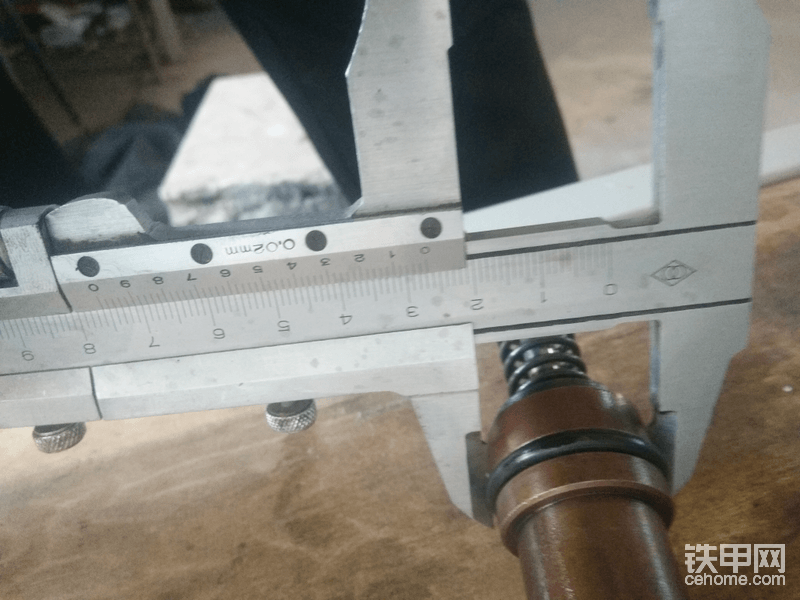

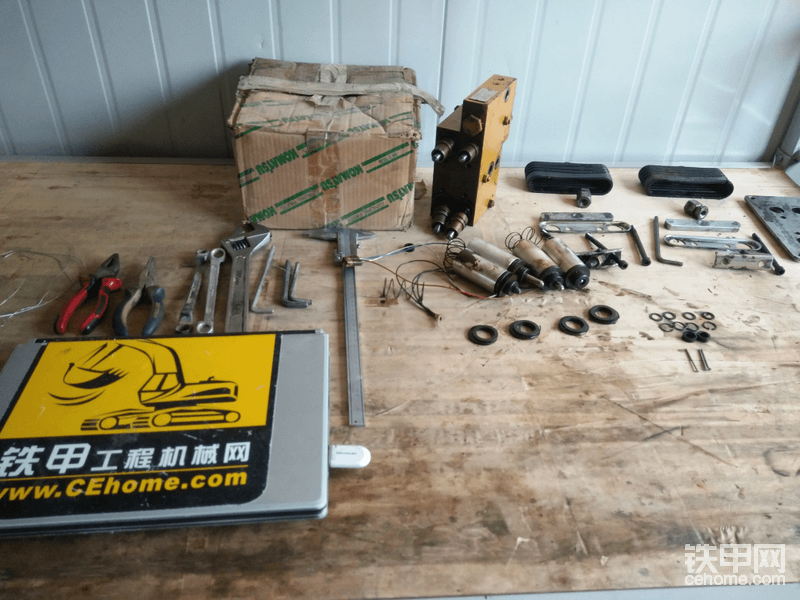

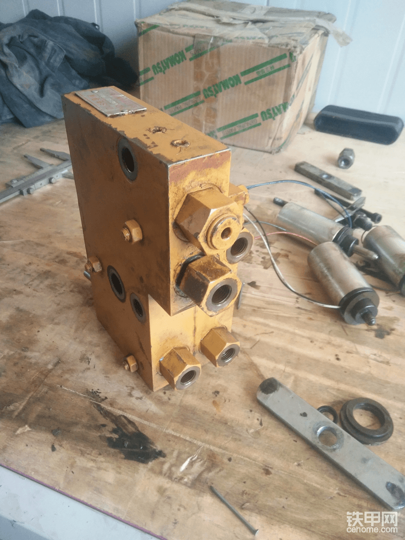

这个先导是7孔的,4个控制一进一出,另外一根走向多路阀那里,子弹头模式和其它的一样,油封也是卡簧压住垫片来限位,简单的测试了一下,就不是我想的两个回油接个三通就只有6个孔了,一边想着怎么改,一边想着油封难买不行把整个子弹头总成都换了,毕竟比改成单手柄还是要省钱,没想到绥德小周给我找见了卖油封的地方了,省的换子弹头了,量力而行后觉得更没必要改成单手柄了,就等油封到货换好后继续双手柄操作,不知道大家钟情于哪一种操作模式。

七孔的先导阀,旁边是电池线圈
七孔的先导阀,旁边是电池线圈

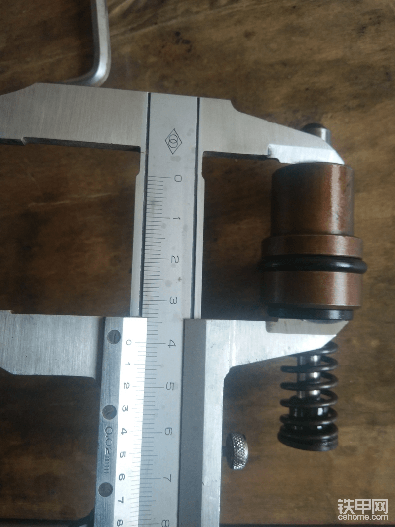

油封和扣压的小件
油封和扣压的小件
准备换的子弹头
准备换的子弹头
无奈买不到一样的
无奈买不到一样的
静等油封
静等油封
