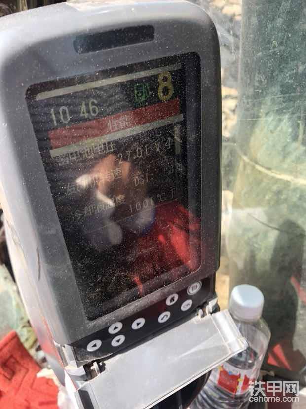

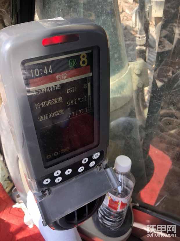

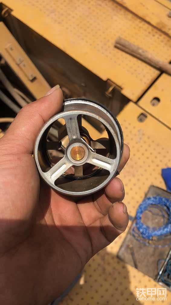

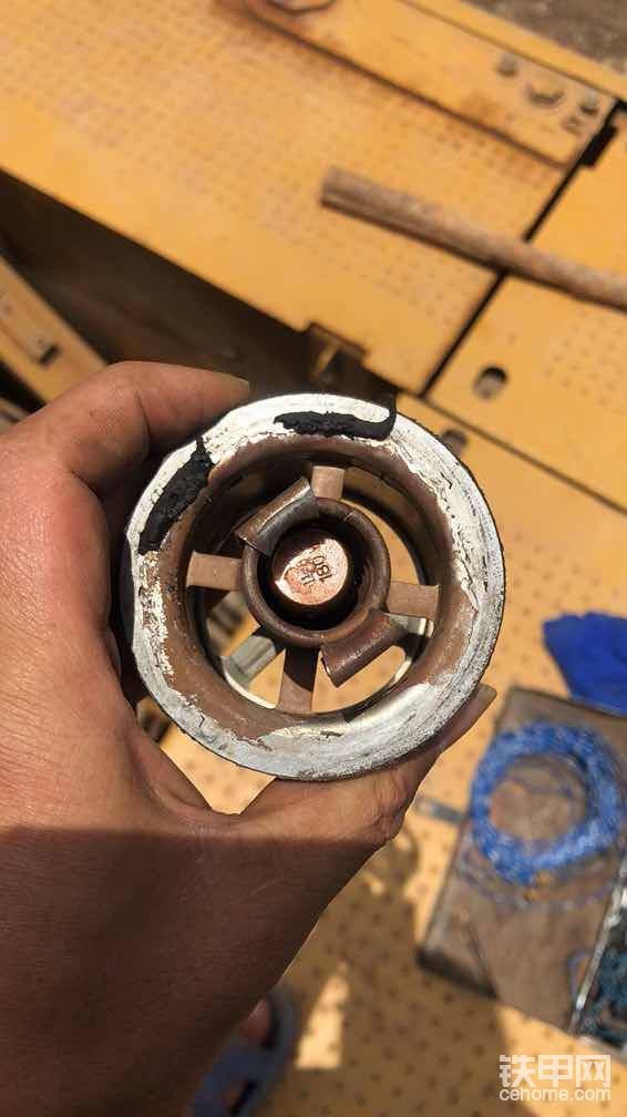

早上开工一小时,又接师傅电话水温高,清洗无效,还是原样,只能让师傅做做停停,中午,直接拆节温器,打了好多电话请教,都说拆了百分之90起作 ,回家马上拉来工具,直接拆,发动机真的太烫了,一点多终于拆装好,2点上班,半小时后水温又到100又让做停停到7点下班,调慢液压,试后又不行。然后去显示屏按到性能位置看水温,发现,机子无转速显示,一中突然一下似乎找到了原因,机子高温前是能看到转速的,拆开传感器看,烂了,马上回去要了个副厂的转速传感器装上,打响机子,看到一分钟转速,又没了,细听打火的时候连接胶好像有响声,应该是连接胶有问题,打烂传感器了,这时候心里突然松了一下了。
电喷机和直喷真不一样,水温高的问题,按照自己的想法,应该是,连接胶,打坏转速传感器,机子电脑感应不到转速,从而分配给风扇的转速力度不够,总差那么一点。今早上教师傅用了挖机的备用油门,用上备用油门,那风扇呼呼响,发动机的声音都听不到,8点30再次打电话给师问水温,54度。发完帖准备再打电话问一次,如不高就应该是这问题了,现在准备发连接胶,传感器来换上。
