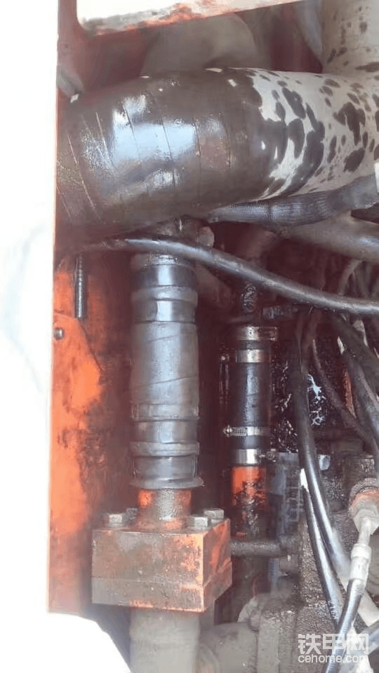

这根回油软管我也是头疼,每次打炮头都心惊胆战,容易爆管
一年总是要爆那么几次,爆一次最少流一桶液压油,好几百块钱就那么流了

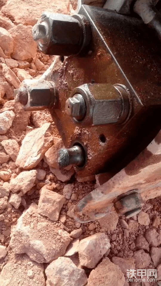

这是一根条件频率的螺杆,期间外面一个螺母震掉了找遍整个炮头市场都没有现货,最后经老司机指点到一家卖标准件的店里买到螺母
东西不贵,那天耽误了大半天没生产
东西不贵,那天耽误了大半天没生产
通体螺杆最容易断的就是这个部位,我一般都会取出来再找一个大螺母焊上去还能用

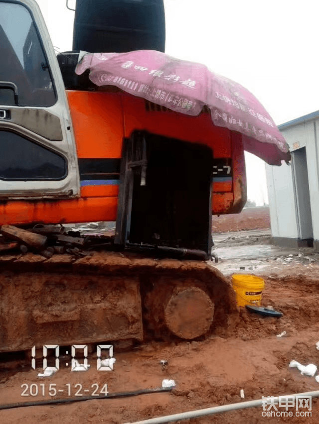

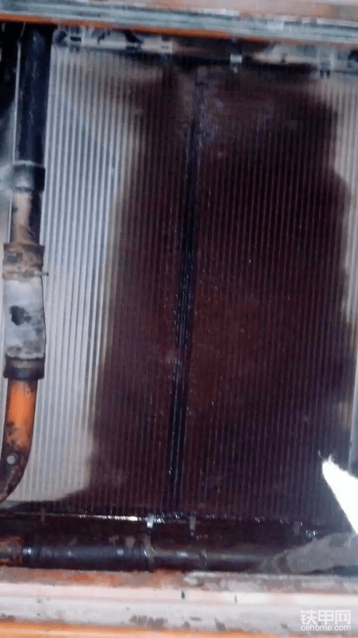

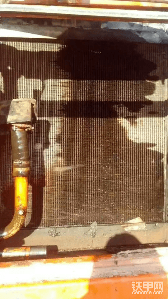

原厂液压油散热器铜的,漏过三次补过两次,最后换的副厂铝的
液压油散热器漏的一塌糊涂
液压油散热器漏的一塌糊涂

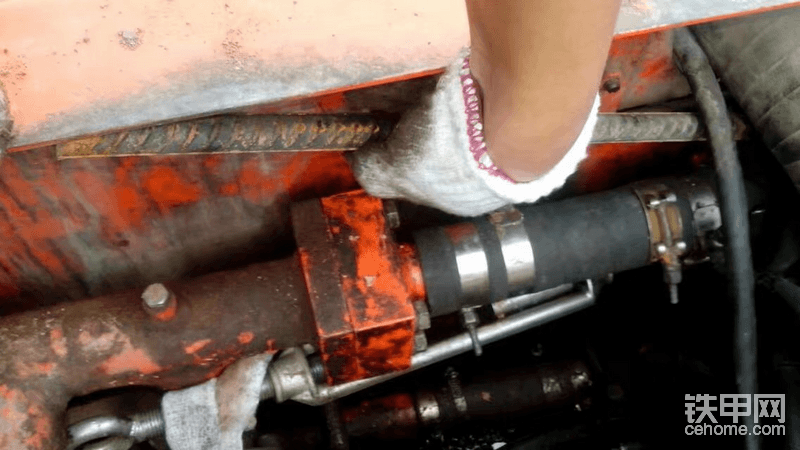

炮头回油管爆了
炮头回油管爆了
液压油散热器
液压油散热器

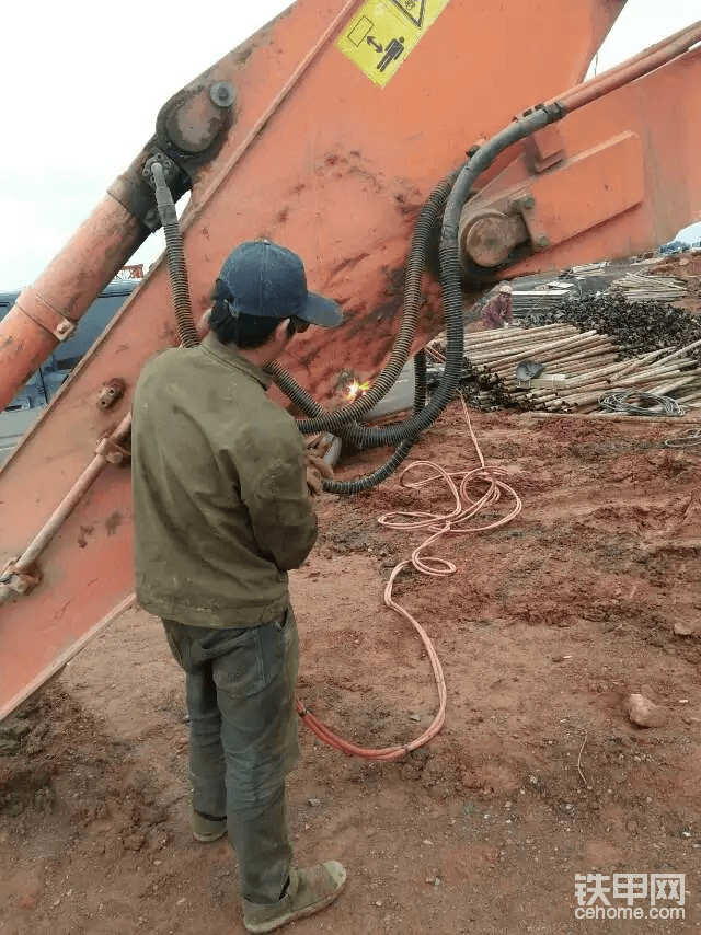

小臂两边有裂痕,及时发现及时处理
小臂两边有裂痕,及时发现及时处理
焊之前一定要开斜口
焊之前一定要开斜口
