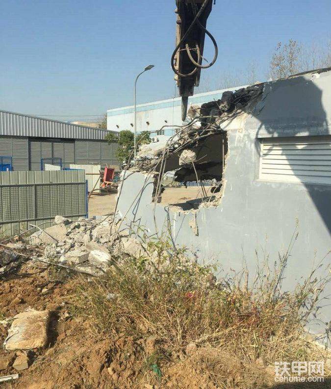

首先,开始拆房之前,就按套路先想好最后让它向哪面倒,这次我们打算就向西倒吧,然后就要把西面打个精光,再去打南面。

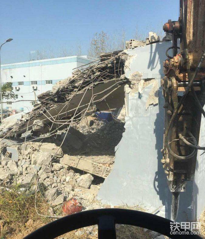

这房子四周是模板,空档小,一直贴着打,怪自己换炮头前没有清理到位。。。南面墙是自西向东打,退着打,谅它倒也是向西倒。打的时候,一定要把顶楼的上的墙提前推倒,防止震塌了,倒下来,就后果可就大了!!

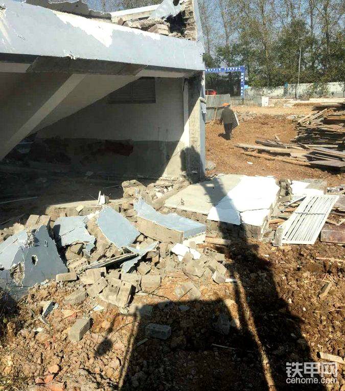

终于,南面的墙打完了,发现墙里的钢筋真是又多又粗。然后准备开始打东面的墙,就在我的机子开到东面墙的时候,东面上的梁有点向西侧倾斜了,不仔细看还真看不出来,我就怕这墙会不会倒呀????

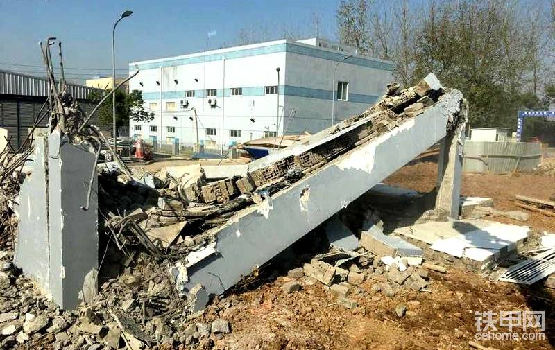

我心想,墙里都应该有承重梁的,应该不会那么轻易倒吧,可是,就在这时候,东墙向东突然倒了,TMD东墙盖的也太假了,竟然没有个承重梁,想想就后怕啊!!!!!!
再次,小弟提醒各位甲友,以后遇到拆房子的活,一定要小心再小心,墙有可能会随时倒塌,鬼知道它是不是每面墙里都会有梁!!!!要提前搞清楚,避免隐患!!!!!!安全第一!
