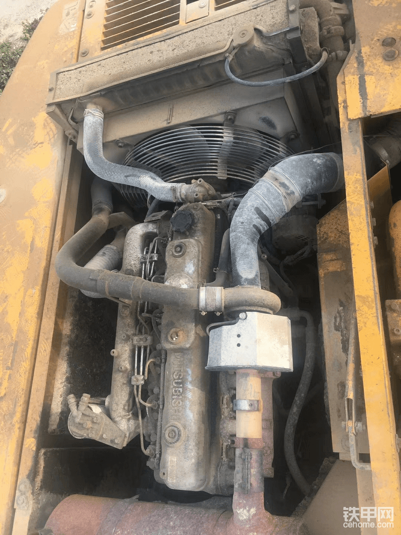

其实任何机器,都是勤看勤检查。对于挖机空调这方面来说首先要检查冷凝散热器,和压缩机,这俩个地方特别容易积聚脏污,如果压缩机有脏污则散热效果下降,请用水等清洗。但是需要注意的是请不要用太高压力的水清洗冷凝器。这样容易损坏冷凝器。可以选用专用的清洗剂,配合低压水清洗。这样最为安全
其次呢就是检查空调皮带的张力,如果空调皮带的张力松弛,空调皮带的使用期限会因为带子的滑动、摇晃而显著减少,请用手压的方式检测空调皮带是否松弛和老化,送的话及时调整,老化的话就需要及时更换了。
配管连接部位的点检也是至关重要的部分,请通过目测的方式确认冷却装置的各连接部的油渗透情况、脏污和灰尘的附着情况。渗漏及时处理,脏污也要及时清洗。这样也可以减少检查的难度。
当然,还有最简单,而且显而易见的地方。那就是空调滤。这个不及时换的话效果也是不行的。这些都检查之后。空调还不凉的话 就需要请专业师傅检查氟利昂的压力,及时补充氟利昂,这样一整套检查下来。保证你的空调凉的冻人。
