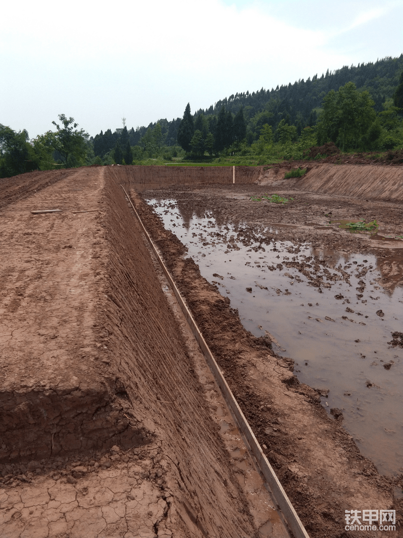

今天居然把链条开掉了,本想把黄油放了,朋友跑过来说,天这么热,看硬上能上上不(小松加长臂好上)试了一下,没想到一下子就上上了,时间也节约了,人也少受累,但是不建议大家这么干。
挖机掉链子对机手来说是很正常的一件事,因为干活的地方一般环境都比较恶劣,一般挖机掉链子之后,最常见的办法首先都应该是将打链嘴拆掉,把黄油放出来,再根据当时的情况吧,让挖掘机铲斗和行走来配合,把履带装回去,越是容易越轨的履带也就越是容易装回去。
如果履带是向里面滑出了轨道,这时候的铲斗就够不d到履带了,就得借助其他的绳子,把履带拉到引导轮或是驱动轮上,再配合旋转行走驱动轮就能装上了
