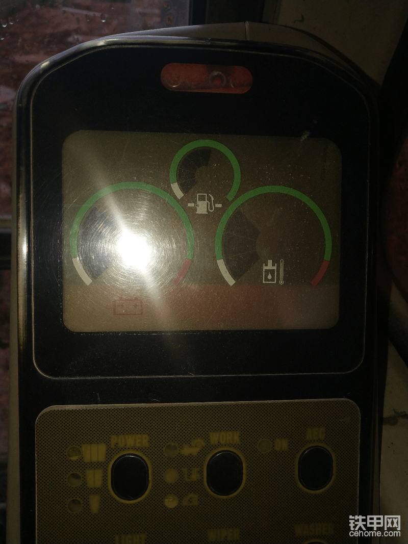

卡特312热机变慢

排查线路问题 充电机碳刷是否老化不稳定供电造成报警 造成转速反馈电压不准掉速 液压方面 低压高压不管热冷机只能打表才知道,不敢乱下结论。 机子是最近几天才出现这状况的么,还是……!

液压泵问题

发动机,供油够不够?

供油没问题
回复
最近两天才有,一出现报警符号,机器就变慢
