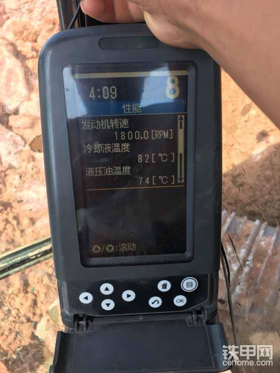

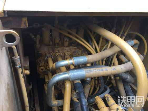

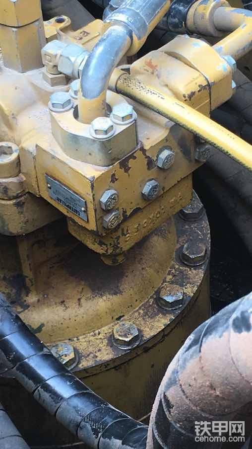

这温度不算高吧 你这漏油位置下面还挺干净

看仪表的水温,油温都是正常的温度,看你拍的那些漏油点,感觉只是渗一点油,要那么完美的,也只有新机了,就算是新机也有这么一天

油温高,动作和速度有没有变化?冷热机发动机憋不憋机?你要说出来,你到底想不想修好 ?光抱怨有什么用。油温高无非就是泵,阀,油缸,行走马达内泄。你要一步步排查,光抱怨能解决问题吗?你的油温一直做会不会报警?水温会不报警?
