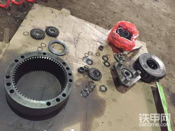

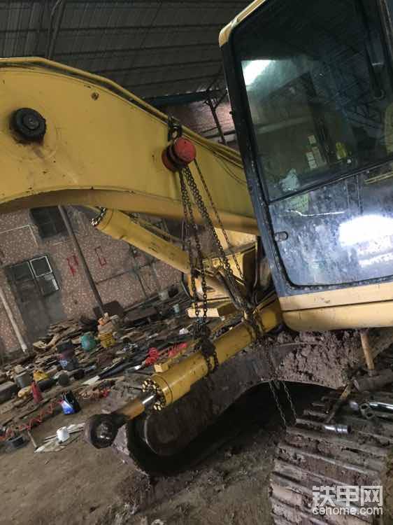

其实都是些小问题提 最近发现旋转马达的齿轮油尺口老是渗油,电话请教一下维修师傅说应该是油封坏了,知道问题所在也没什么可担心的咯。这不,这几天下雨没事做,带你出来检查检查……

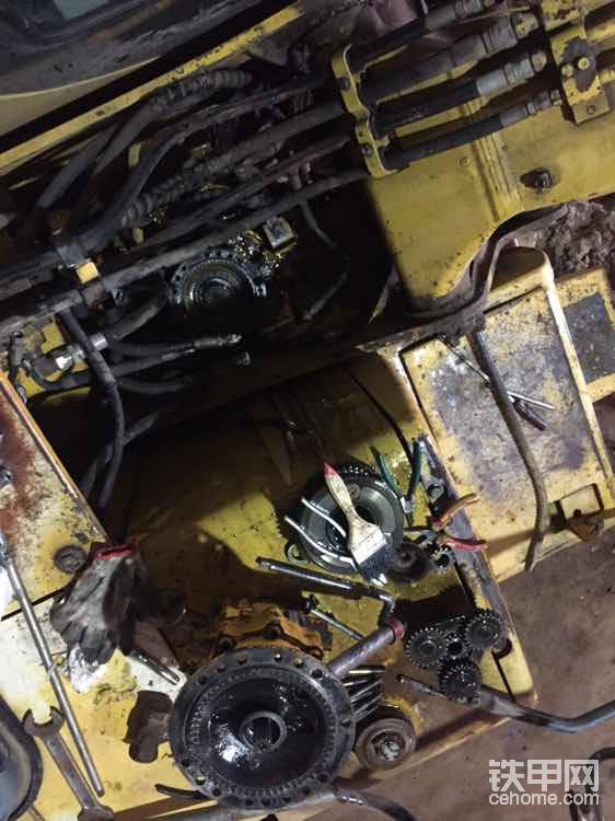

各种拆啊,一片狼藉。就是为了换掉你<img class="smiley" src="/img/smiley/new/tiejia11.gif">
各种拆啊,一片狼藉。就是为了换掉你

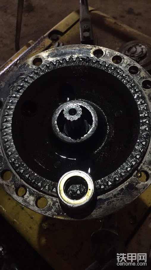

师傅说既然拆开了 顺便把这一套东西检查一下 因为看见齿轮油中含有大量的铁粉,毕竟都拆成这样了,那就顺便检查一下咯,起码安心些……拆下来后看见各零部件磨损正常 这下子,心理那根弦终于可以解除啦!

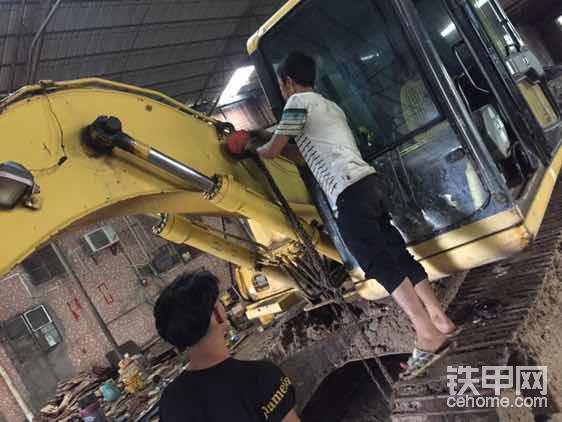

大臂掉臂一直困扰着我,起初以为是我之前自己动手换大臂油封工艺上有缺陷导致的,既然看医生来了就一并检查检查嘛,听说油封没换好还会把油缸内部给磨损,也就是所谓的拉缸吧。理解的叫法不一样,大家懂就好。两条臂拆下来经检查一番问题不在大臂油封<img class="smiley" src="/img/smiley/new/tiejia26.gif">师傅说估计是分配器中的保持阀有问题了<img class="smiley" src="/img/smiley/new/tiejia28.gif"><img class="smiley" src="/img/smiley/new/tiejia28.gif">这问题可大了,把我吓得够呛,怎么办才好啊?人家师傅说:我也修不了,得拆开哪去广州检测,然后让广州那边师傅修好再拿回来装。尼玛……怎么会出现这种情况的<img class="smiley" src="/img/smiley/new/tiejia27.gif"><img class="smiley" src="/img/smiley/new/tiejia27.gif">其实掉臂也不太严重,师傅说:要不先用着,等情况再严重点再修呗,到时候修好再把全车液压油给换了。想了想毕竟这么多年的车了小问题肯定是会有的,不太影响干活,知道问题所在,对车不会带来太大伤害,那就这么着吧!结合目前工地挺忙的,等着开饭呢,唯有出此下策啦<img class="smiley" src="/img/smiley/new/tiejia3.gif"><img class="smiley" src="/img/smiley/new/tiejia3.gif"><img class="smiley" src="/img/smiley/new/tiejia3.gif">
大臂掉臂一直困扰着我,起初以为是我之前自己动手换大臂油封工艺上有缺陷导致的,既然看医生来了就一并检查检查嘛,听说油封没换好还会把油缸内部给磨损,也就是所谓的拉缸吧。理解的叫法不一样,大家懂就好。两条臂拆下来经检查一番问题不在大臂油封师傅说估计是分配器中的保持阀有问题了这问题可大了,把我吓得够呛,怎么办才好啊?人家师傅说:我也修不了,得拆开哪去广州检测,然后让广州那边师傅修好再拿回来装。尼玛……怎么会出现这种情况的其实掉臂也不太严重,师傅说:要不先用着,等情况再严重点再修呗,到时候修好再把全车液压油给换了。想了想毕竟这么多年的车了小问题肯定是会有的,不太影响干活,知道问题所在,对车不会带来太大伤害,那就这么着吧!结合目前工地挺忙的,等着开饭呢,唯有出此下策啦
液压油好久没更换了,换进出油格也是应该的。

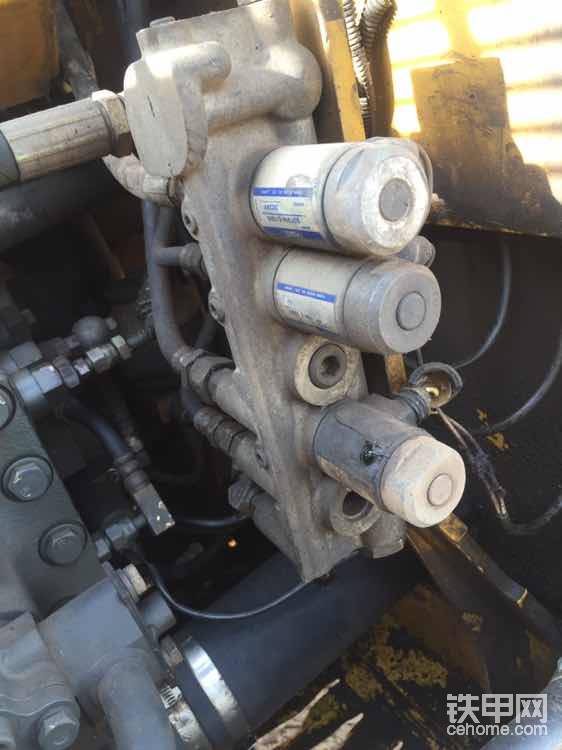

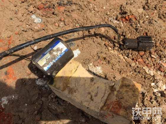

跟大家分享一个状况:不知道这个是控制什么部件的电磁阀坏了会导致全车无动作,当时发动机还能正常启动,仪表盘的油表水温表和其它的表无显示只有电池表在闪烁报警,各位甲友注意啦……
当时修理医生过来把这个电磁阀拆掉 换了一根保险丝,立马一切正常啦,专业维修电路的师傅就是这么叼  专业<img class="smiley" src="/img/smiley/new/tiejia50.gif">
