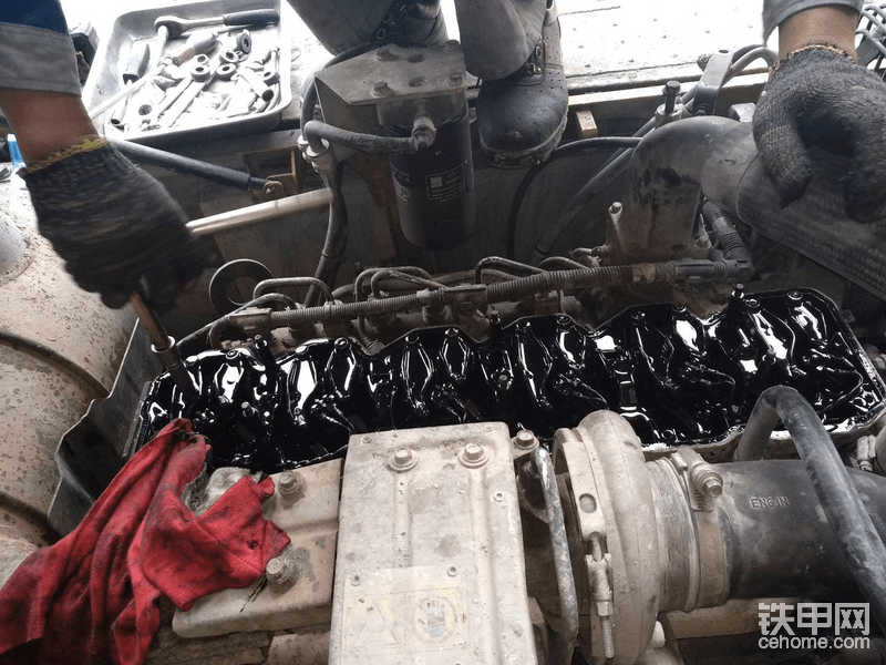

挖机启动后,听见发动机声音不正常,干活时有冒烟的现象,所以确定是发动机有个缸不工作了,打开显示器找到断缸模式,要一个缸一个缸的进行排查。有冒烟现象,排查起来比较简单点,断到哪个缸要是不冒烟,那肯定就是那个缸不工作了,或这是工作不好。最终,经过排查确定了是2缸不工作,以前有看过修理工换喷油嘴,看上去不是很复杂,所以这次决定自己动手更换发动机2缸喷油嘴。打开发动机机盖,按步骤,从上面拆掉碍事的配件,进行喷油嘴更换。
我的挖机以前经常坏喷油嘴,所以挖机上有备用的,换好后,挖机的确干活更有劲了,发动机声音也恢复正常了。而坏掉的喷油嘴没有扔掉,很贵的,所以拿到校油泵那里换阀组件,感觉换阀组件也比较简单,但是要使用专用扳手,还要上工作台进行喷油量调试!买一个新的喷油嘴,质量差一点的一千多块,好一点的需要几千块钱,我选择换阀组件,听卖校油泵的人说,要是买新的喷油嘴,就一定要买原厂的,买副厂的喷油嘴,一千多的那种多数是翻新的,和我们换阀组件的价钱差不了多少!
