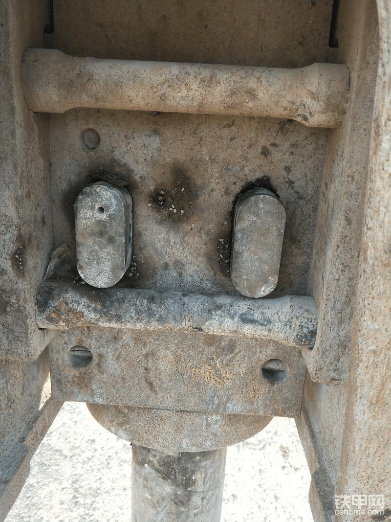

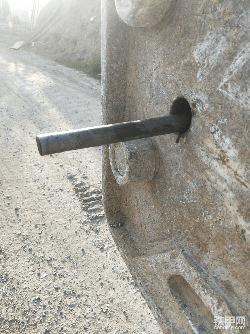

因为195破碎锤的扁铁销子是一根的,从扁铁中间穿过,与140级别的不一样,我先把扁铁销子插进去,这个很好插不费力。

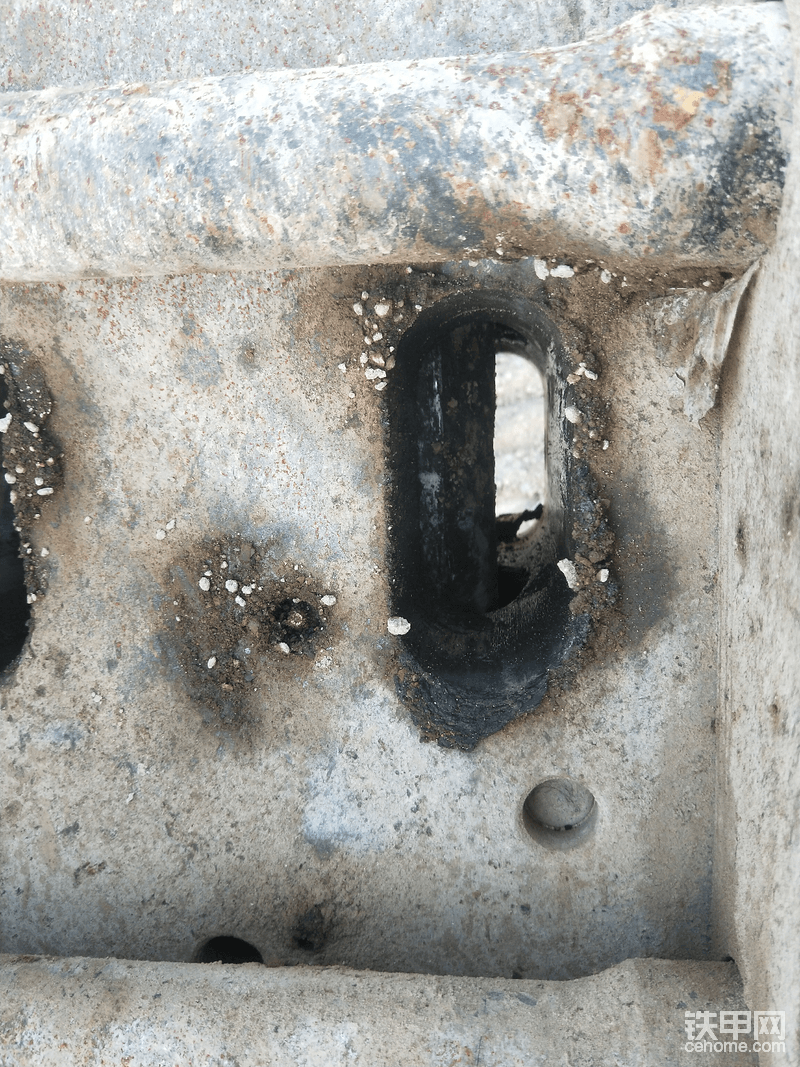

这两个图可以看出,钎杆是不正的,无法放入扁铁。
我现在把扁铁放进去,只进去一点点。
现在扁铁是这样的。
拔出销子!

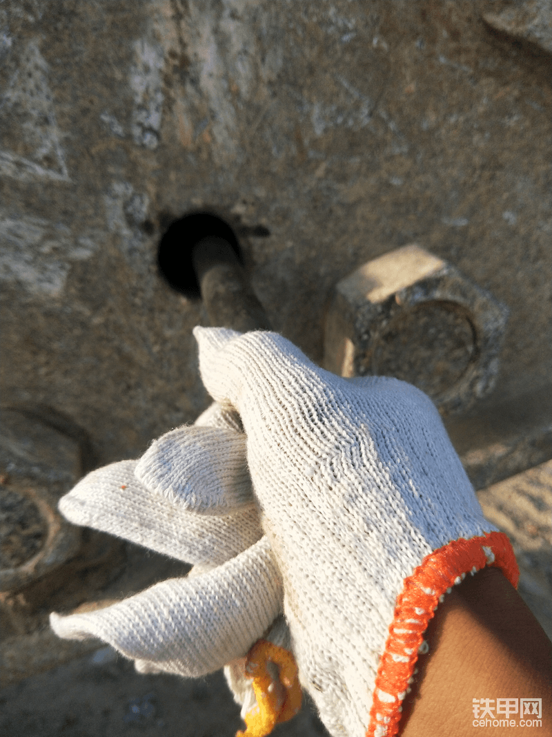

锤体竖直后稍微抬一点,让钎杆与活塞处于不接触状态,这样扁铁就会在钎杆扁铁槽中间,受不到挤压,一会往里推扁铁的时候就会轻松很多。
