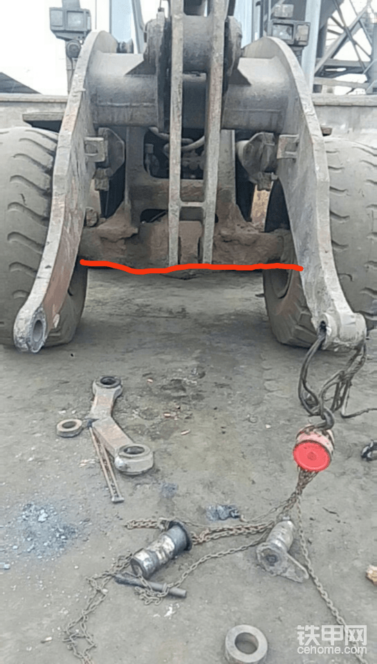

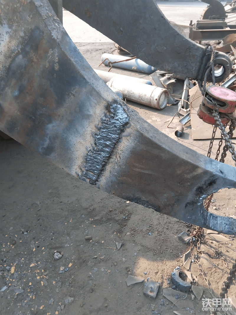

这是之前发过的大臂扭了,因为一颗斗销断了,司机一直都没发现,直到斗子都掉了。当时刚好三八节,我请假回家陪老婆孩子,打算到动物园看动物的,刚好离进收费站不远,司机打电话来说销子断了,臂扭了,我的天呐,心都凉了!赶快把老婆孩子送回家,立马赶到厂里。唉,见到铲车那一眼,真的什么心情都没有,大臂把斗子抬的高高的,一个角耷拉在地上,司机也不敢动机器了。由于当时正烦心呢,也没心情拍照,研究了半天,把拉杆割了,先把斗子慢慢的连压带扭平放在地上,然后用另一台铲车配合着,该推的推,该抬的抬,把斗子拆下来后还是这样。

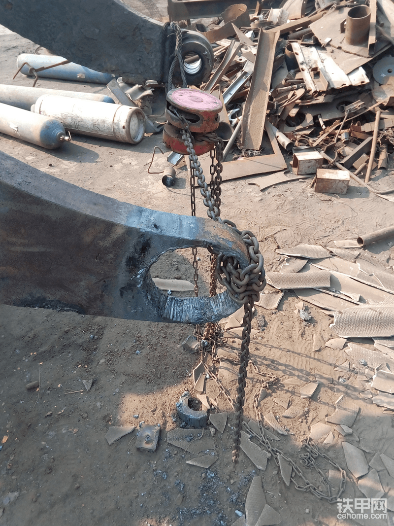

这是发了论坛之后,一个大哥给出的主意,在这特别感谢一下,红线的地方用东西撑住然后从变形最严重的地方割槽,用两套气割加热,然后用葫芦拉。
以后再焊起来,由于没人帮忙,当时也没心情拍照,所以照片都没拍,有点遗憾。
坐子也变形了,只能割了重新焊。我之前也不知道这个也是焊接上去的,我对于氧气电焊也是半瓶醋,没人指导过,就看过别人怎么搞,自己再慢慢琢磨,始终找不到焊接的地方,割多了一点。
这之后从头到尾都是我一个人自己搞了,更没心思拍照了,就连最后穿销子,上斗都是我一个人跳上跳下的一点一点弄得。拿着个卷尺量一下斗的距离,又量大臂的距离,来来回回几十趟,始终一眼看上去还是不太直,之后开槽的地方两面都加上两公分厚的钢板,到现在也两个多月了,也没出过问题。

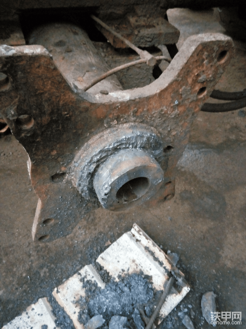

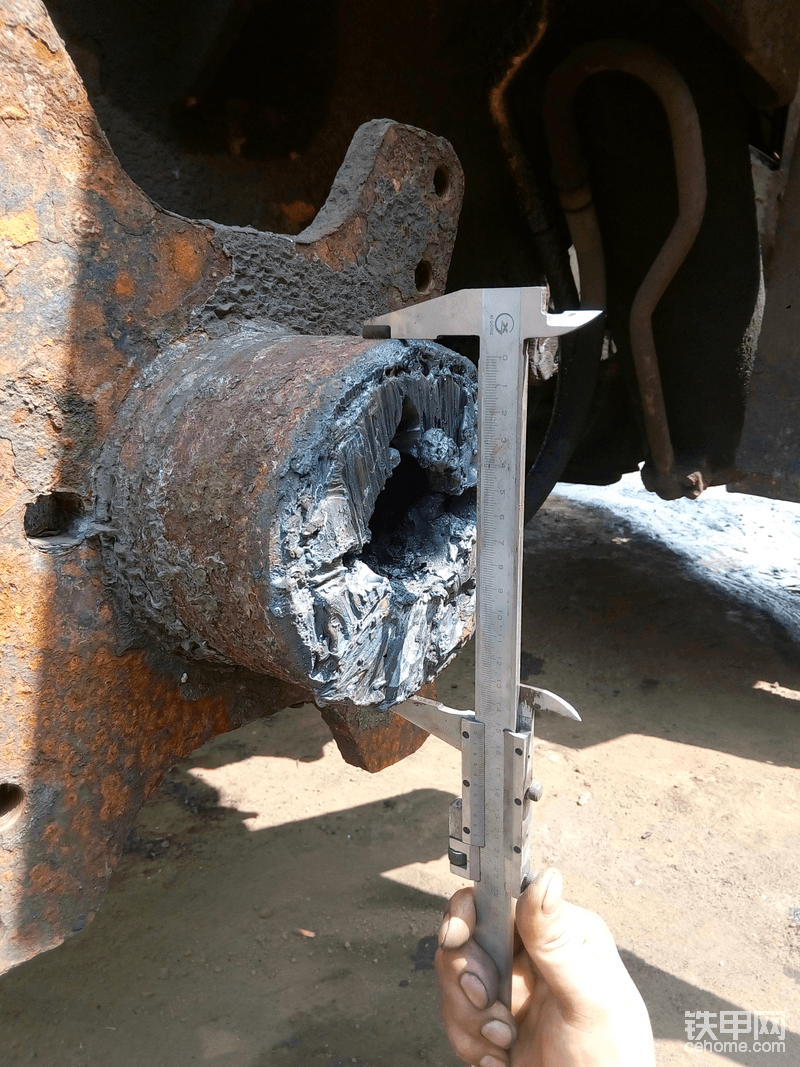

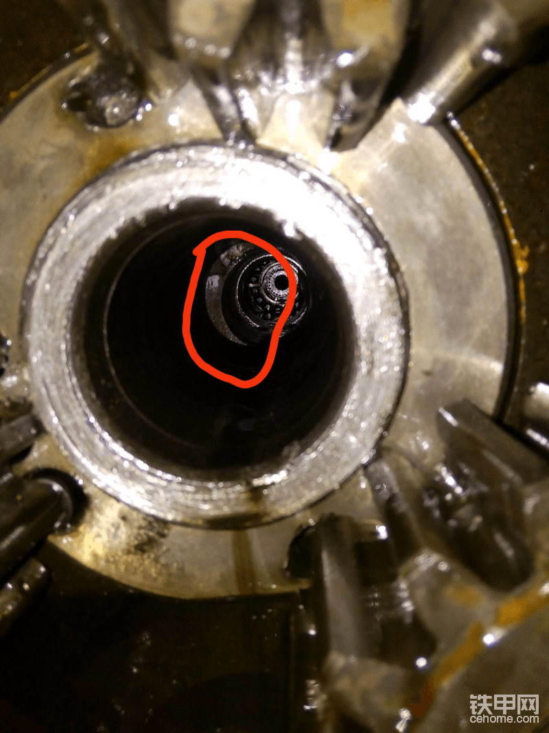

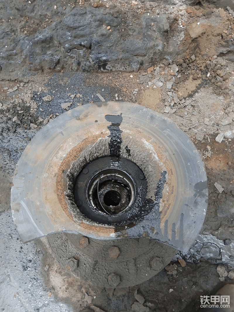

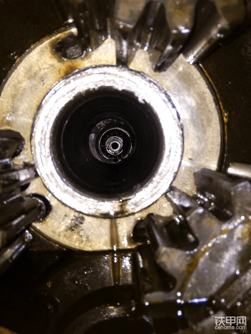

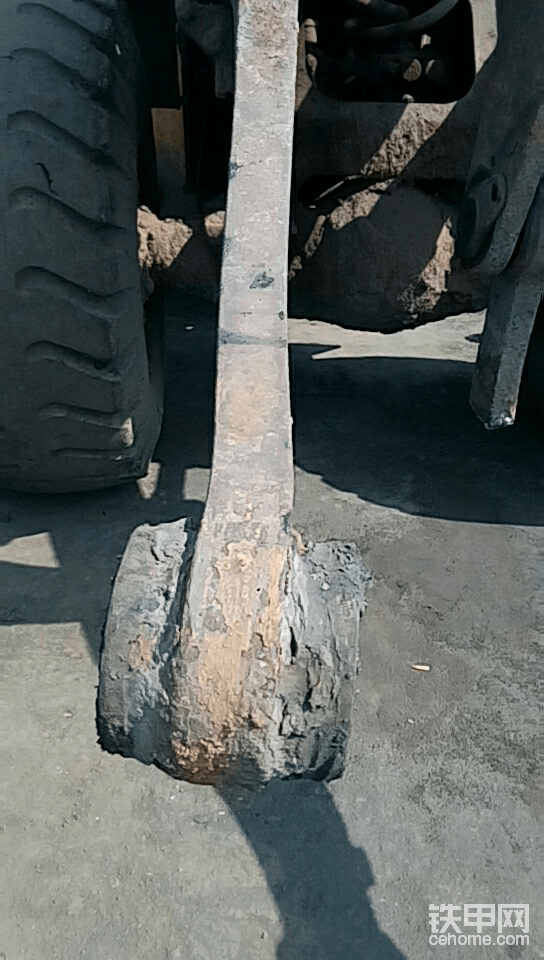

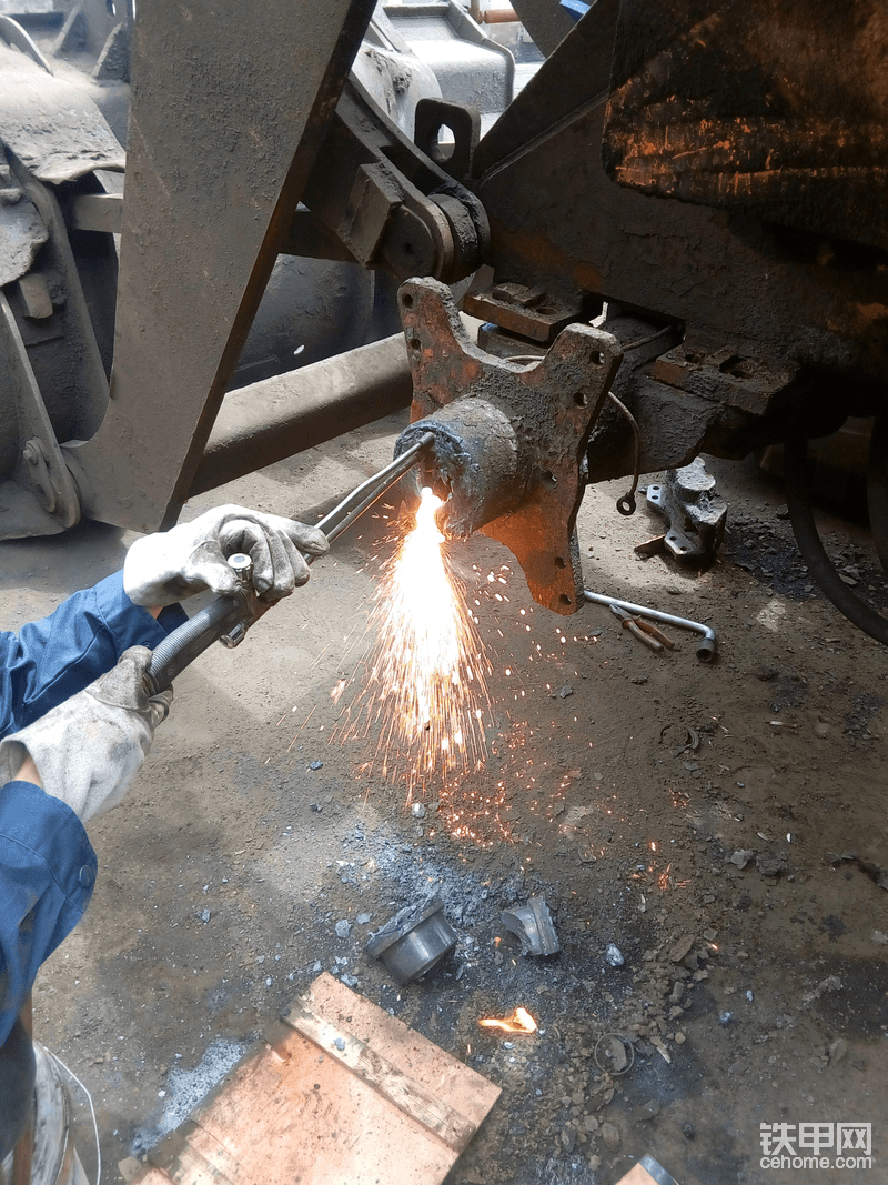

好吧,前两天,我们厂长开铲车堆料,从坡上下来之后就听着轮子会响,打电话给我过去看。 我以为是轮边坏了,刚还修理工来出来另外一台掉斗子的问题,把修理工叫过来,拆开轮边盖一看,也没事啊,就是有点磨损。想把半轴拿出来看看,结果抽不出来,把另一边打开用长钢筋捅了几下才出来,半轴也没事啊,用电筒照一下——完了,套管断了!他说之前他遇到过这样只能换前桥了,唉,心又凉了!看到没,刹车盘缺一片,真想给自己几巴掌,轮胎螺丝都拆了,就是分离不开,用叉车抬到旁边,我心想给它放倒砸一下也许能松动,修理工都叫我不要放倒,他还站旁边扶着,可我不听,好吧,扶起来一看,欲哭无泪了......
最后几经询问,他们说可以换套管的,修理工说他也没换过,打电话问卖配件的也有套管 确实证明可以换套管。不用换桥了,心里平复了不少好吧。问别人,别人说从焊疤的位置割,还以为是从这割,专门找了个师傅,这次自己不敢动手了,一点一点洗,还是没找到焊接的位置,由于套管发货还没到,也不知道长什么样,后来想起在火上小视频看过有人发过换套管的视屏,开始找啊,浪费不少流量终于找到了,按照他发的视屏找到那个焊缝了。

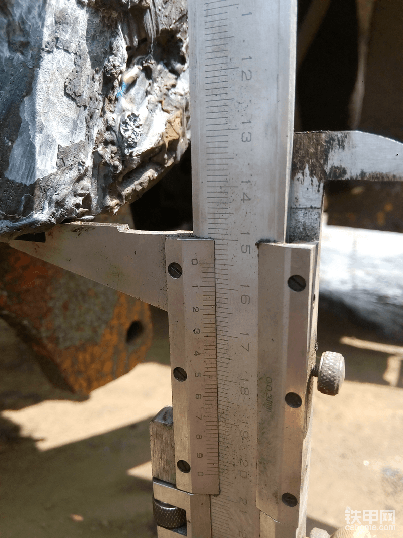

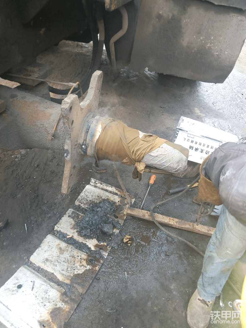

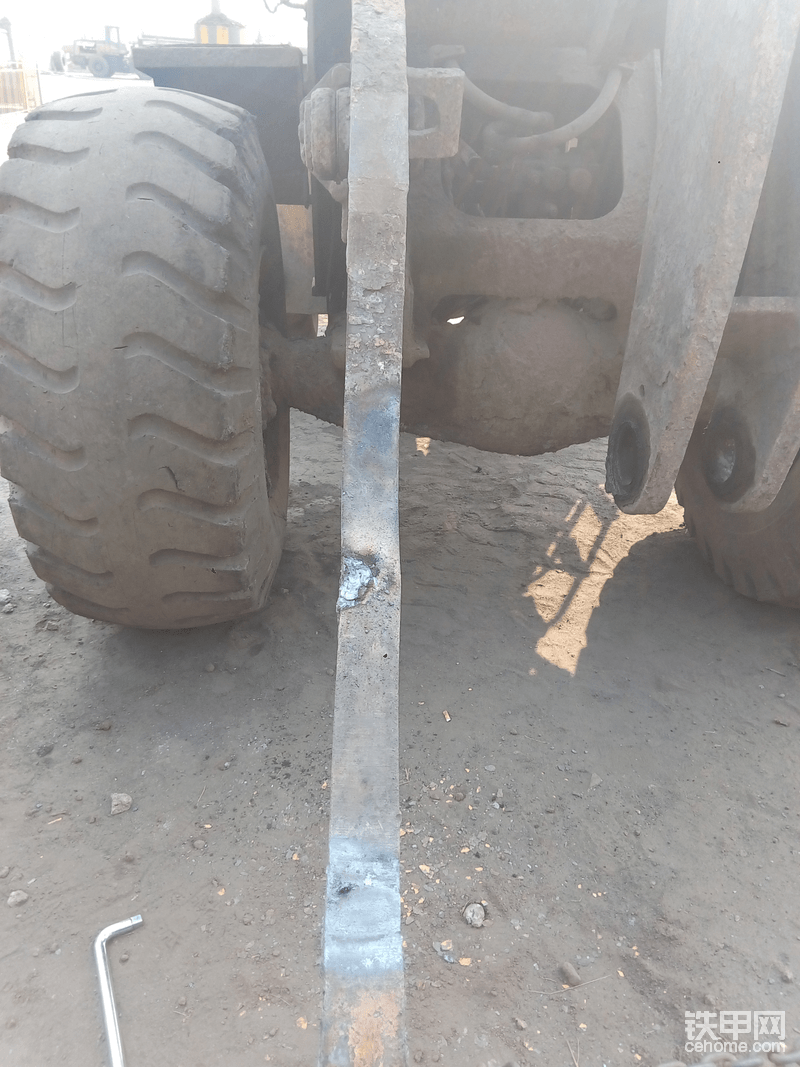

这就是割完之后,因为气割师傅也不知道里面是什么情况,只能一点一点洗,还是伤了一点,问题也不大,用角磨机处理一下,里面就没再敢割了,用角磨机磨。
这是发货的气候量了一下尺寸。
这是新套管,用火稍微烤一下,一下就套上了,就跟上轴承一个道理。
然后焊接,问他们说用507焊条,本来是打算把桥拆下来拉到省城去直接让那个师傅搞的,后来是师傅直接跟我视屏指点了一下,又省了点钱

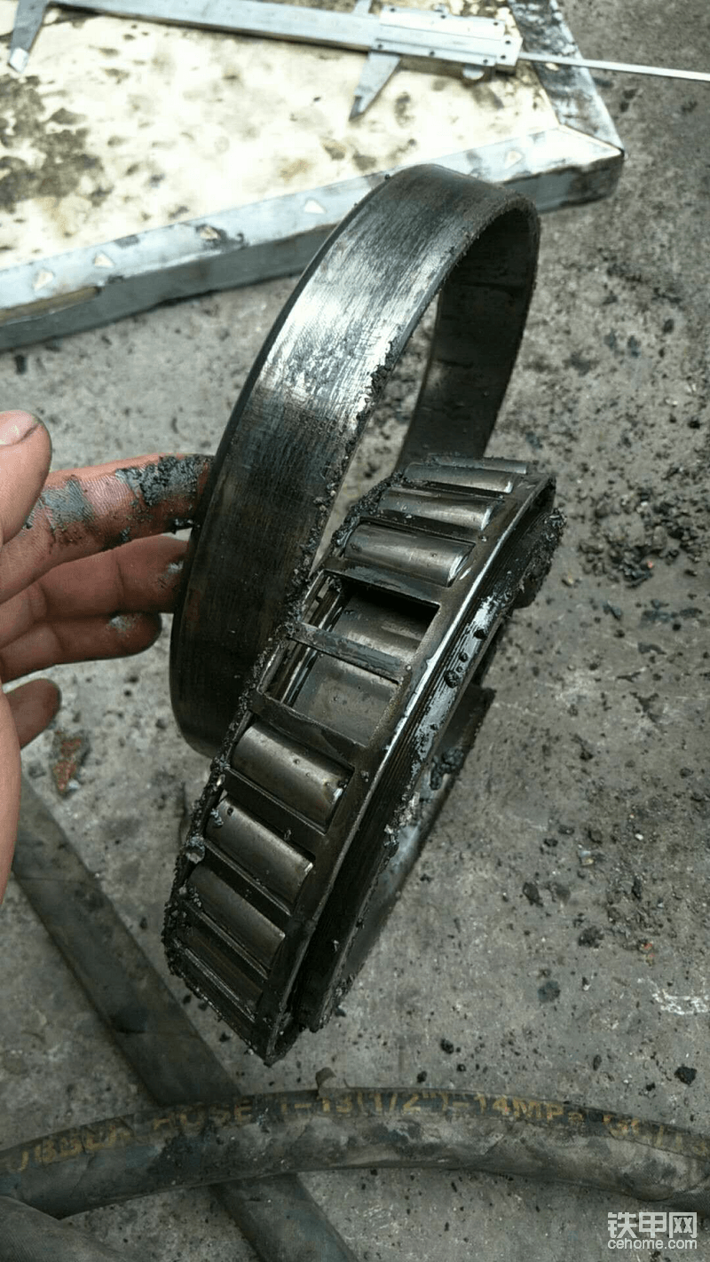

这两道轴承也废了,又是几大百,现在是弄好了,还不知道能用多长时间,心里真没点底。

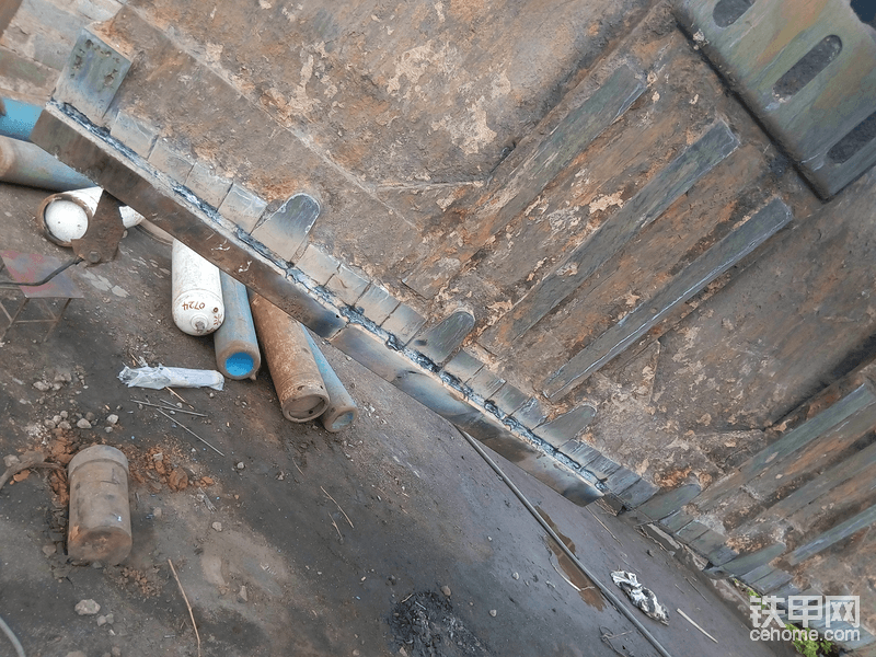

这是另一台车的,因为都是在水泥地板铲料,直接在刀板下面加一条汽车钢板,能坚持5到6个月把,毕竟比起一块刀板便宜太多了。因为全程也都是自己一个人在搞,都记不清跳上跳下多少次了,也没拍照,弄完之后感觉还可以,等哪天补几张图。最后总结一下,开了十年铲车,从学徒开始,到后来自己两台车,到现在帮公司管理着几台车,之前我自己经营的时候根本没遇到过这些奇葩事情,甚至说大点的维修都没经历过,到公司一年,什么大修发变这都不稀奇了,真的,这一年的经历比我之前的十年都还要多,不知道以后还有什么难题等着我!!
