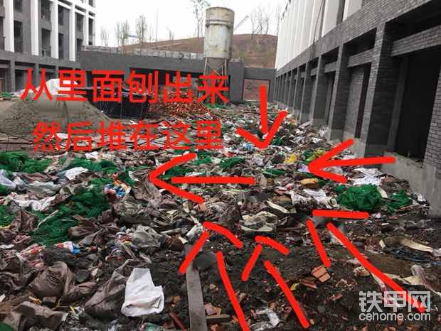

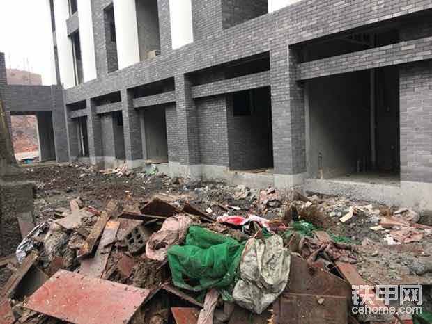

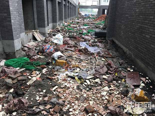

就是这个楼下看起来像一个垃圾场,主要工作就是刨垃圾,哈哈,挖坑不行跑来刨垃圾。施工叫我们把这个区域的垃圾先刨干净,然后要挖排水沟。跟着师傅挖了这么多天的坑,我知道得先看场地的地形,选择好路线怎么才能方便操作。

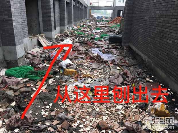

由于这个地方比较狭窄挖机无法旋转,就只有从里面往外面刨。

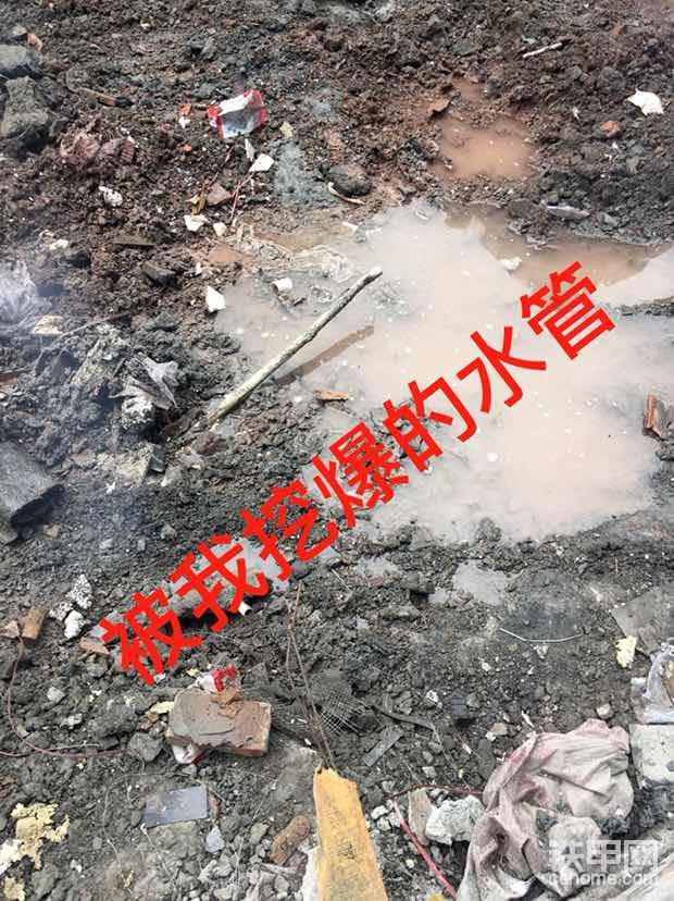

路线规划好了,就开始工作了,这次师傅让我去刨的,我把挖机开进去师傅就说我推土板放的位置不对,干活的时候推土板应该放在后面不然垃圾会全部刨到推土板上,果不其然我把垃圾刨过来垃圾全部都堆在了推土板上,只有退回去把推土板放后面。把推土板放后面后果然更加好操作。垃圾都刨到我的面前了我都不知道后退,每次都要师傅叫我退我才知道退。吃一堑长一智,后面我就知道后退了。就这样刨着刨着突然一股清泉就喷出来了,这下完蛋了水管挖爆了,我心里紧张得很生怕师傅过来训我一顿,但是师傅居然没有训我,还叫我继续刨垃圾。不一会儿施工就叫人过来修水管了,我看施工也没有说什么,心里想总算逃过一劫。

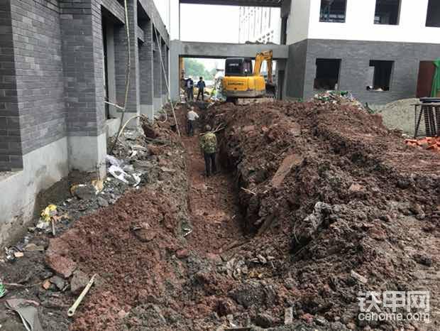

没用多久我就把垃圾刨完了,接下来就是师傅上场了,挖排水沟。
施工过来把线放好之后,师傅就开始清理下面的混泥土垫层,大概有10多公分厚,标号不是太高师傅没用多长时间就把,垫层全部扣出来了,就开始挖沟了。这个是排水沟就要越挖越高才行水才能流出去,就这样师傅挖一段施工就看一下标高,看是高了还是低了。
我没想到沟还没有挖完,施工就把罐车叫来了,马上就要浇筑混泥土了,师傅就用铲斗把混泥土接着倒在了沟里。把挖好了的排水沟混泥土浇筑完了,今天的工作就结束了,剩下的就只有明天来干了。
