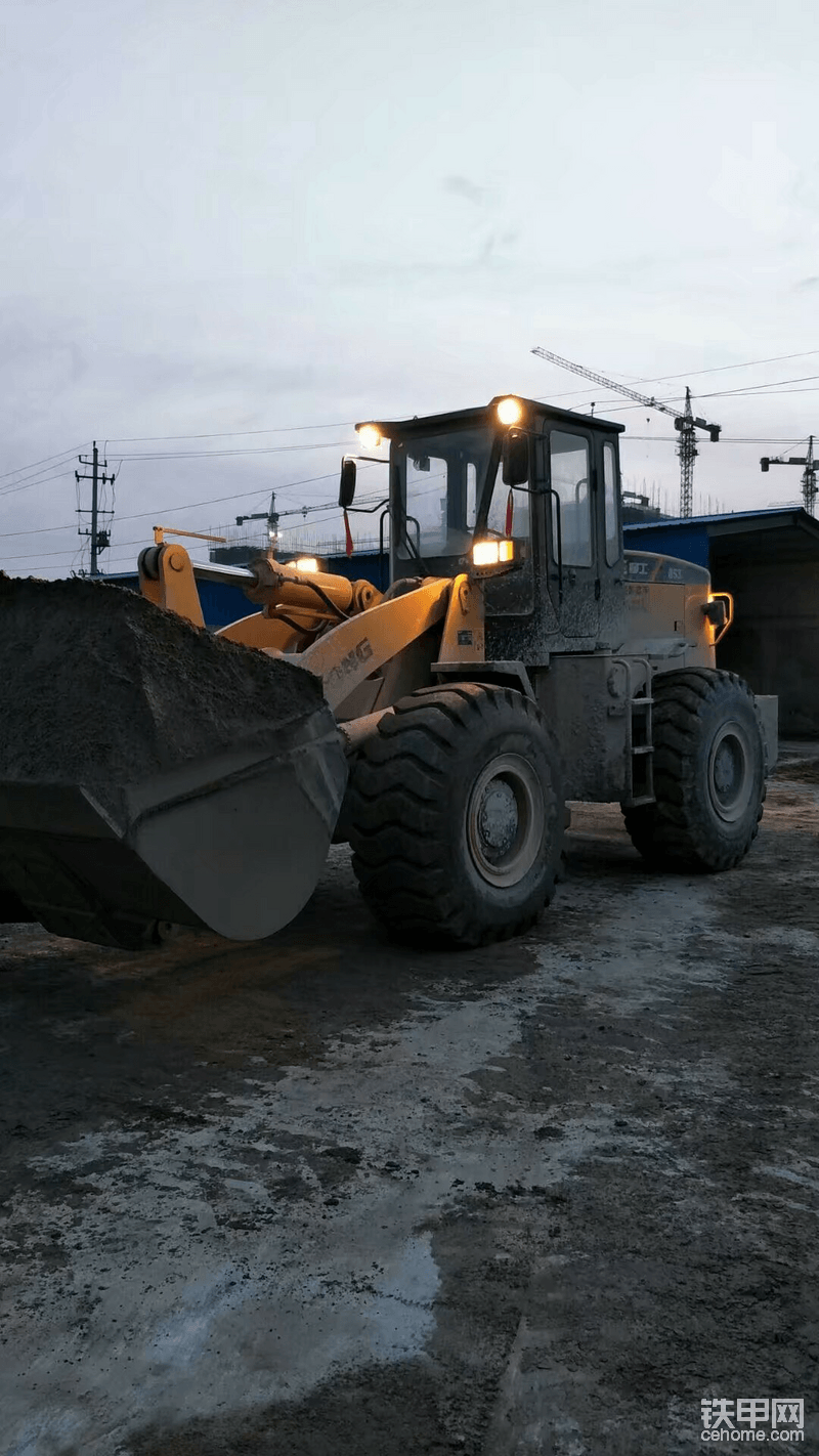

本人来自山东菏泽的一名00后的铲车操作手现任座驾柳工853电喷车下面来介绍一下这台柳工853在使用过程中的更换和保养记录,以便大家参考。
这台柳工853装载机目前三千三百多个小时,是2017年4月底在当地柳工服务站提的新车,主要是在搅拌站上沙石料。感觉这台车像是翻新车一样。这台车五十个小时的时候前后刹车油高温和右前轮螺丝自己松动,慢慢的左前轮也开始了。上柳工售后服务站反应说没事,新车紧固一下螺丝就行了。
