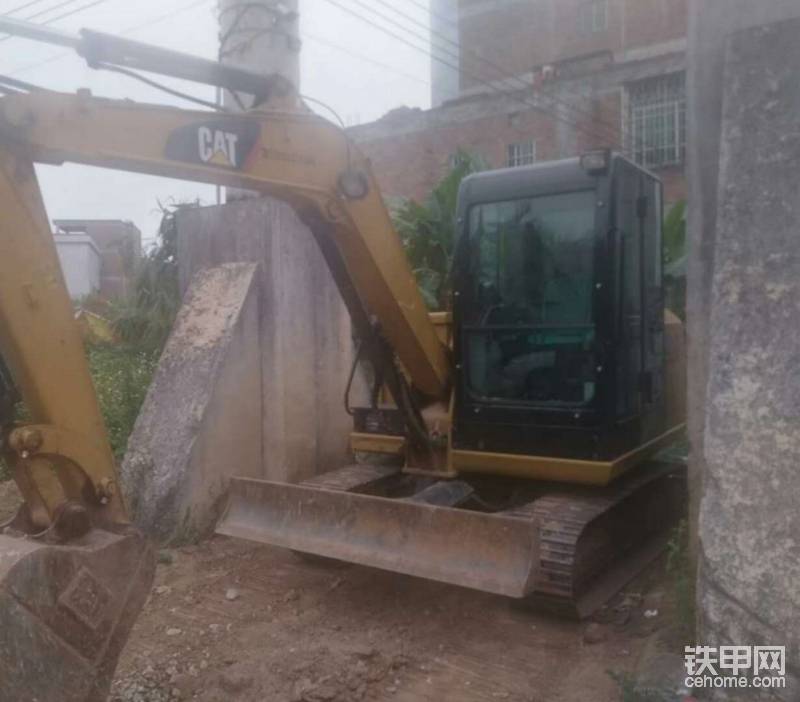

电话在一边响,我一看是光头强那李老板打电话来,老板说,师傅,我的挖机走得太快了,下板车不好控制,能弄慢点吗?我说,嫌慢的就一有堆人,嫌太快,还是头一次听说......

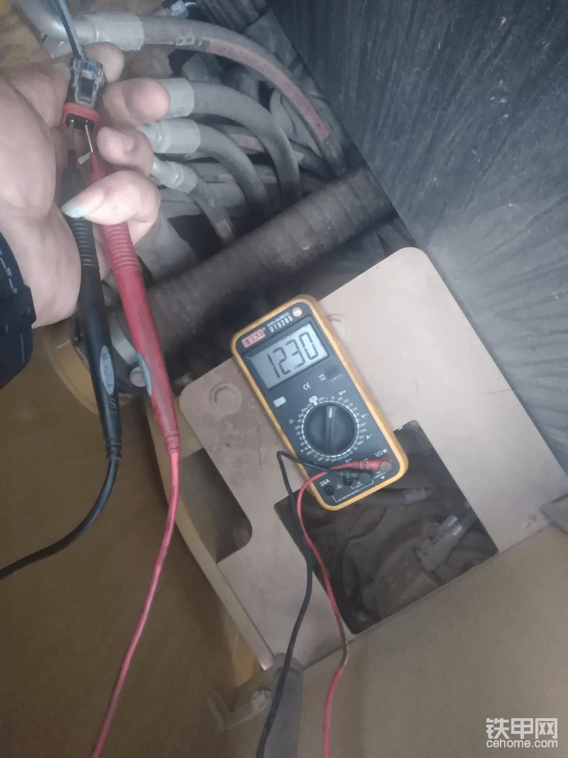

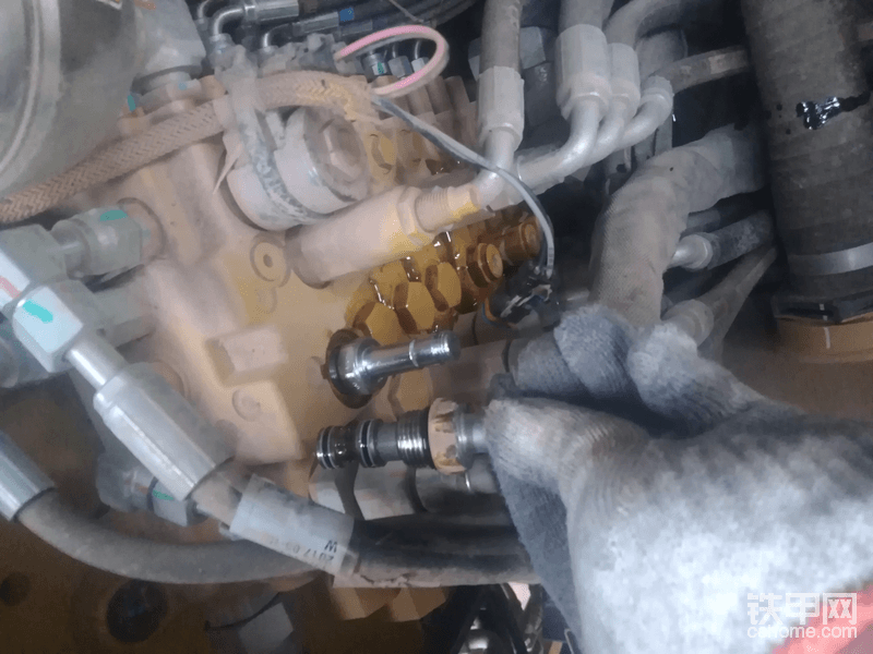

试了一下电磁阀,有反映,就像哥们晚上那样,啪啪啪,响,我看行。又排除了一个,。莫非控制行走斜盘角度变量的先导油一直没离开过?有可能,于是,我把旁边的控制先导油路电磁阀阀芯(外观大小一样的)调转了,好了,正常了,试了试,这下挖机要高潮有高潮,要慢摸有慢摸了,老板马上给电话叫买挖机配件发了货,一个午饭时间就到了,有钱能让配件神速
        安装完毕后,我也试了半小时,正常了,致于阀芯内部怎么卡,我不想研究,因为我懒
