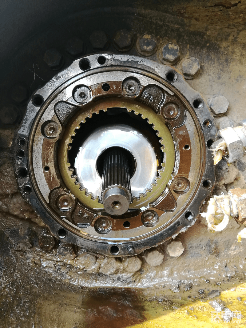

各位师傅!我车故障是这样的,请帮忙判断一下!
我车是住友200-A3前段时间干活出现这样的问题,在田间干活时出现一面转向不走,而且伴有就像离合器打滑现现象,上板车时还有刹不住车的现象!请教了好些师傅,各人说法不一,有说行走马达的有/说是中心接头的故障!我就开始一样一样的查!

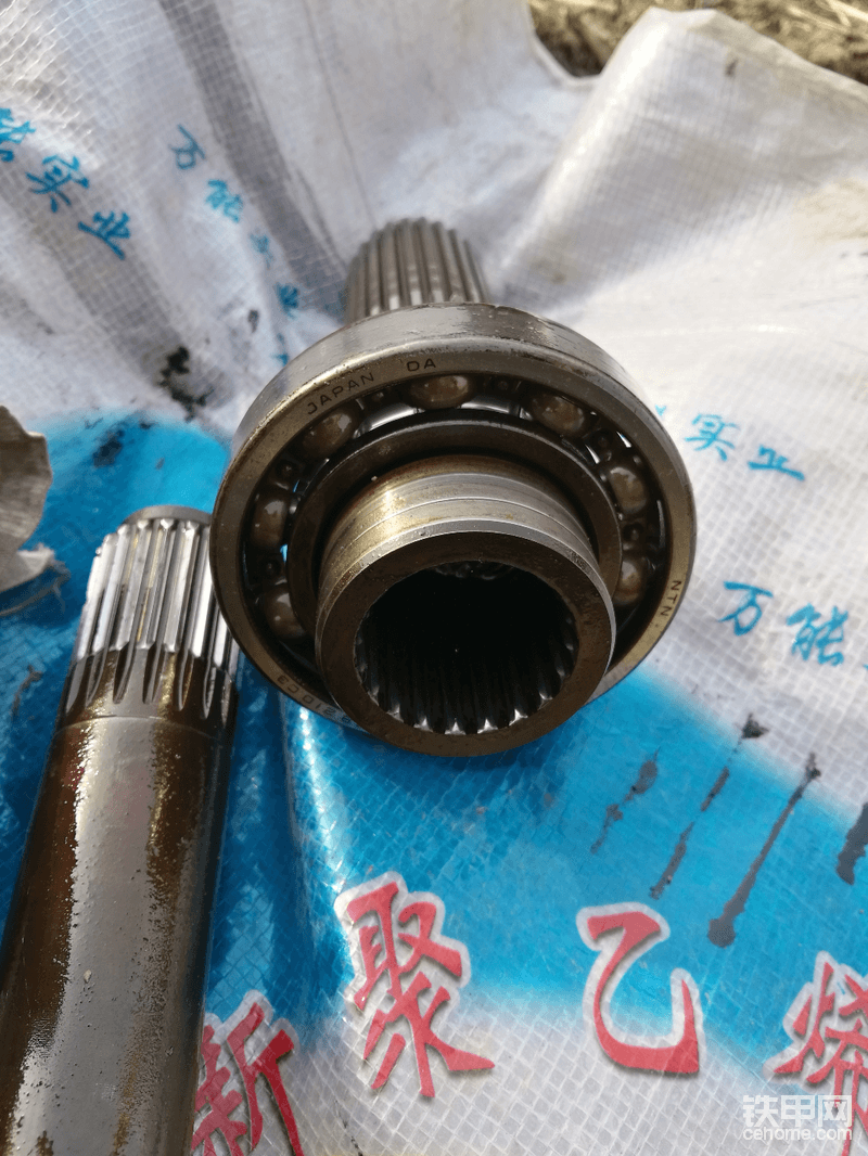

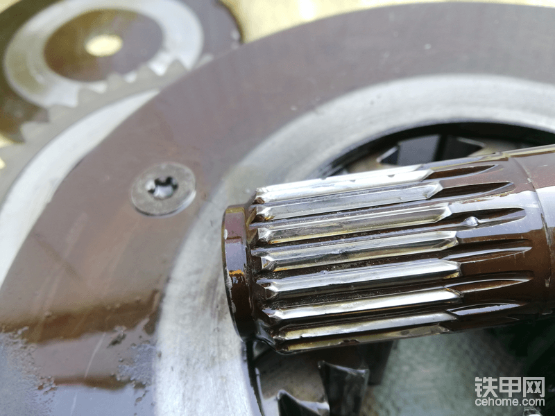

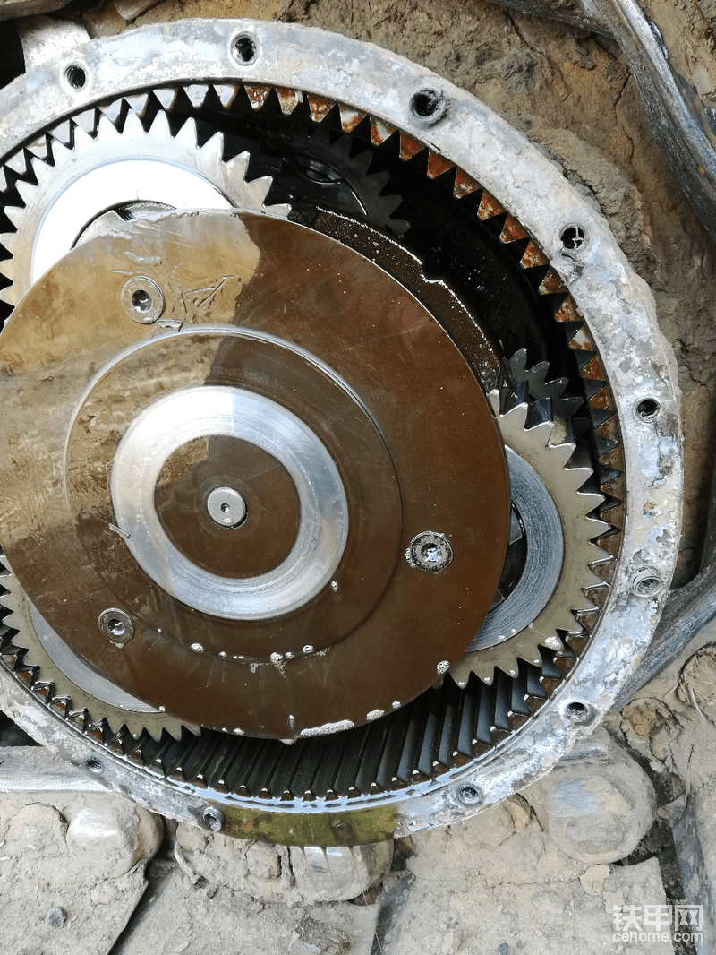

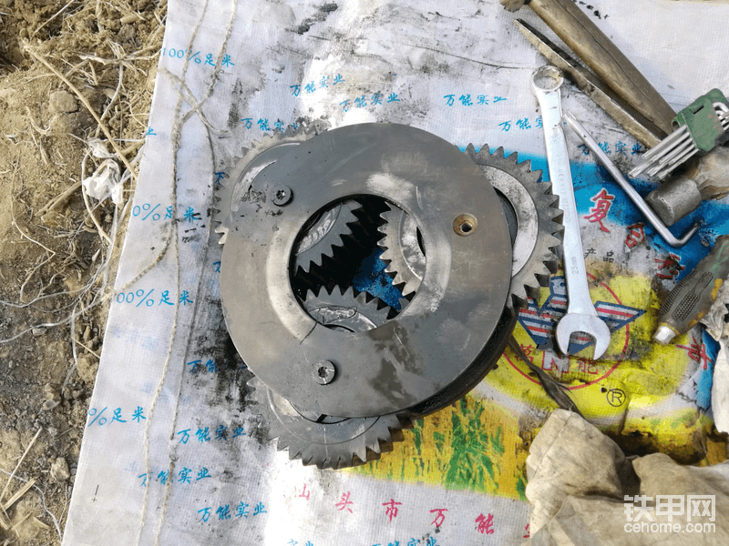

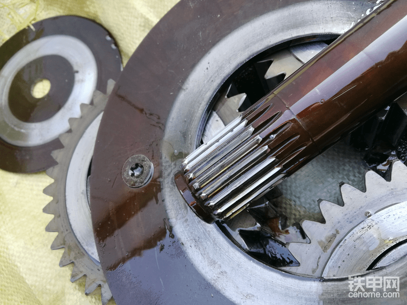

首先:(1)从行走马达和减速器开始,减速器里没有大问题,就是三个太阳齿轮滚针轴承有点旷了,再有就是行走马达主动轴和太阳齿轴有点磨损(较严重)但还可以用,不是问题的关键!

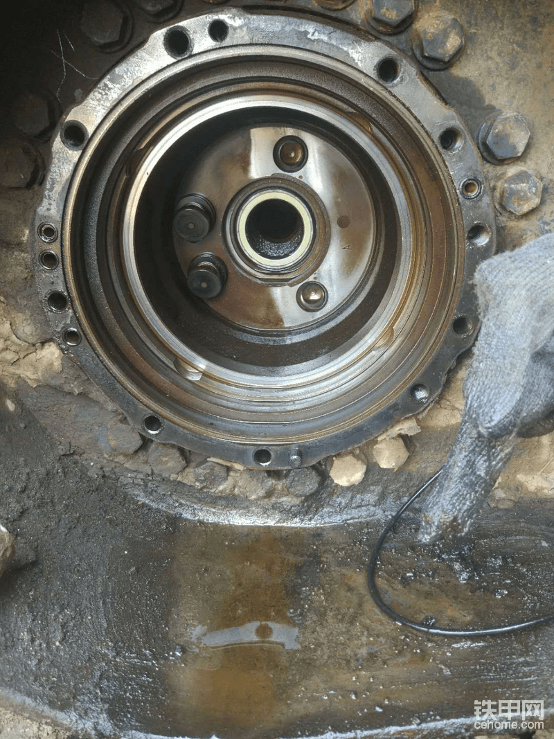

开始检查中心接头看看是不是油封坏了,经过一上午的拆装,油封和中心轴都很好也没有问题!
经过上面这两项检查后,没有发现大的问题,就把行走马达输出轴和减速器轴都给换了,行走马达油封也换新的了!弄好后试车发现问题没有解决。还是出现转向时好时坏有时还出现两边一块走的现象,等再次抄动行走手柄就会好!
现在问题还没有找出来,有人说是分配器阀杆发卡,但是这个没有检查。这车在正常行走时车不跑偏,就是右撇老是出现不转向和推一面手柄两侧链轨同时走的问题!时好时坏。
