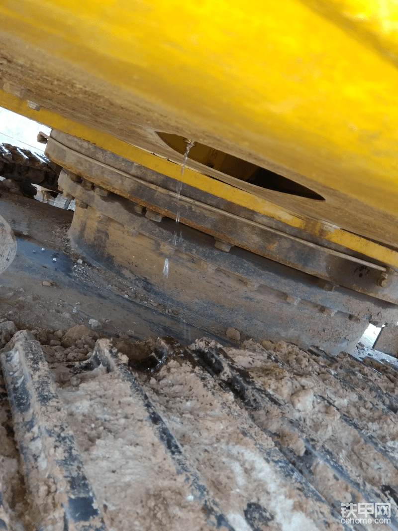

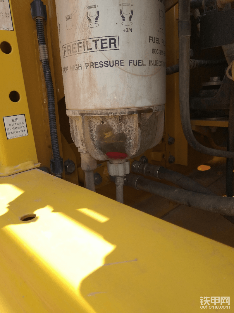

下面我就用我徒弟的一天举例,并且站在师傅的角度,告诉大家学徒应该做好什么!首先学徒每天早上应该比师傅早一点到工地,先放燃油箱的沉淀水,再放油水分离器的水。

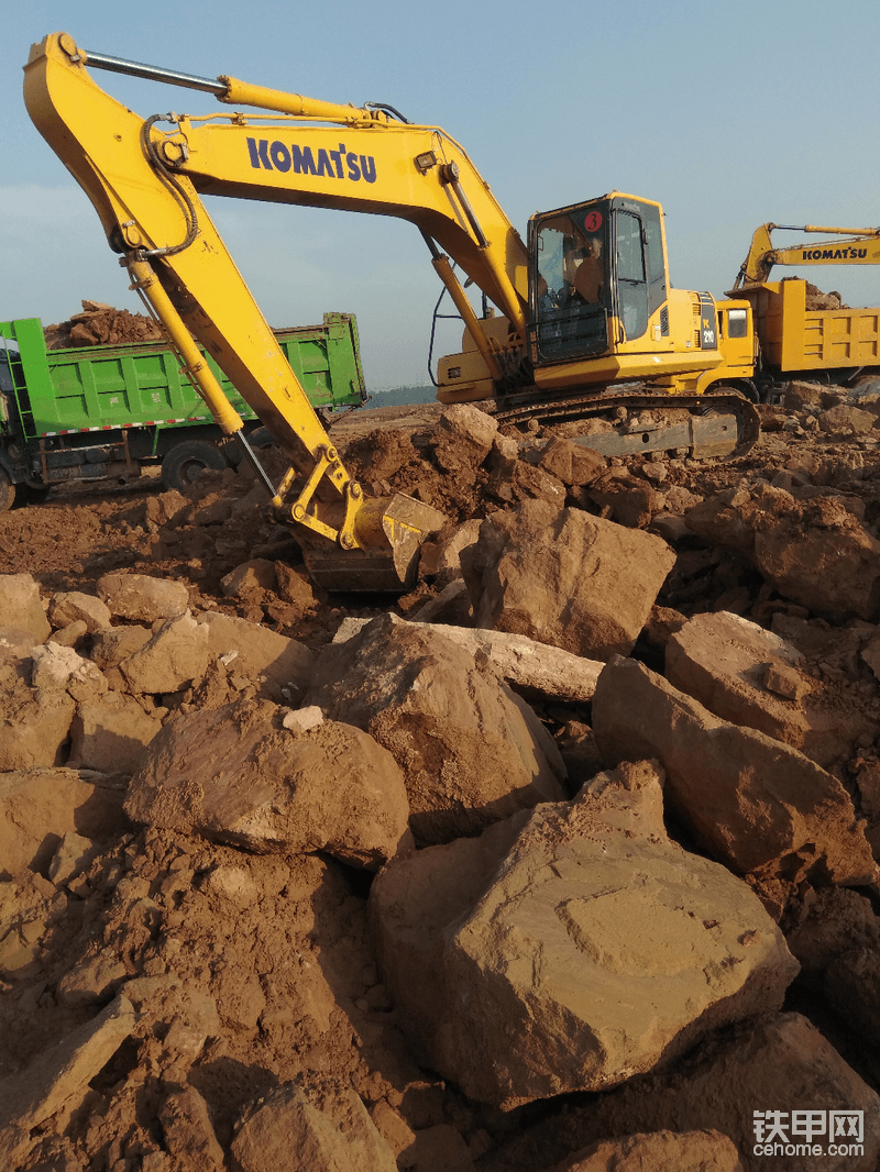

我现在的工作是装车,所以我让徒弟每天早上提前30分钟到,自己开过去弄个台子,装个两车了差不多我就来了。
徒弟在装车
徒弟在装车
徒弟装车
徒弟装车
这是我早上来的时候的情况,然后我接手后中途一般不让徒弟装车,因为车都是按趟数拿钱的。如果你一车给别人装很久,那么别人落后了自然会对你有意见,还有可能跟工地管理员打小报告!本来工地管理可能睁只眼闭只眼,但是别人来告状他可能就会说以后不能让学徒干,那么你每天早上装两车的机会可能都没有了,欲速则不达!

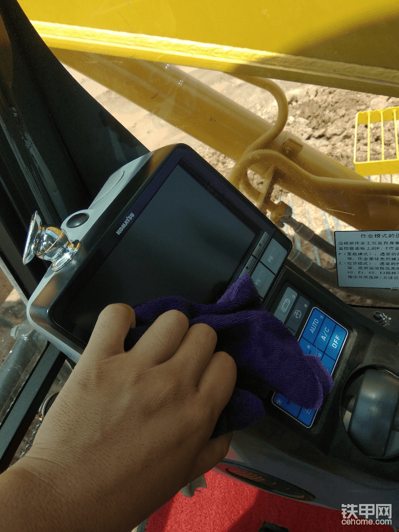

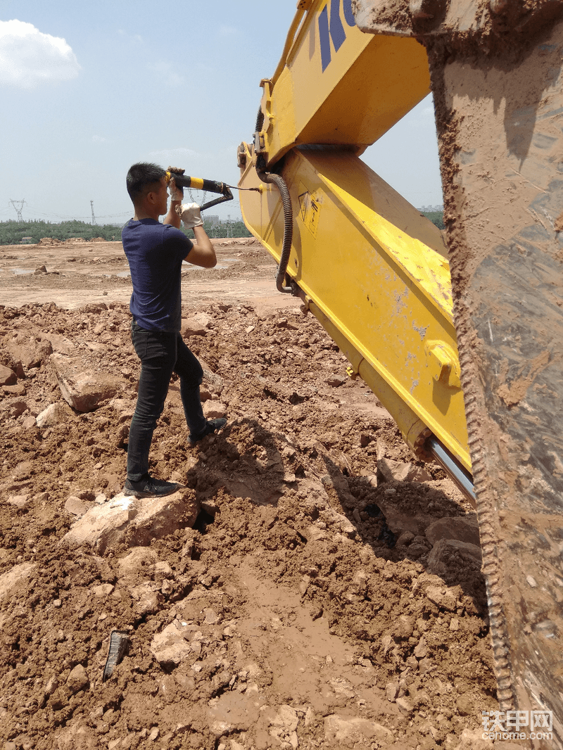

到了中午吃完饭,学徒就该来打黄油了!打黄油是每个挖机师傅的必经之路!我个人习惯黄油枪必须擦干净!打黄油速度要快!还要干净!不能打的太多也不能太少!黄油必须勤打!这一点不用师傅说!
先檫显示器
先檫显示器
都搽干净!
都搽干净!
从上到下檫
从上到下檫
打完黄油如果有条件的话把车擦一下,驾驶室里面最好一尘不染!我个人爱干净,所以经常檫。但是经常是我檫,我徒弟你不叫他檫,他可以半个月都不管,这点他做的不好。我觉得所有的徒弟们驾驶室里面檫干净一点是必须的!师傅爱干净你要檫!师傅如果平时不管你更要檫的干净!这样师傅和老板都会高看你一眼!

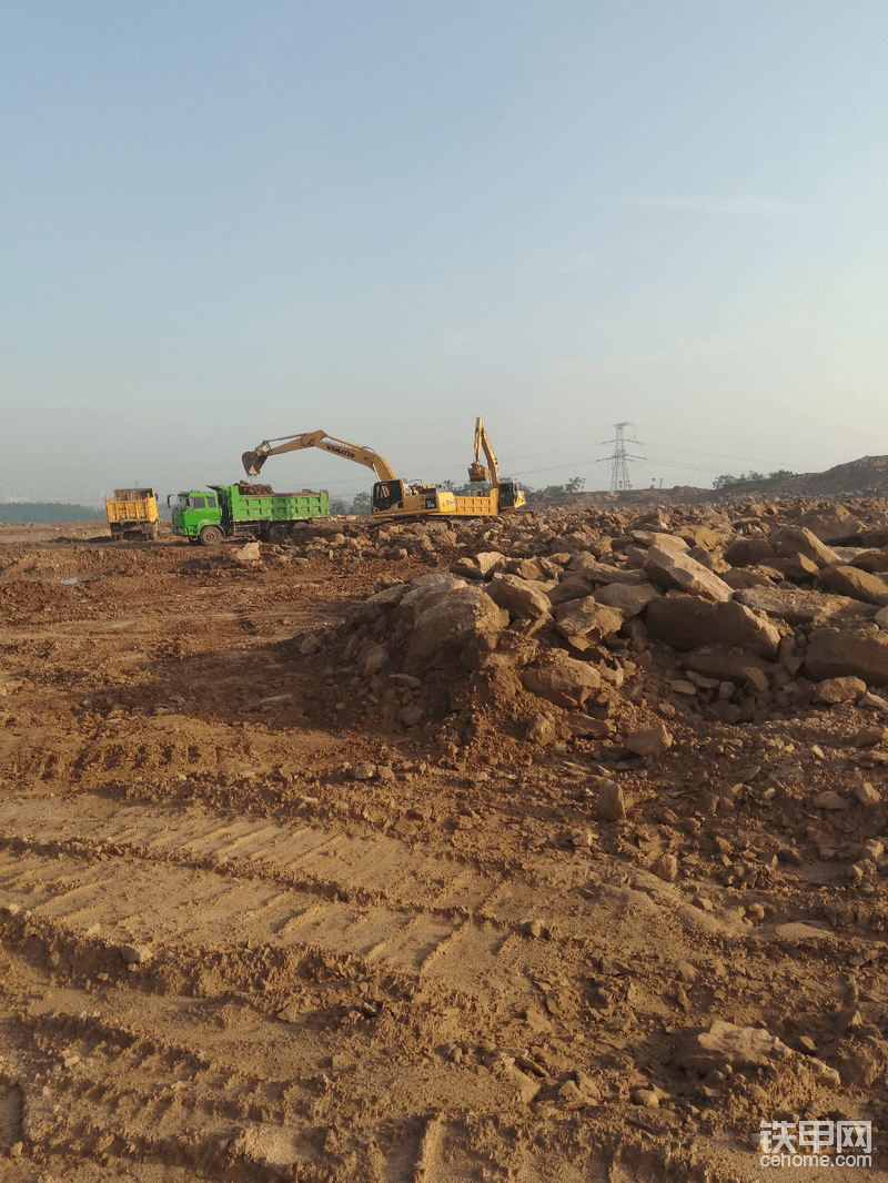

最后大家看看我的学徒装车水平吧,其实他已经学了大半年了!基础很差,天赋也不好所以学的很慢!
