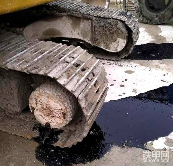

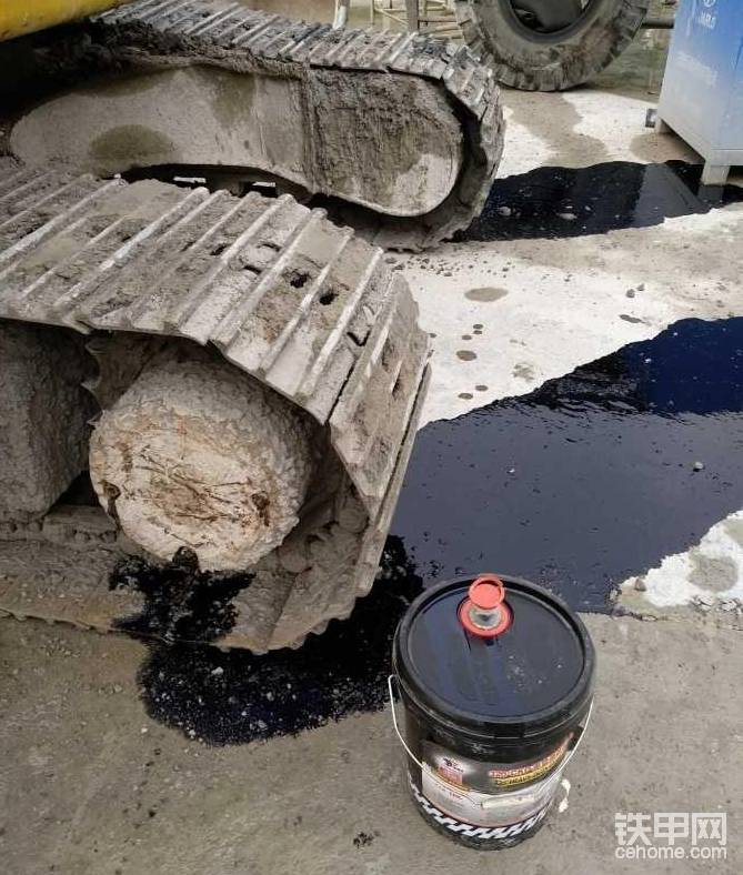

说说今天的主题——换行走马达齿轮油,现在出的机子人性化了,以前开现代225-7行走马达放油口小的很,放油不好放加油不好加,现在都改进了,现在开的是小松PC200-8,直接用套筒弯杆就可以卸螺丝,放油,然后找了个朋友帮忙加油,当时忘记拍照片了,加油照片没有,一边4升的壶要加一壶多点,我买的大桶,不是很方便加注,直接找了根水管套到矿泉水上插到齿轮箱里,加起来很方便,三个螺丝孔(一个放油孔一个加油孔还有一个漏气的加油时好加),放油口在下面上面两个孔平行,一个孔加油另一个孔漏油是就行了,说明油已经加够了!谢谢大家不要喷我啊!
