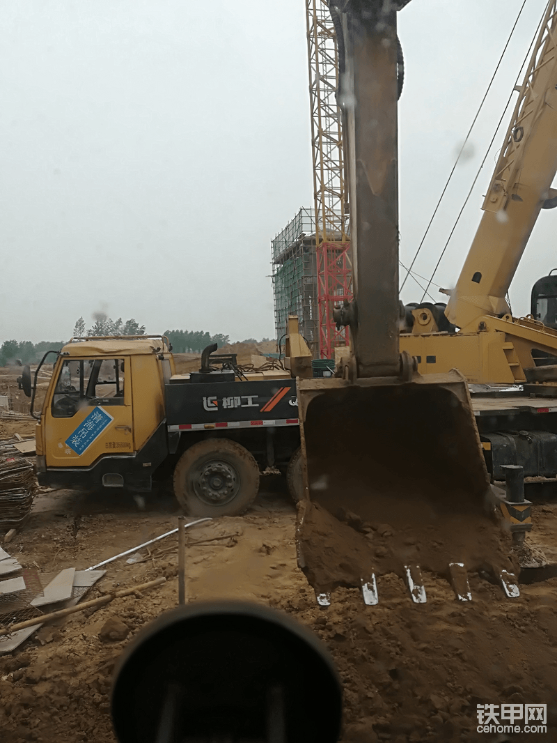

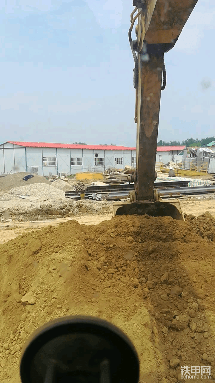

跟往常一样,首先来介绍一下此次施工,其实到最后我也没弄明白这是干什么?这里介绍一下此次操作吧!这已经建了好几层,由于是水利工程,下面建成了全部是流水的用的,全部凝土浇成的,现在是上面施工。由于整栋框架已经建成,现在再次往这一部分还土,由于空间有限大挖机进不来,由于空间有限,大挖机进不来,现在只有我进来干,这里不知什么原因,不是全面还土,修的都是条条框框的,有的里面需要还有的里面不需要还,这些都得听施工方要求。

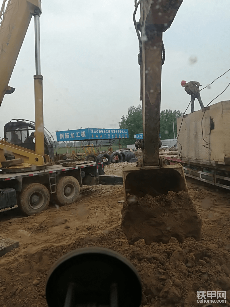

开始有一个小伙在指挥,很快我把这一段干完了,然后用挖斗全部压实一遍。一会儿又过来一个小伙说不是这样干的还得返上,这里真的要眼观六路耳听八方,因为有很多预埋的管道什么的。然后我把要求的又回填上开过去,这里需要注意的是,过地梁什么的要小心千万别给压坏了,虽说这工地质量做的还行,但毕竟工期赶的紧,刚浇的地梁没两天就上挖机,还是要小心为好。过地梁时最好把两边多垫点土,然后用挖斗拍拍再过去。

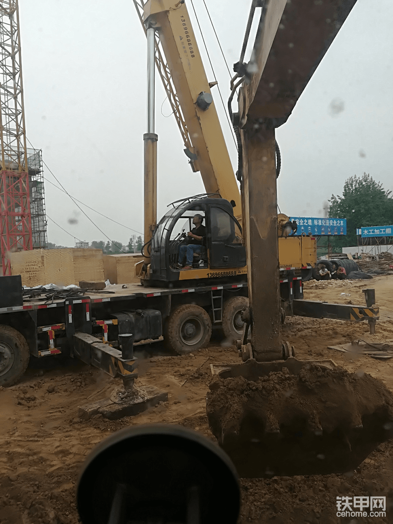

过去以后我就挖不到外面的土了,这时施工方叫来大挖机配合我工作,必要的时候有个挖机配合事半功倍,他从外面甩土进来我再倒腾一次,这样快多了。如果我一个挖机甩,甩进来以后还得再倒腾一次,而且甩少了一次一次太麻烦,甩多了自然要堆高,堆高的话空间有限,会给施工带来不便,所以必要时用挖机配合是最快的效率。
然后依次往需要放土的地方放土,依次往后退,实在没法整平的就用人工搞,然后人工还会用打夯机再夯实。
直至最后达成他们要求的效果(后一个视频就是),总结一下在很多施工时,比如说过地梁过水管过电线等等,都要挖点土配合着挖斗撑一下过去。再有就是必要时必要有挖机配合,那是一种不可言说的爽!
