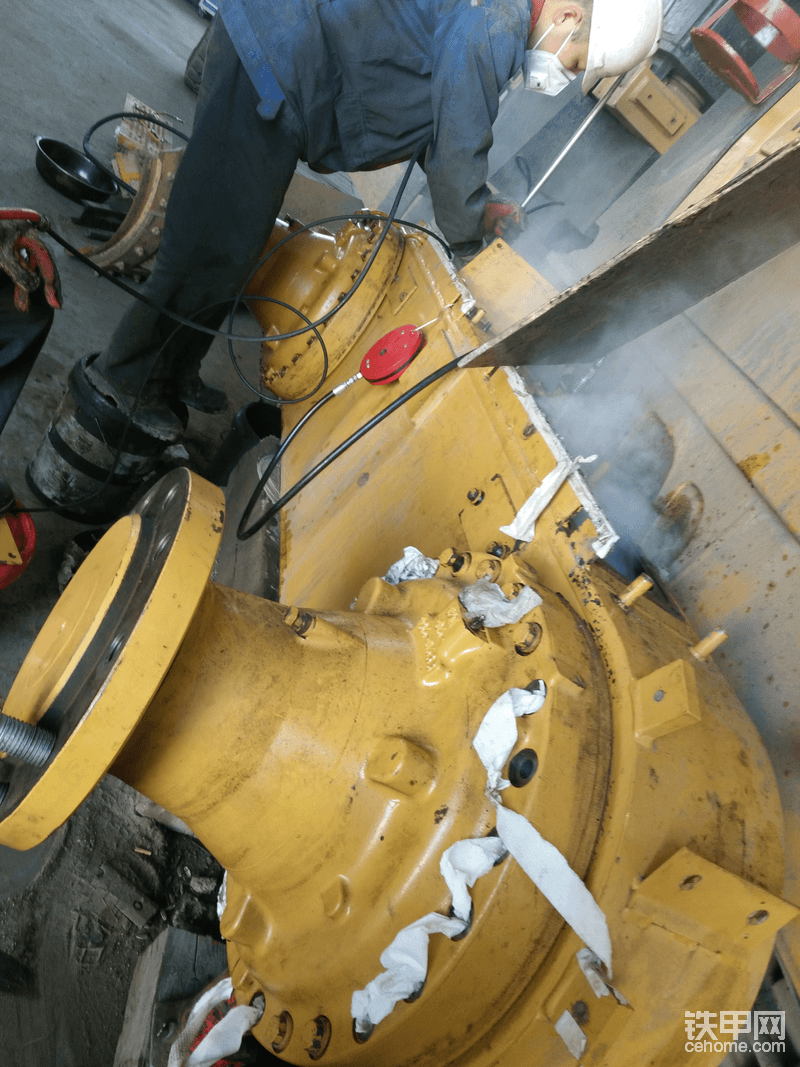

今天给各位甲友聊聊,并共同学习,卡特16'M平路机出现反复烧毁多片式制动器的原因。首先发现液压油,反复添加,反复缺油,没有漏油的地方,但当下找不见造成缺油的原因。直到后来纵列传动箱呼吸器往外益油,才初步判断是制动泄油,将泄掉的液压油,窜到纵列传动箱.
第一步用重型风炮和英制1-7/8取下轮胎。
第二步用压力表检测哪一个制动轮有泄压,标准压力是850psi+-50,如果达不到标准就能判断出轮组出现了故障。
