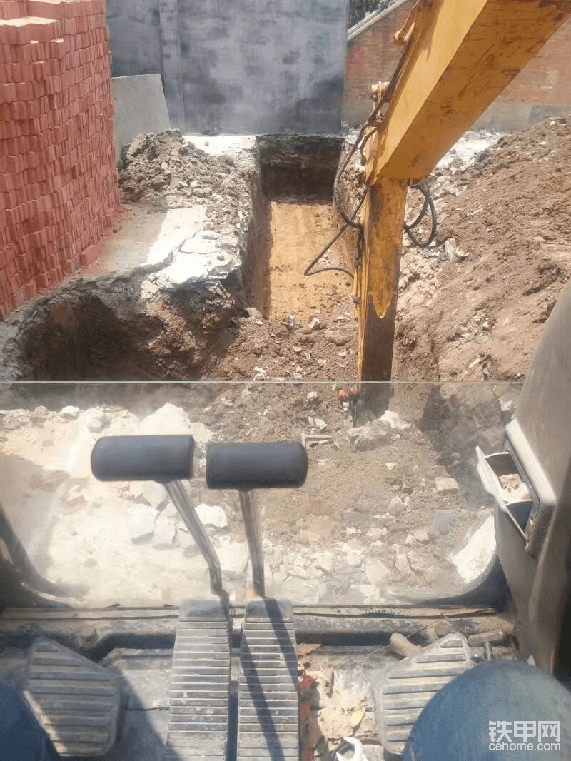

各位甲友大家好,上次介绍了我的三一挖机,这次再说说我驾驶过的另一台国产挖机,厦工XG808挖掘机。这一台挖机是我前年接手的。这台80挖掘机用的是五十铃发动机,噪音小并且省油。配的是0.3方的挖斗,但是老板性子急,原装斗干废了直接定做了一米宽的挖斗,装农用六轮四下就给装满。

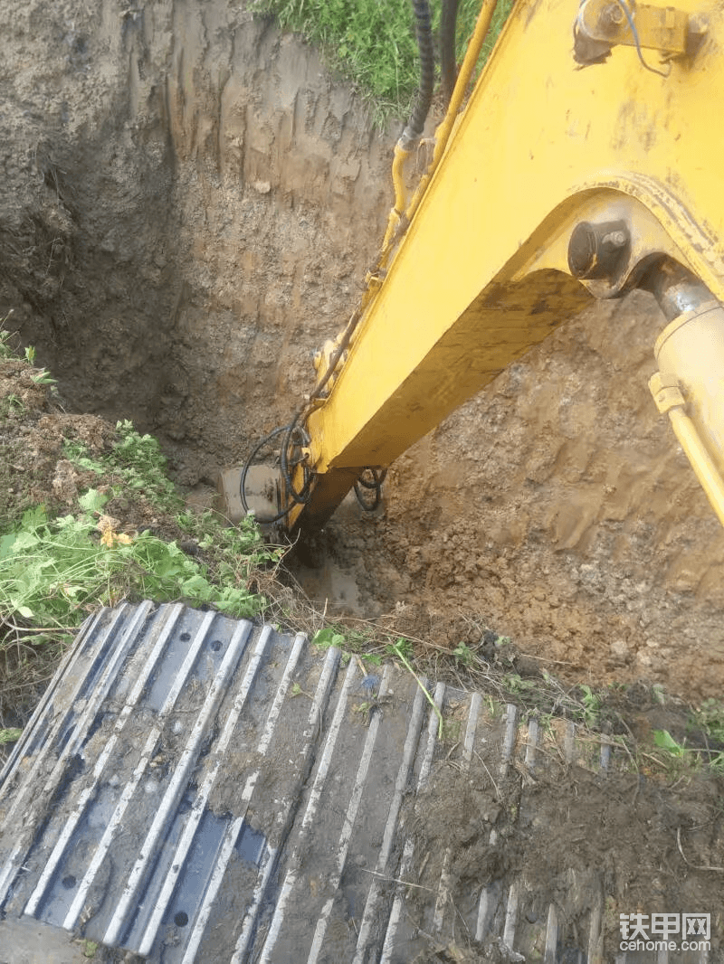

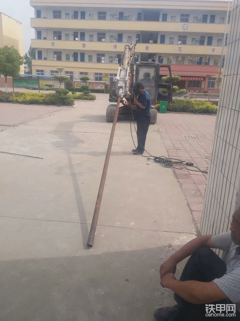

整车动作还可以,很容易上手。动作比较快,配一个宽斗找平很快。这车在保修期间断过一次臂,但售后很给力,二话不说直接就给返厂了。换了一个新大臂。换完之后老板又安了破碎锤,可能是打破碎锤把挖机臂给震裂了,一直也没有注意到。前几天正干活呢,突然大臂又给干断了。于是老板决定自己找人来焊。(国产车钢材强度不够,都是容易断臂)
