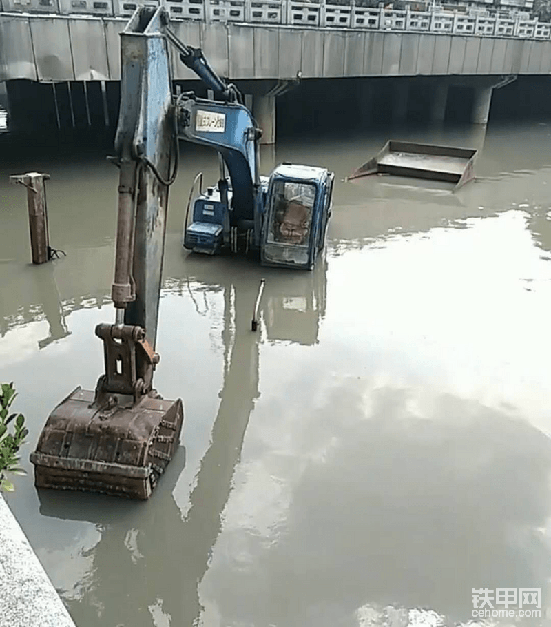

1.在条件允许的情况下,我们挖掘机最好要带3块钢板,挖掘机脚下踩两块,另一块钢板备用;
2.当我们不清楚淤泥厚度的时候,一定要用铲斗子探一探深浅,正所谓\"下水前,先清泥,再用铲斗探探底,若泥烂,莫冒险,挖机陷入不划算\";
3.老铁们在带钢板的时候一定不要按照以往甩土的习惯,将钢板向某一方向一甩,因为钢板的质量要比渣土的质量重的多,容易把我们的挖机带翻。所以我们为了避免上述情况一定注意在挖钢板的时候,中臂不要伸得离驾驶楼太远,轻收中臂,再打回转,开铲斗子放钢板,我们在放钢板时要注意一下四周的环境,不要碰到其他工人;
4.在完成当天的任务时,一定要将挖掘机停到一个比较高的地方或者把车开到平地上来,这样防止雨水渗入到机子的电瓶里,从而影响我们的车况和第二天施工作业。
