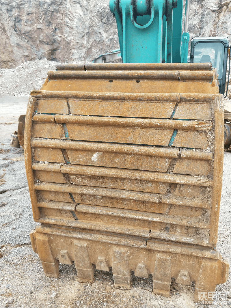

土方包链板、石方轨道钢

不好看

耐用是真耐用 干精细活 干的不漂亮 斗又重 而且不是一般的重 不要问我怎么知道 我的360斗上的半轴比你的还多 太他妈不好用了

顺起焊

除非矿山上,不然没有必要

多烧油

不好

用了就知道

一般
我是做石头的活
