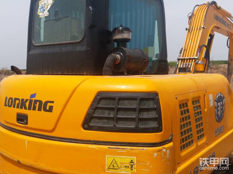

这个最实用额空滤是我的第一个改装,原厂的一个空滤二百六。那么小一个滤芯二百六实在是太贵了,没干多久吧滤芯就不能用了。然后我就自己动手加上这个算是农用车上面儿这个空滤吧,我记得一个总成加上一个滤芯差不多才90多块钱。
这个空滤吧,外边这个滤芯儿换两次,里边儿清洗一次,几乎没有什么土。原车的这个空滤一年换一次也就够用了,跟新的一样。外边这个好空滤便宜点25,贵点30,我这个用30的。

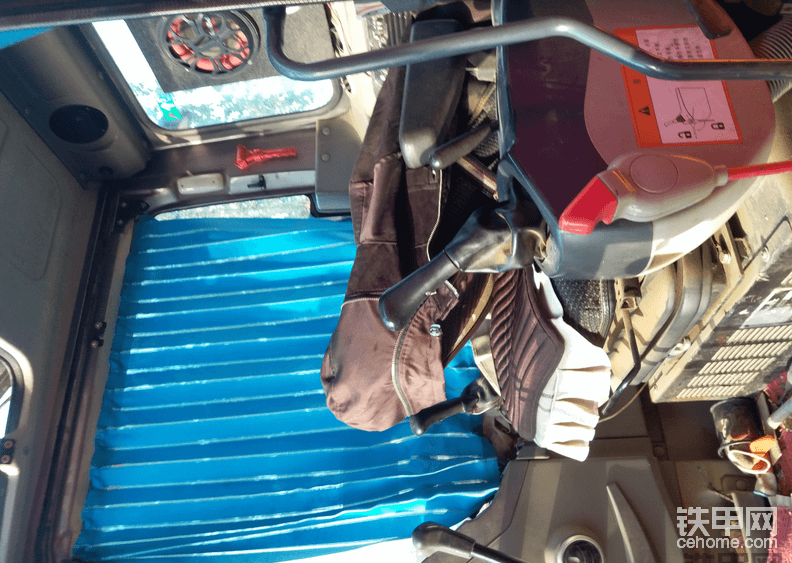

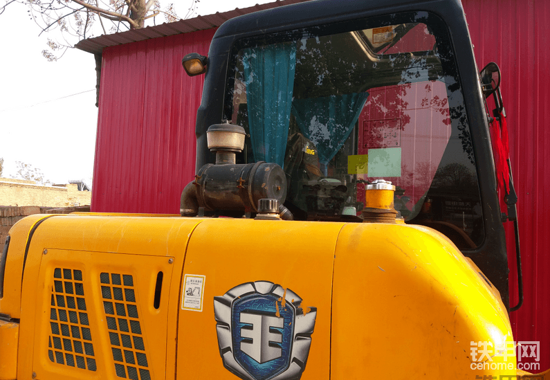

这个窗帘这是买车第二年装的,第一年买回来新车,夏天花一百多块钱贴膜,贴膜儿效果不太理想,由于这机子的空调不给力,然后就自己又装了个窗帘。按上窗帘二空调就管用多了。有了窗帘,最起码正上午这个太阳光不会直接晒晒到人身上。

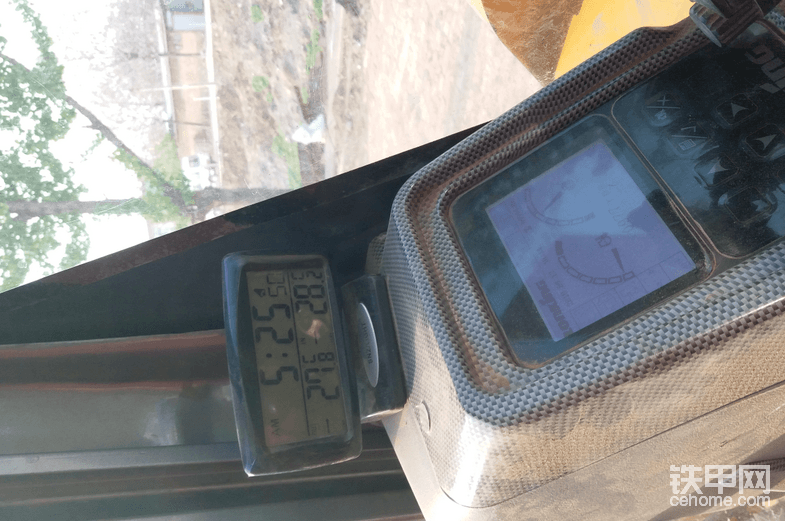

网上买的,加装的这个可以看时间字比较大,还显示温度,一个是室内温度,一个是室外温度。

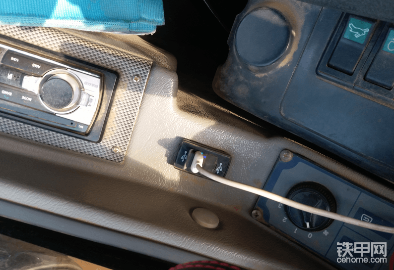

这个也是在在网上买的,这是丰田车上专用的车充,双USB充电挺快,干活的时候手机没电不行,车上必须要有车充。

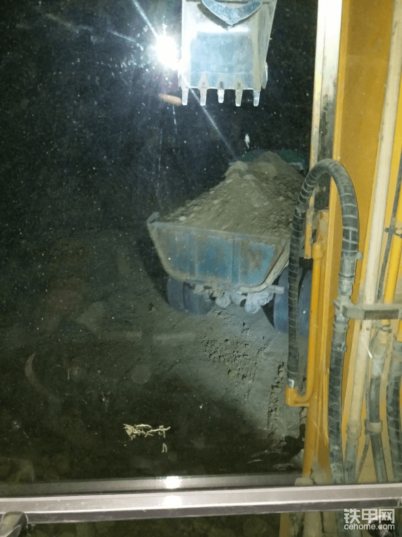

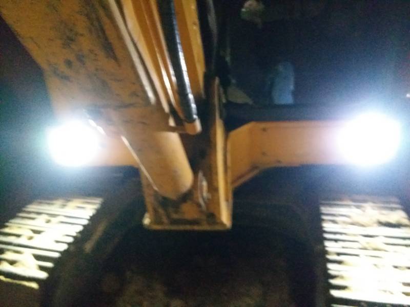

我这个车改装的地方太多了,换了三个LED大灯,晚上干活的时候特别的亮。

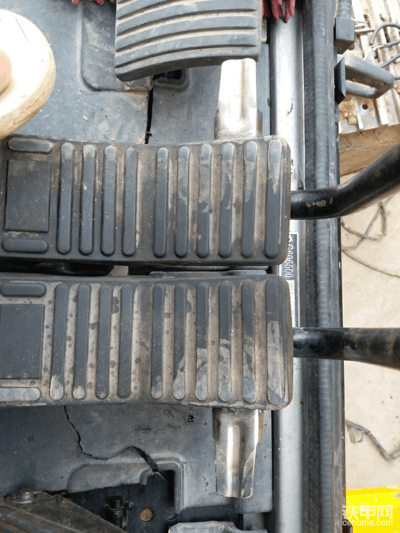

还有就是这个脚踏板踩着不舒服,自己又焊上了两个小翅膀。

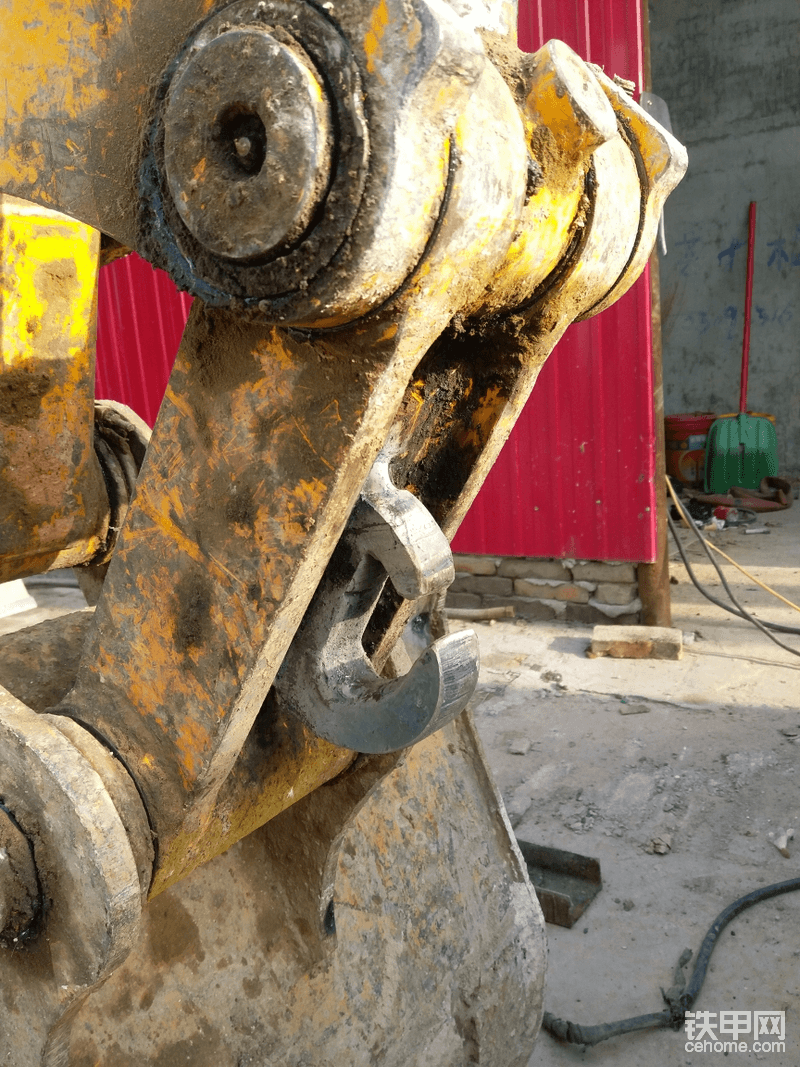

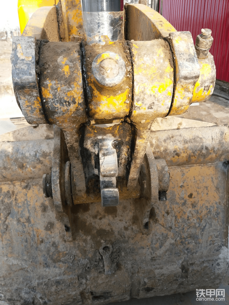

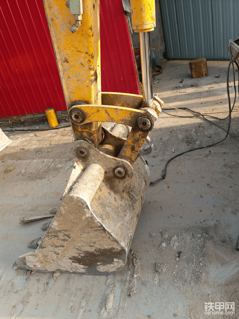

这个那是我前两天又装的一个吊装钩,我没有焊在斗上,焊千秋架上了。
吊装钩是那天在在一个废品收购站干活,他那有废旧的那个铁板铁板有两厘米厚,我看挺好。然后就跟我老板说了一声,自己割下来一块,打磨了打磨焊上去了。
