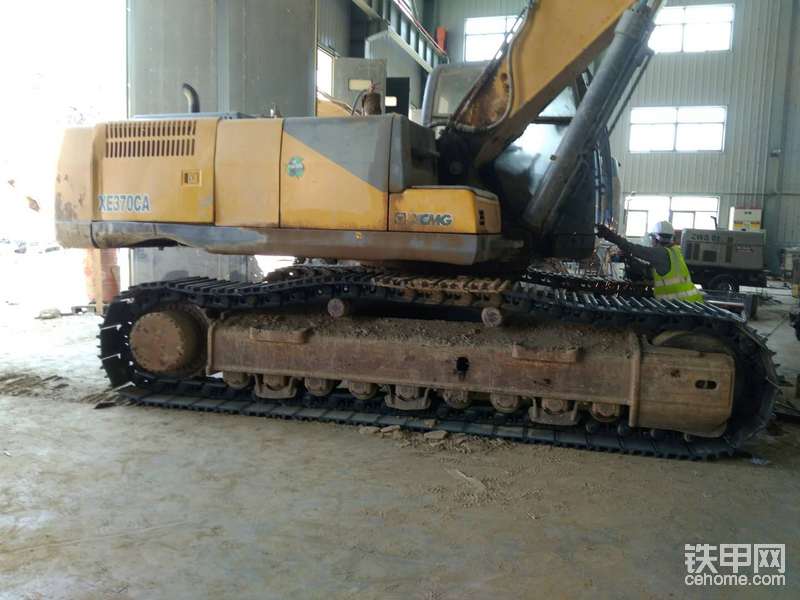

上个星期三,矿上破碎锤徐工挖机突然坏了,领导派我和一个同事去看看,说是链条掉了。这台徐工XE370CA挖掘机在矿山打破碎锤,主要是负责矿石破碎工作。我开车带领3个黑工一个中国人和工具去碎石场抢修。到了碎石场,我连接上电源,黑工的电焊工也到了。下面进行链条复位。
图片1,是进车间

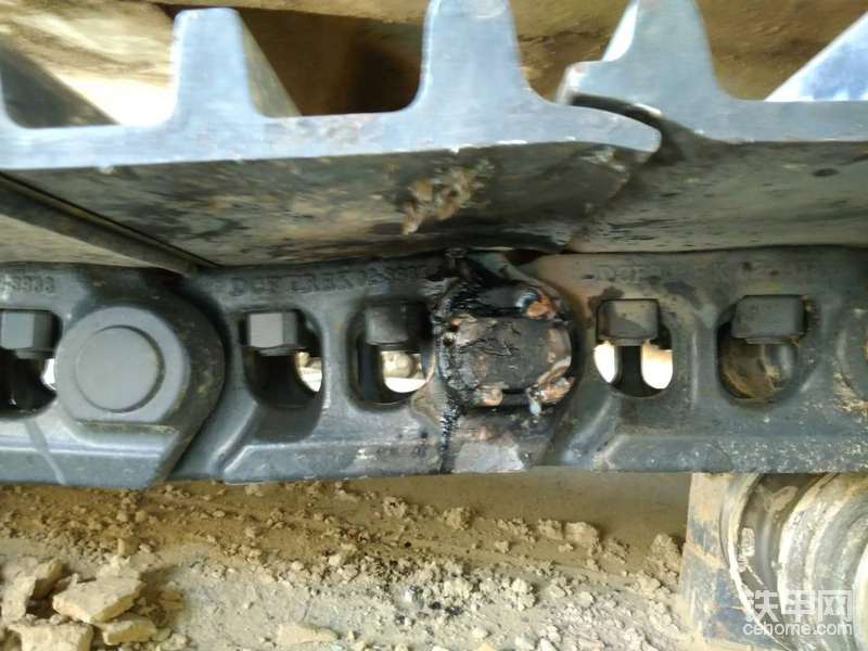

驱车回到车间,把新链条去库房领出来,用叉车运到车间等着换。有人问为什么要换新的,这不已经好了吗?!我的同事已经发现有2处链条用裂痕了,因为这个机械对矿山很重要。我一看还真是有裂痕,快下班了,破碎锤挖机才缓缓来迟,由于没有工位决定第二天干。

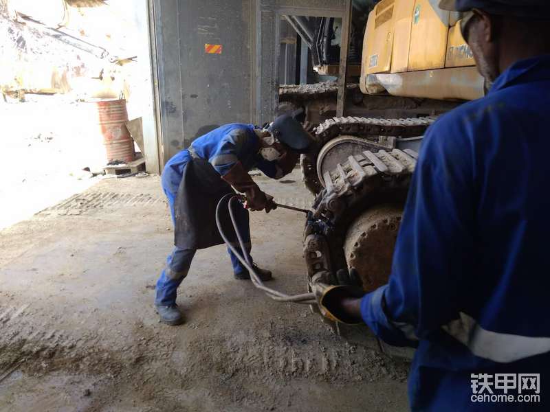

图片2,是叫电焊工准备好
第二天早上,把机器开进工位,用气割把链条割断。机器用大臂撑起,用装载机把链条拉走。我们开叉车把新链条打开,用天车把新链条弄到挖机链轮下,再上面用天车掉起,开装载机把他拉到位,一气呵成。

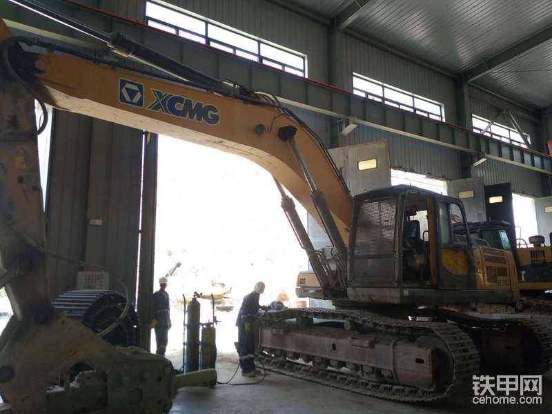

图片4,由于链轮油缸油嘴转动,油嘴冲里,无法撑起链子,把导向轮抽出,油缸复位,再焊了一个固定板。这样就剩下穿销子,由于是两头还是小了,用磨头磨好,销子就好打进去了。

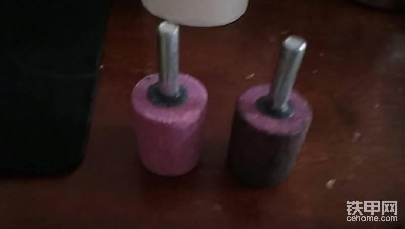

图片5磨头

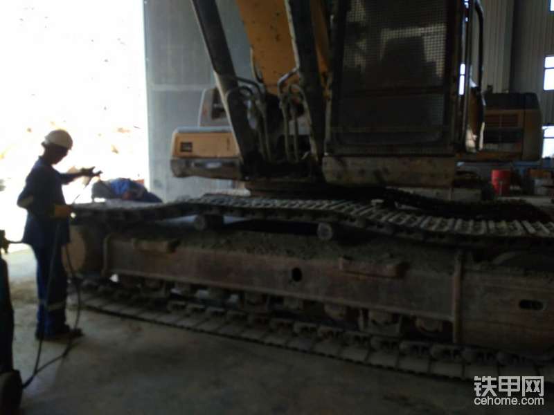

图片6,就是怕销子活动用的电焊焊住,按理说应该是用压力机压进去的。
