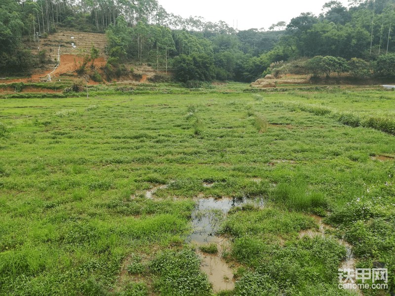

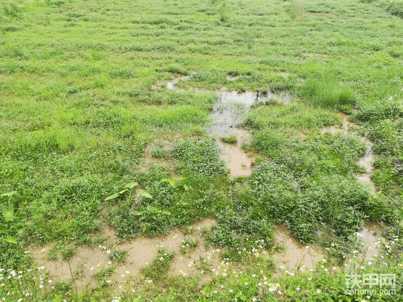

鱼塘怎么下手,玉柴85机,地有几十公分的那个相当于淤泥的
玉柴勾机

淤泥多深,,50公分有木有,,50公分一下是硬底的话不用钢板

下之前先试斗,行走一定要给自己留后路

垫钢板

用槽钢焊二米五长,五十公分宽,用薄铁板焊起来,三块,成本2千左右

先清面上污泥
这个是一定要的
