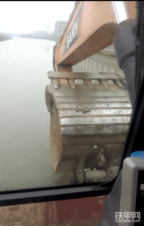

各位甲友好我是小黄,今天下雨下午没干活正好和大家分享一下前段挖机铲斗加固的图片。我这台三一215C-9是2016年提的二手机,当时3000多小时花了46万,买来的时候斗子扣板两边都撕开过两边斗齿都有下垂的情况,整平不太好整,加上斗底也需要加固,就拉修理厂加固了下,当时想法是把弹簧横铺,然后两头多就出来几公分然后折弯包起来,用了几个月发现问题了,两边折弯的地方磨损特别快,也不错用了5000多个小时。
弹簧钢板快掉光了

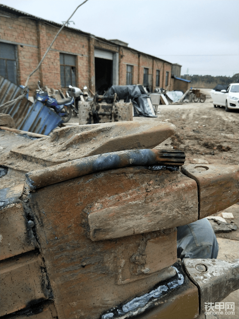

边口加固圆钢,去年焊的螺纹钢不耐磨,换圆钢试试

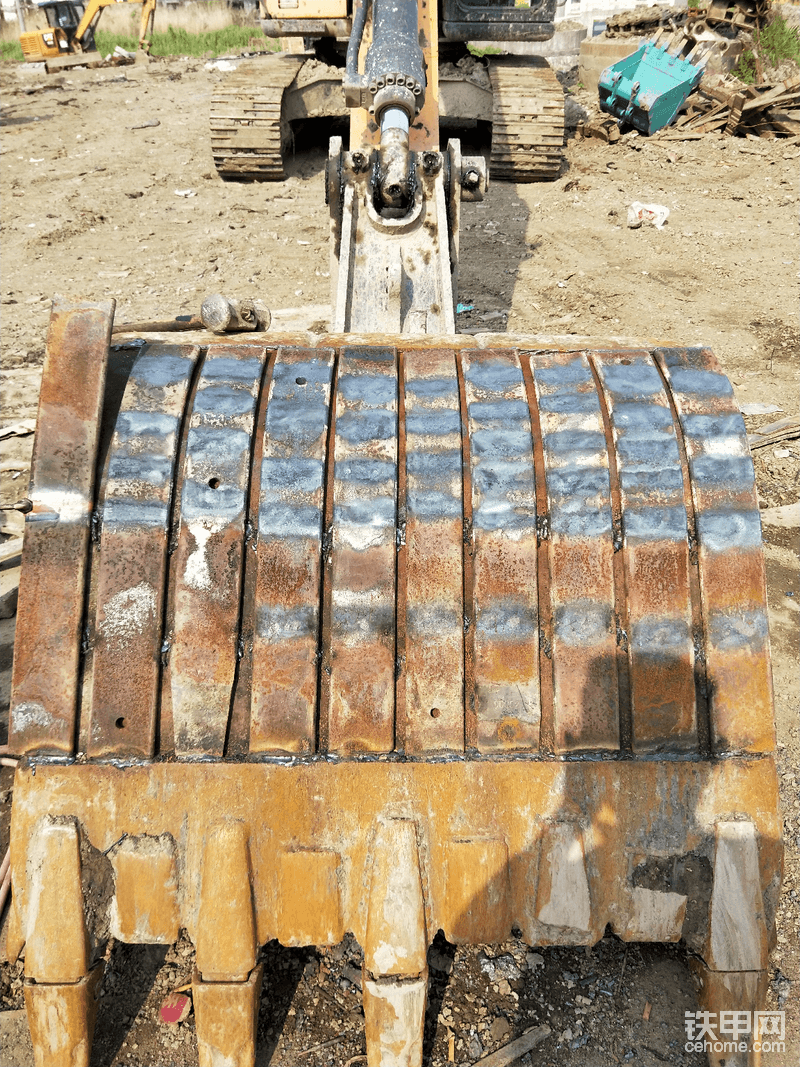

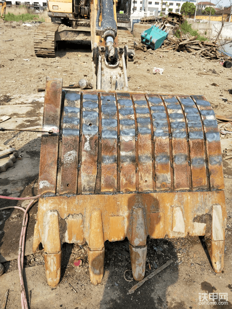

有了上次的经验这次竖着铺,一边留出来两公分,然后边上在贴上一块,这样斗子两边的边角都磨不到了,用了几天不错,工时费和弹簧钢板,加焊齿根和换两个衬套(齿根和衬套另外算)一共2100块
