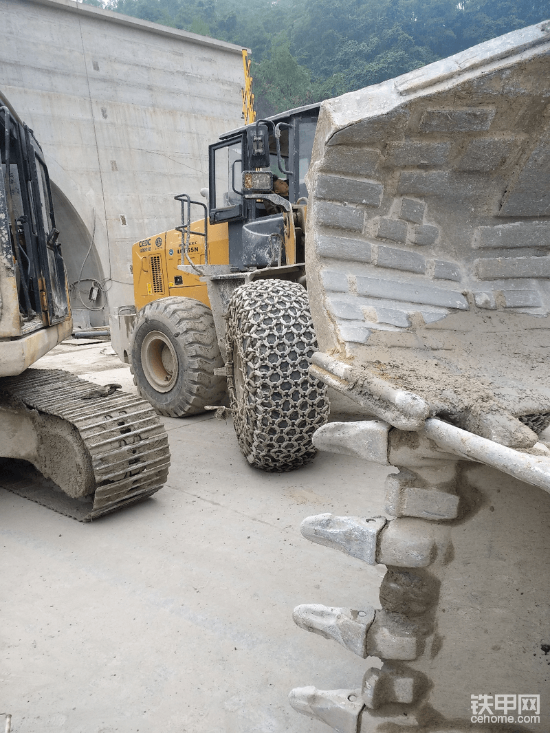

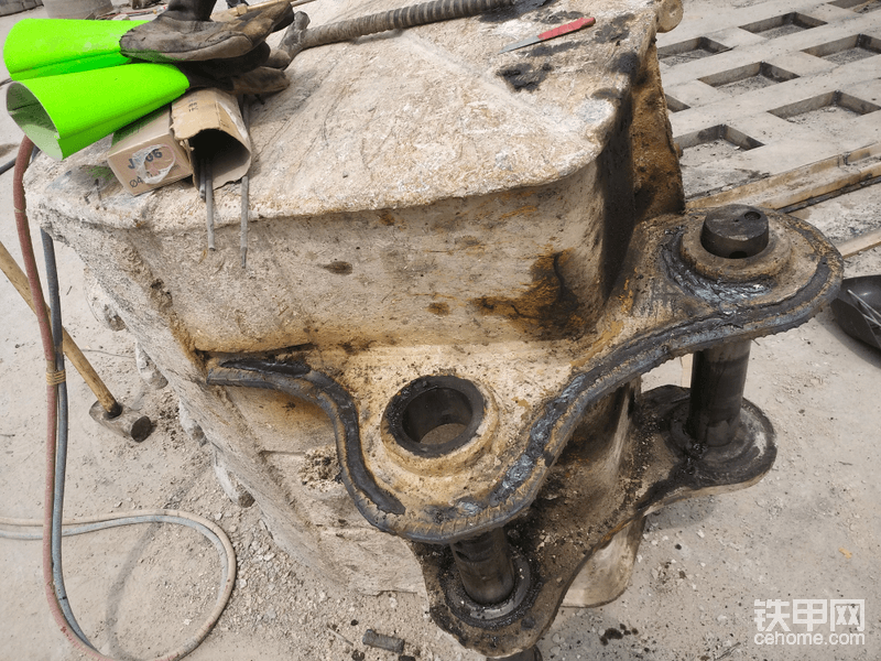

我们在隧道上班都是两班倒,我做白天,早六点晚六点交换班,今天五点左右早早的起床了,刷牙洗脸吃早饭,快六点去工地换班,看到值班调度在洞口,问有没有干活,答,断面补炮,挖机坏了开出来了,说:补炮几分钟的事情干嘛不干完活再出来,答:没法干了,结果挖机开出来看了一下,确实没法干了。
一边挖断一边拉变形,刚刚六点,等吧,等电焊工七点上班,吹吹空滤,拆拆螺丝做准备工作,等不到焊工过来,去生活区找,给他们带班说明情况,一个洞就一部挖机,不能停,必须先搞。

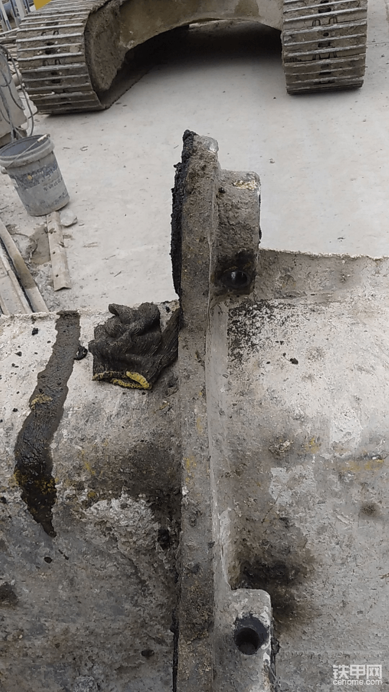

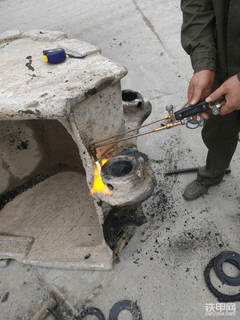

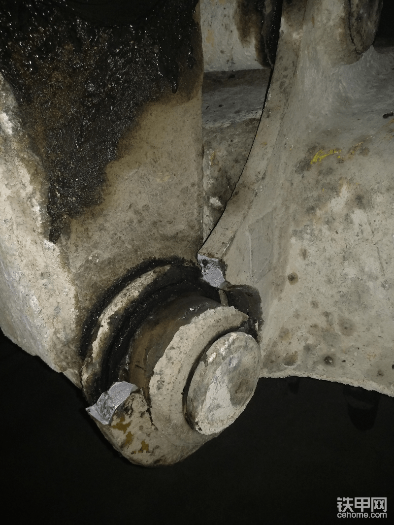

拆斗柱,氧气加热烤,把变形的那一边先纠正过来,整体工作不好搞,因为有两边耳朵和小臂马头,两边耳朵那一个搞不好,斗柱都会穿不进去,量距离加热烤,差不多了叫来装载机配合纠正变形的一边耳朵。

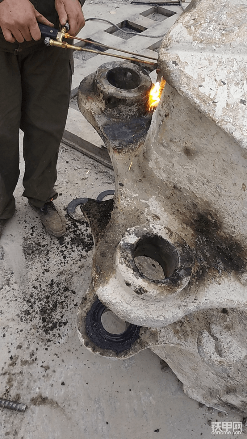

另一个断掉了,不能放上去直接焊,那样焊不牢,氧焊开破口,开个缝在用电焊堆起来比较牢固,电焊工辛苦的工作中,我在旁边帮忙。

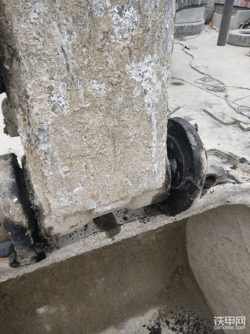

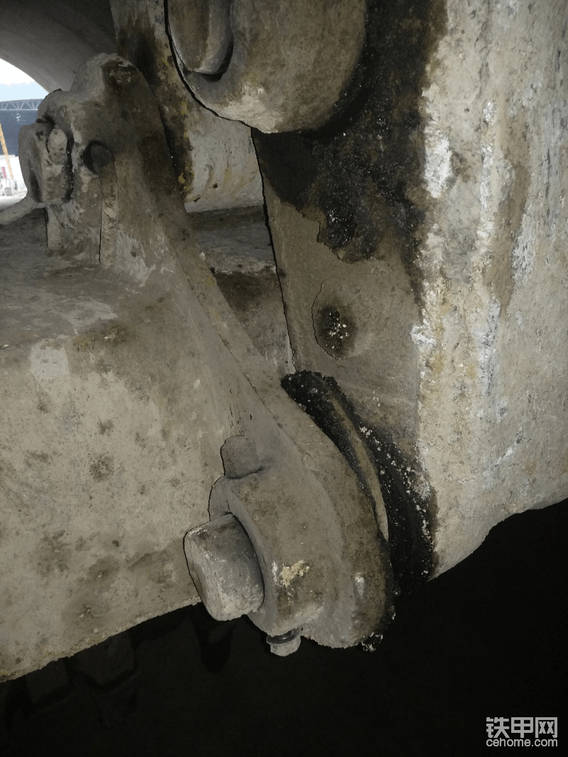

最后要连接了,柱对好链接,非常神秘,向航天火箭对接一样,不能有错差,要不然柱装不进去,今天是真热啊,站着不动都流汗,手臂都晒红了,没办法搞吧,搞到11:30到下班时间了,下班吃饭,人是铁饭是钢一顿不吃饿的慌,吃过饭稍作休息,继续战斗。

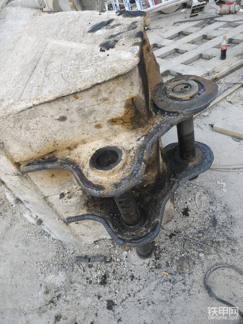

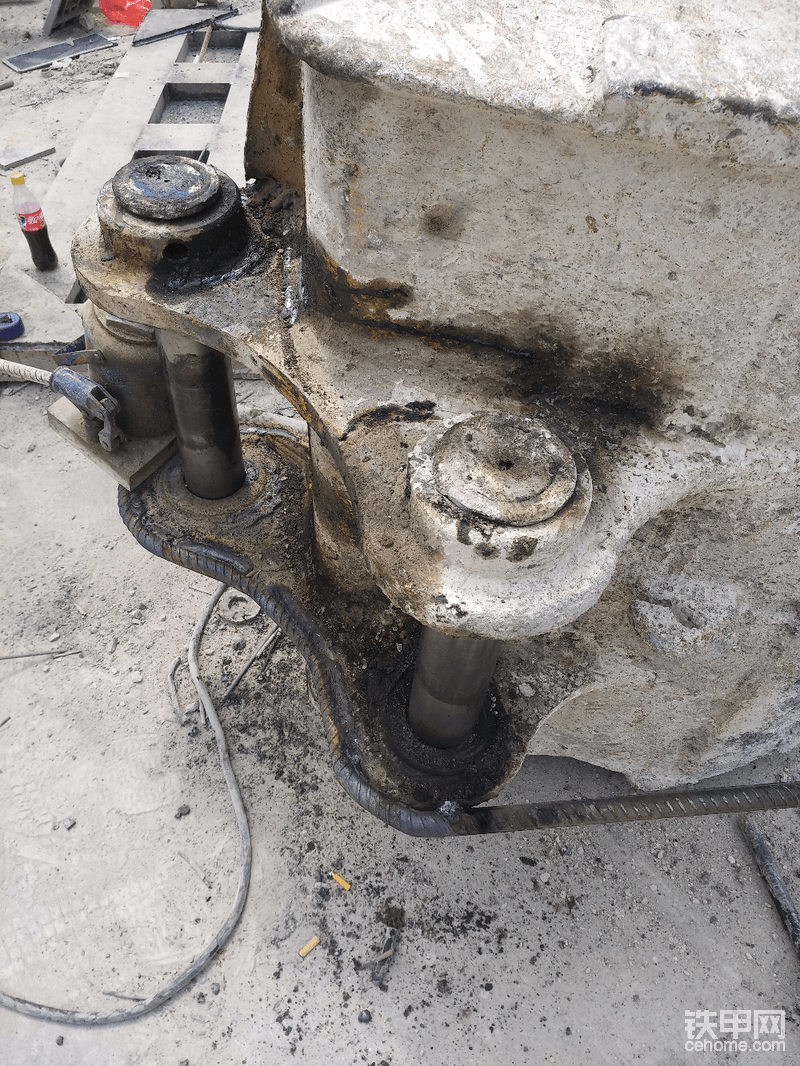

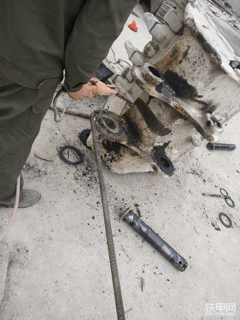

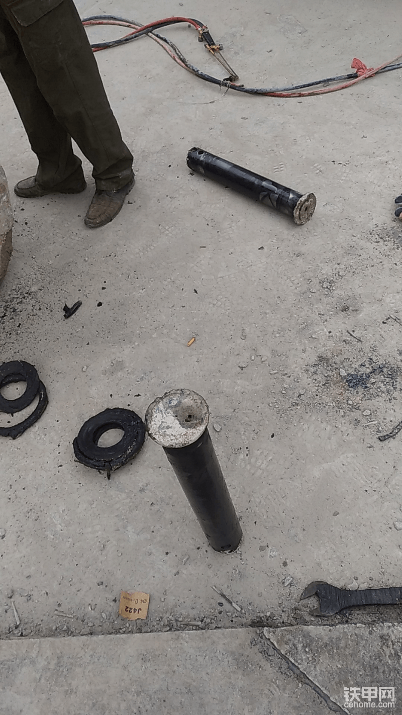

下午做加固工作,找不到合适的材料,只有拿25的螺纹钢筋加固了,焊工烤一节我用大锤砸贴实焊工点焊继续加热烧烤,接着砸焊,把整个耳朵加固起来,其实活不是很多就是当误时间,506不好焊,这个地方比较受力必须加固牢固,搞到了五点钟,块下班了来了几个小伙伴帮忙装斗子。

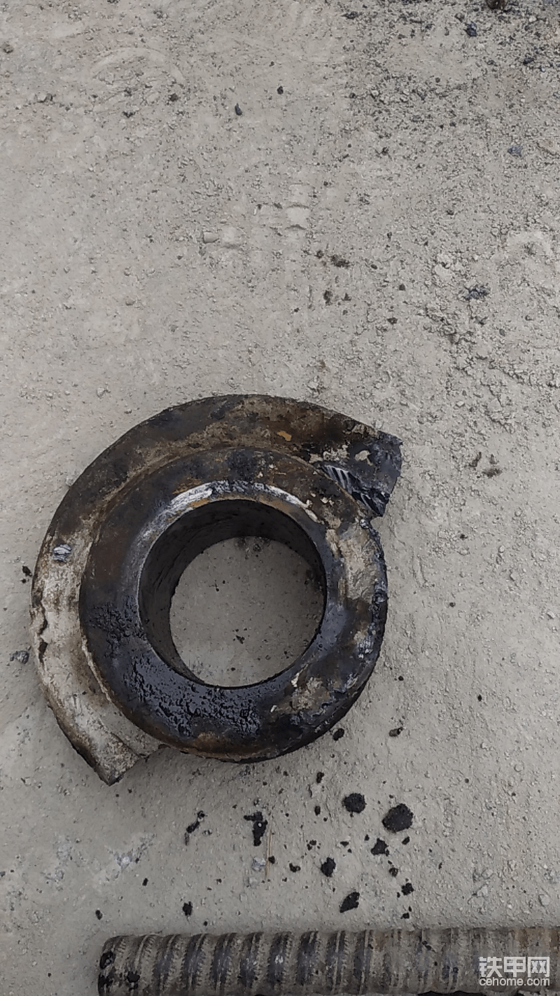

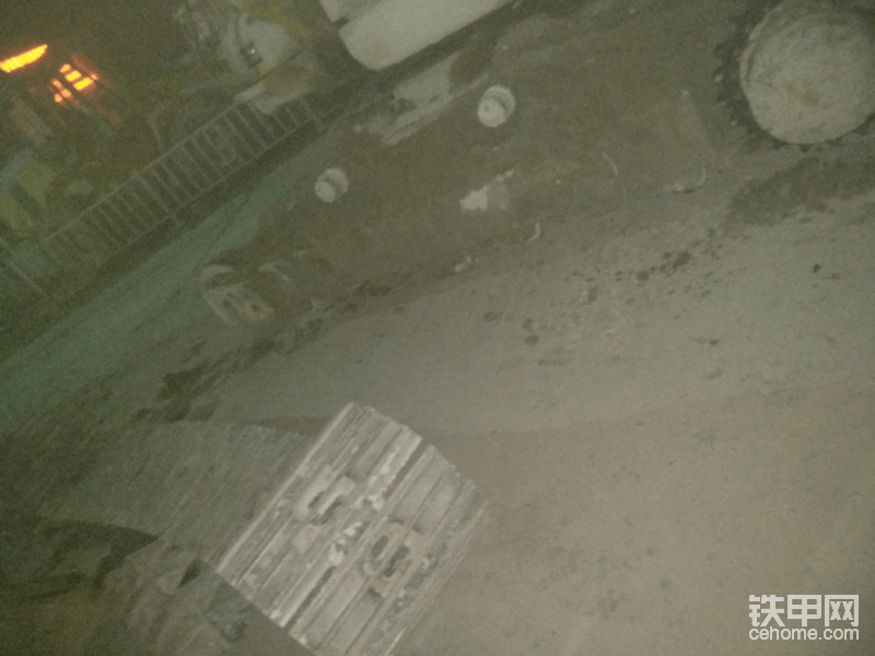

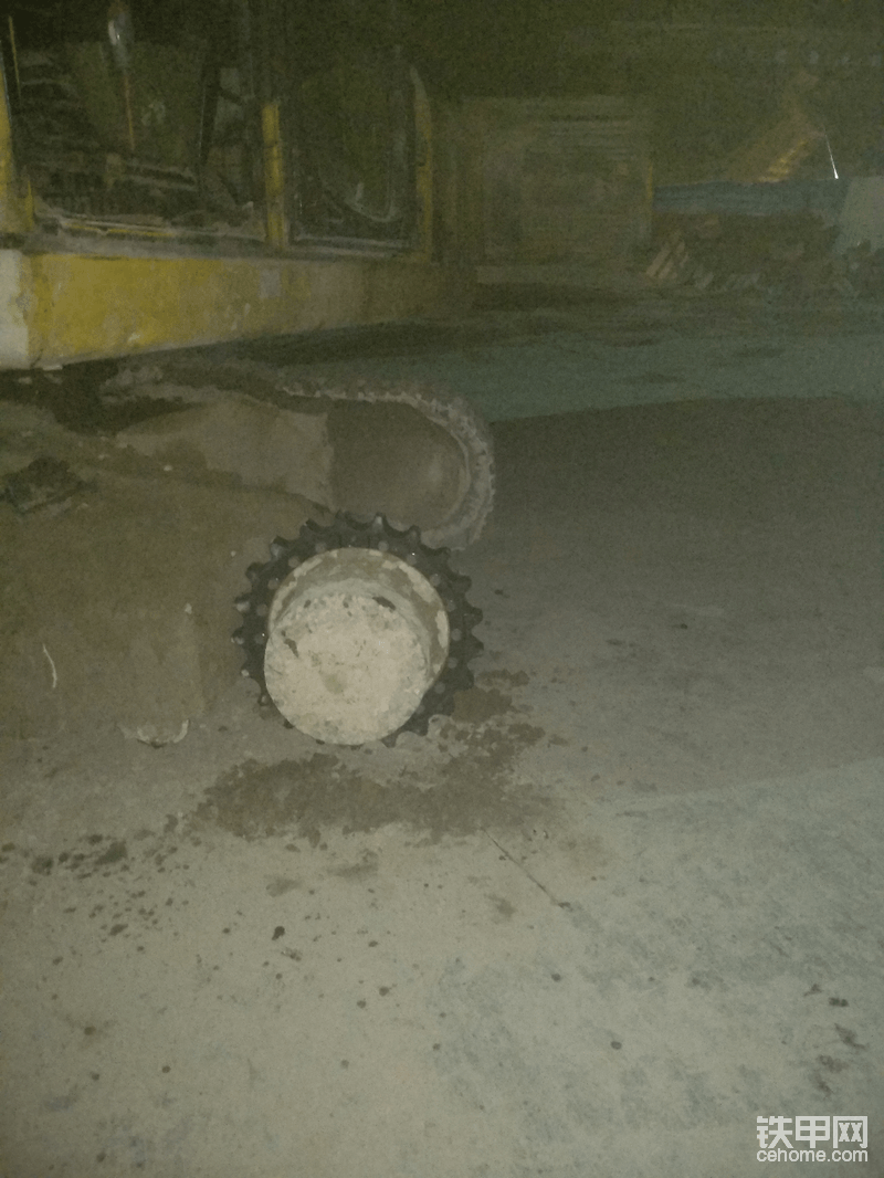

人多力量大,没多大一会搞好了,固定斗柱的螺丝穿不进去,搞了两根钢筋锁定,打黄油,搞定了又要下班吃饭了,工地上都是按时开饭的,早上焊斗时就计划,五六百米的隧道开出来不容易,驱动齿磨的差不多了,又在汽车风炮旁边焊挖机,不如把驱动齿换掉,说干就干,打电话让配件店发顺风车把配件送过来,驱动齿圈,螺丝,汽车风炮套筒太大没法用,又让帮带了个24的风炮套筒,现在信息时代就是方便,动动手机顺风车把配件送到身边。下午吃过饭马上行动,怕黑了看不到干活赶紧拆链条换齿圈,我不喜欢打活动肖,都是直接拆履带。找来焊工帮忙,都不愿意加班,因为是老乡关系又不错,没办法不干也不行啊,咱也是明事理的人,买了两包芙蓉王两瓶饮料。

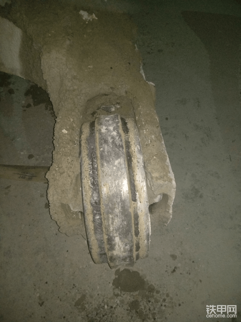

搞了两个多小时,累的汗流浃背,搞定,我拆装驱动齿圈,焊工加固引导轮,因为跑路比较多引导轮很容易从中间缝那里开裂,今天拆履带了,顺便加固一下,希望可以多用一段时间。八点多了终于搞定了,链条装好黄油打好,去油库把柴油加满,晚班驾驶员
