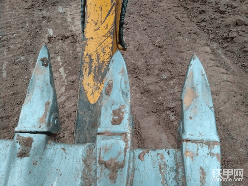

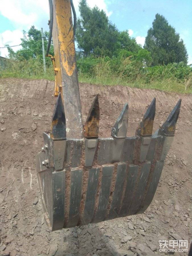

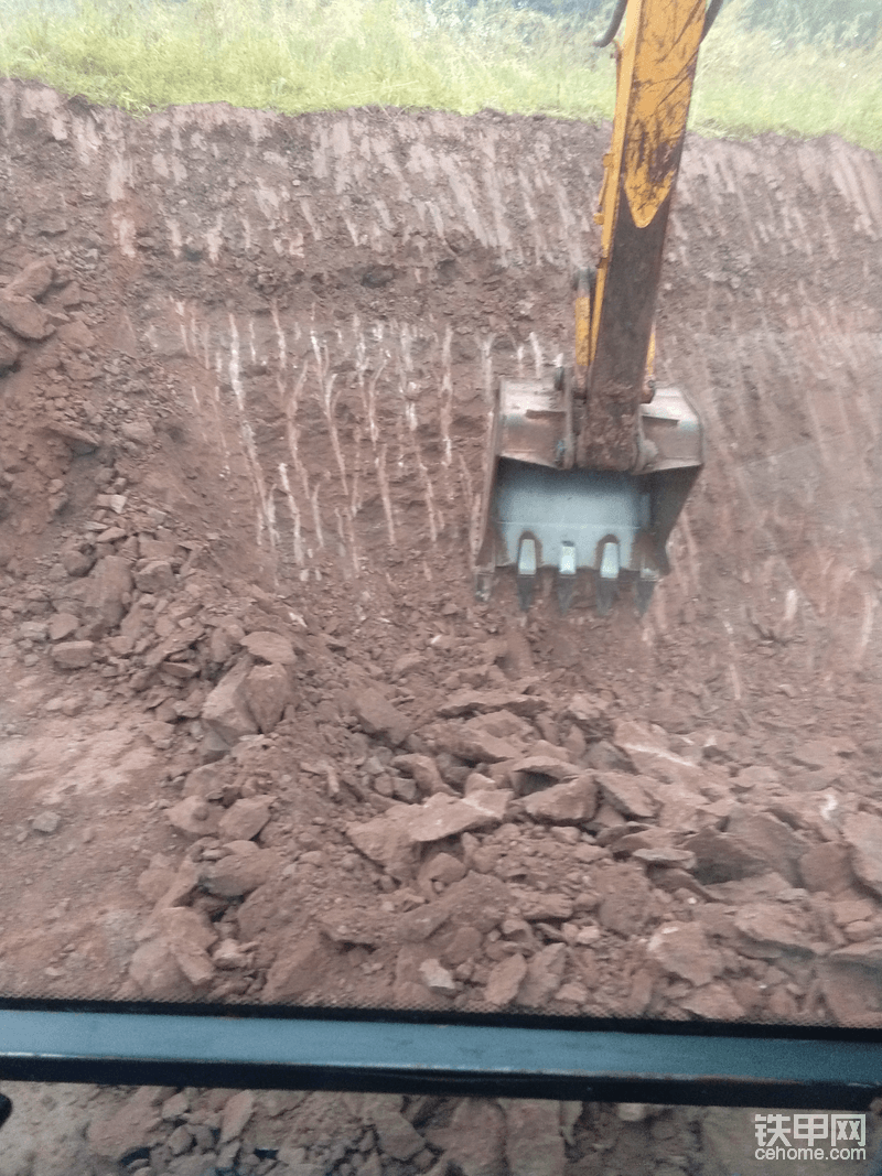

挖页岩还是要讲究技巧的,这个活一般小挖用得少,360以上的机型用得最多。硬挖和快挖都不行,太伤车,必须向左或向右用一到两个齿起个槽,然后一层层的挖,斗齿越尖阻力越小,挖得也越快。

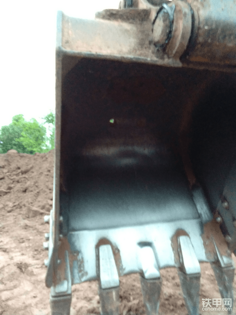

其实注意技巧的话,土方斗也可以,我的挖机买回来时看到挺薄,本想一边焊一根半铸,没来得急,做了二百多小时,基本上在挖硬的,看来国产车也没传说中的那么差。

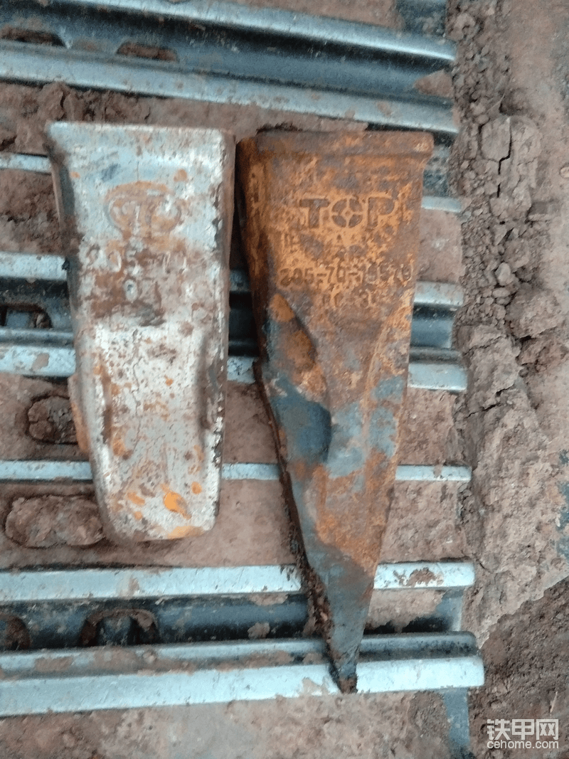

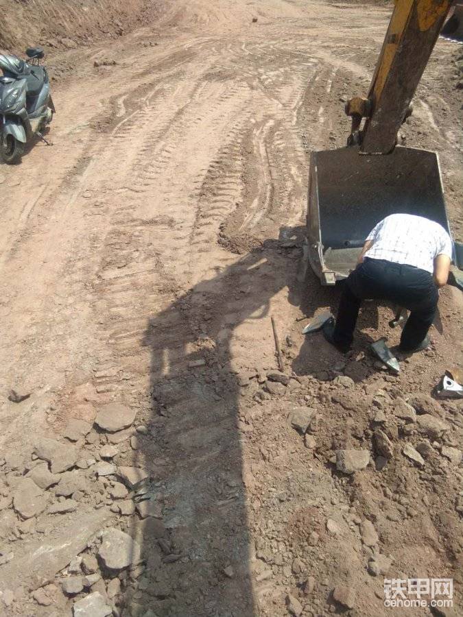

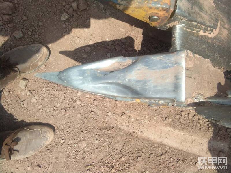

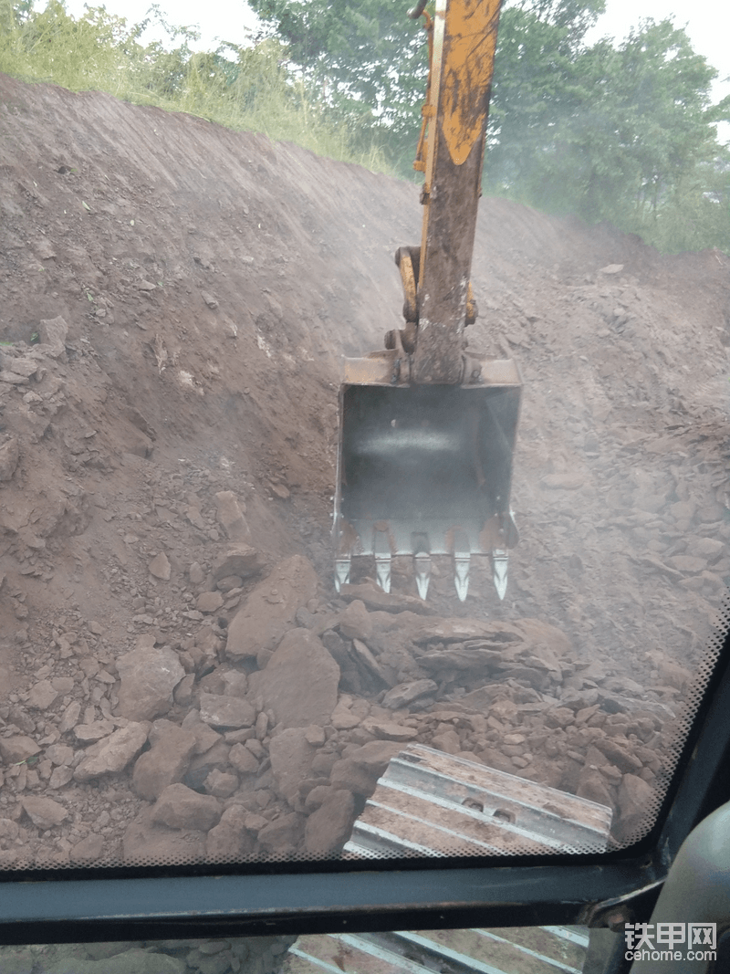

其实,挖机刚拉到工地的时候,自己心里也没谱,因为外面那大坑是260的挖机挖的,再加上这又是山的中心,石头只会更加硬不会软,再加上也挖了这么几天了,虽然工地老板说不急,慢慢来就行,大不了再多挖几天,做好就可以了,可我觉得都不好意思了。所以下午果断去买了4颗新齿给挖机装上了,效果果然不一样,大家可以看一下,虽然旧的也还不禿,但跟新的比还是有区别,至少效率提高了3倍。

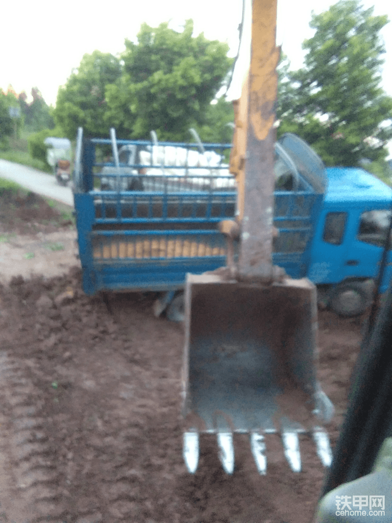

另附图一张,快下班了,谁家车跑坑里来了,昨天有颗树在那里,今下午才移走的,本以为视线越好越安全,没想到人算不如天算。
