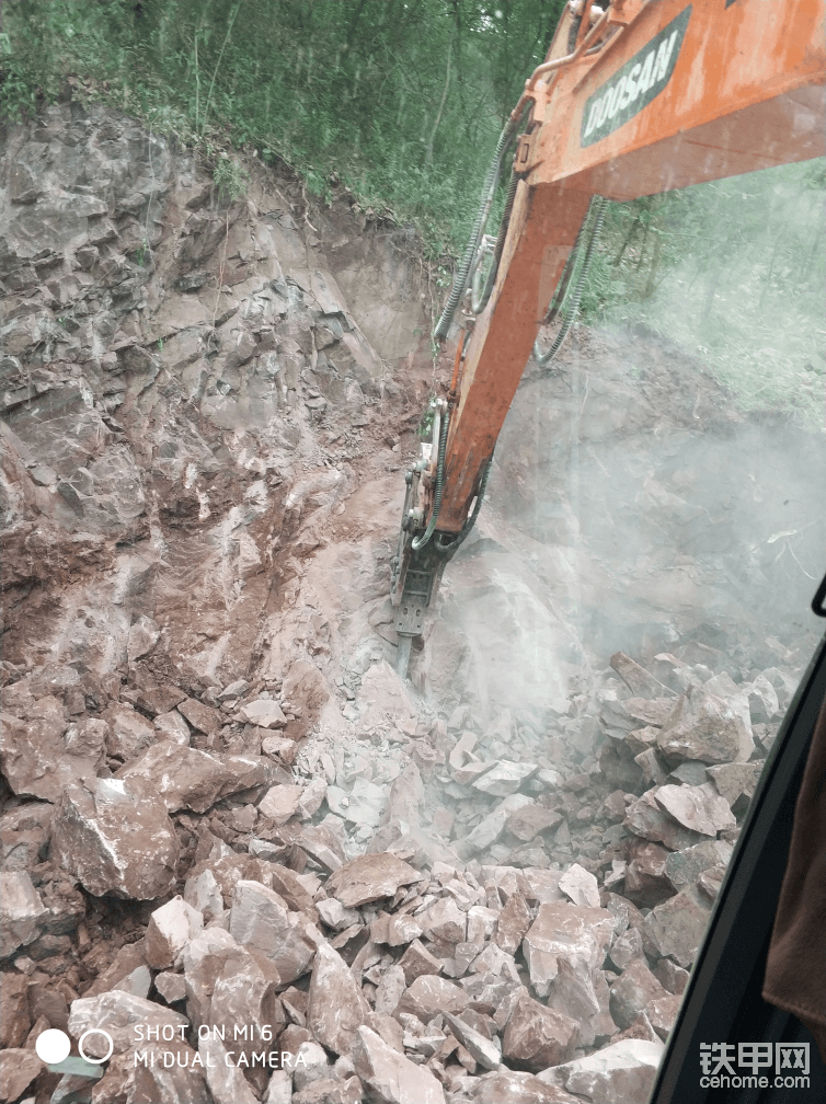

这是我在打锤,斗山的锤,也是他的原厂快换

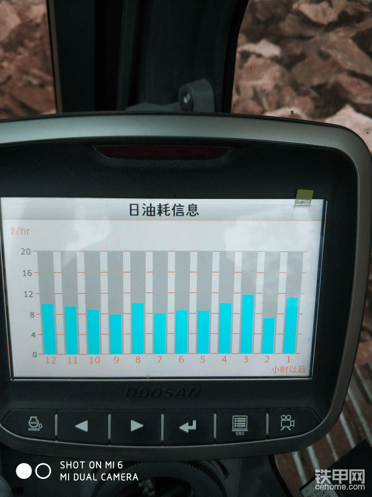

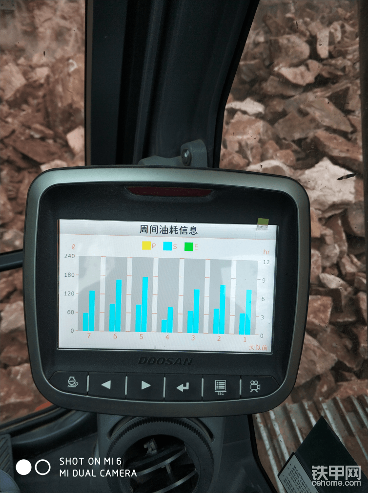

就像你一直就是开它一样,像一个多年的老朋友。操作体验是我开过除了沃尔沃之外最舒服的机子了,而且斗山的挖斗一般都是弧形斗,用来找平特别快。干活一般打半圈油多一点,转速维持在1500左右,干的多是石方,或是土石方,纯土方基本上没有,但是速度并不慢,附上油耗图。
